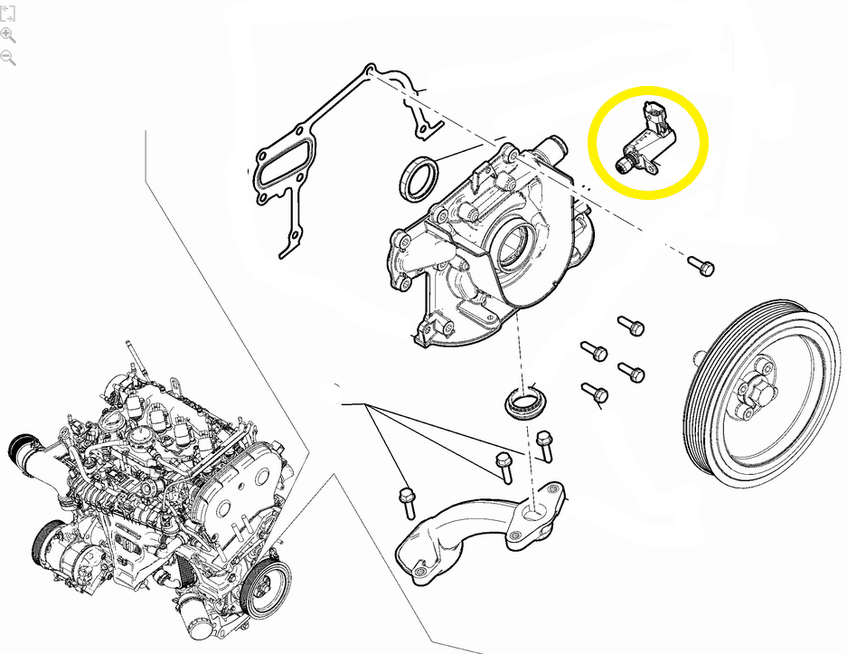

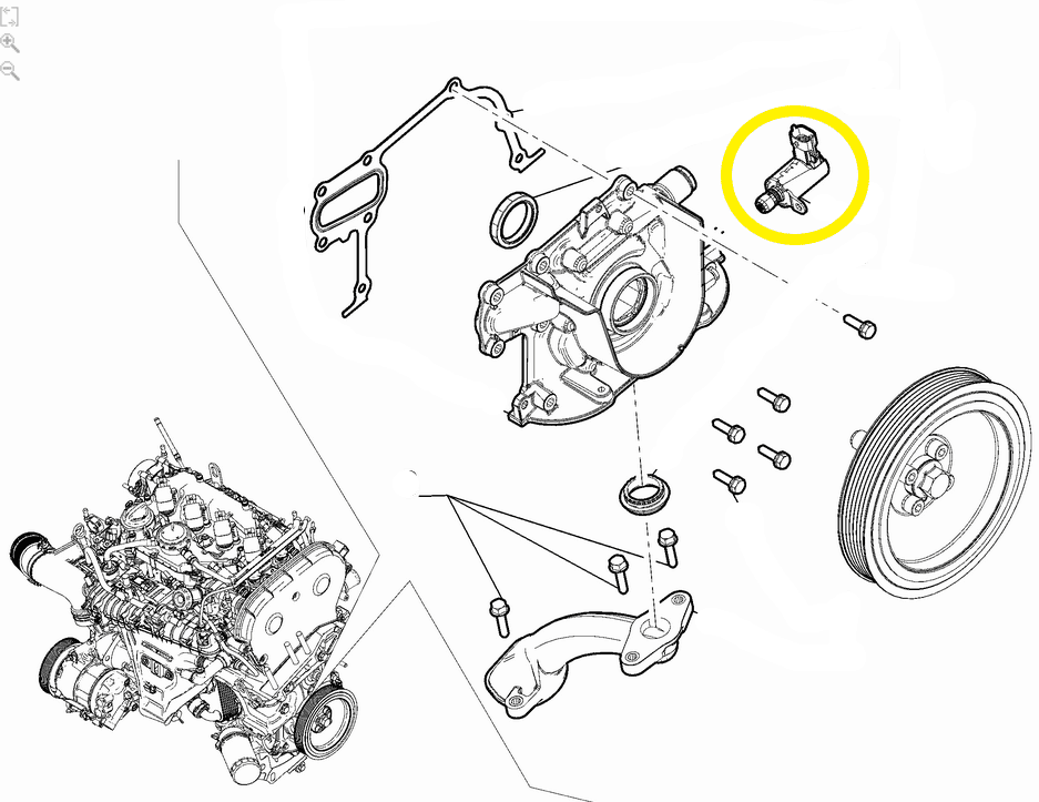

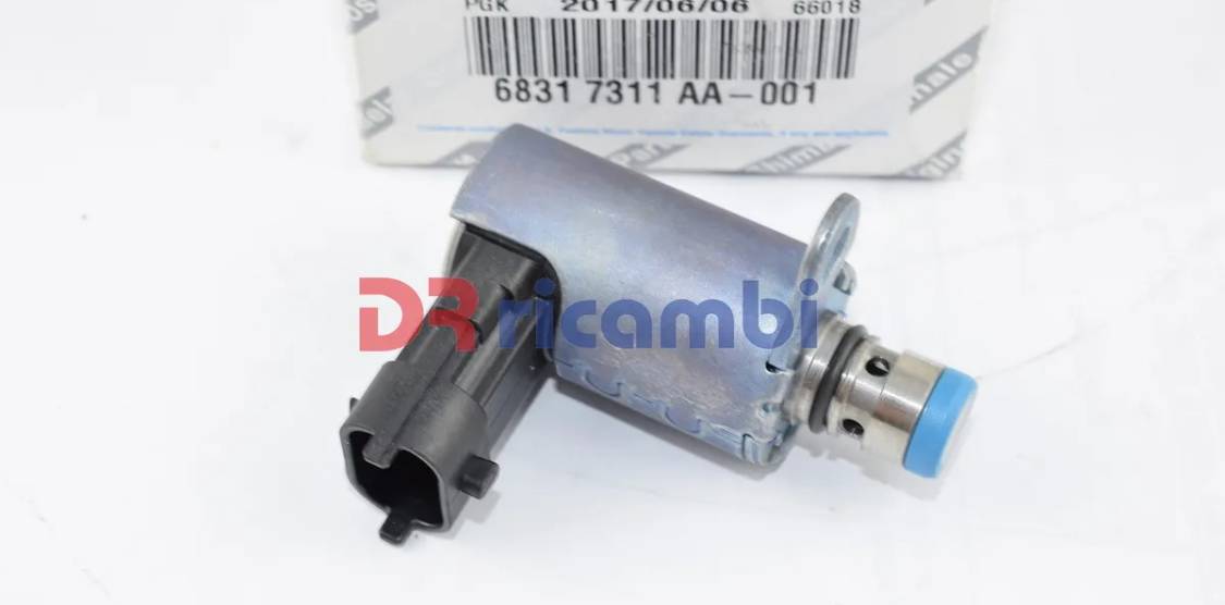

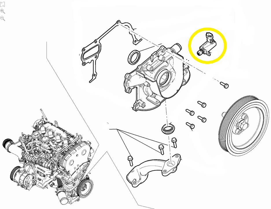

Dipende se c’è la pressione giusta del olio non succede niente se la valvola a portata variabili da sempre la massima portata ok se invece è bloccato al minimo in caso di carichi elevati e giri magari non arriva tt olio. Be servirebbe.. prova a staccare lo spinotto della valvola portata variabili e vedere se la portata sta sempre al massimo ovviamente ti darà errore che non funziona ma almeno sei sicuro che va al massimo la portata..
Ti riferisci a questa?
Se si, non è facile da raggiungere.
