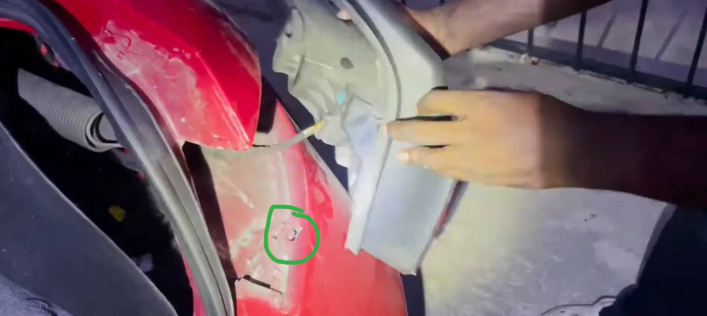

Ho trovato un video, il gancio in questione è questo nel cerchietto verde
Ciao, mi era successo sulla Panda di mia moglie. Ogni tanto si sganciava. Ho risolto smontando il paraurti e scaldando con un fon da carrozziere il gancio in modo da piegarlo leggermente verso il basso. Basta veramente poco rispetto a come lo trovi quando lo smonti, non esagerare perchè poi rischi che si rompa quando lo monti. Lasci raffreddare bene e poi rimonta. il mio non si e più sganciato.
Il problema è che il mio gancio è proprio andato... Risulta molle, come se si fosse sciolto...
Se è completamente rotto è un pò più complicato ma ci sono modi per ricostruirlo ma devi avere tanta manualità. Anche questo è un lavoro che ho gia fatto per un amico. Adesso cerco se trovo un video che ti faccia vedere i vari passaggi, altrimenti devi andare da un carrozziere ma ti assicuro che non è necessario sostituire tutto il paraurti come qulcuno ti proverà a far fare.
Io ho più volte utilizzato entrambe le tecniche, dipende dal tipo di rottura. Su amazon trovi i saldatori con tutti gli accessori a poche decine di euro. Cerca "saldatore per plastica"

Non mi sono spiegato bene, scusami🙏🏻
Non è il gancio del paraurti a essere rotto, ma il pezzettino che entra nel gancio del paraurti per tenerlo fermo
Cambia poco, puoi provare a ricostruirlo in ogni caso. Bisognerebbe vedere esattamente come è messo il tuo gancio, in realtà nel tuo caso si possono inventare diverse soluzioni per bloccarlo ma vanno viste di persona per capire la migliore. Se non sei uno "smanettone" un buon carrozziere ti risolve il problema in poco tempo e con poca spesa. :)
