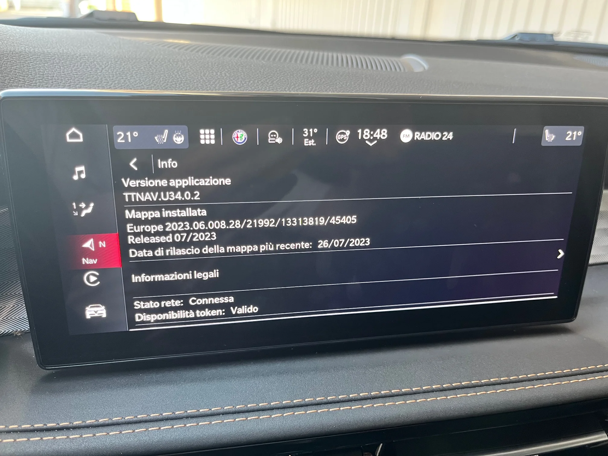

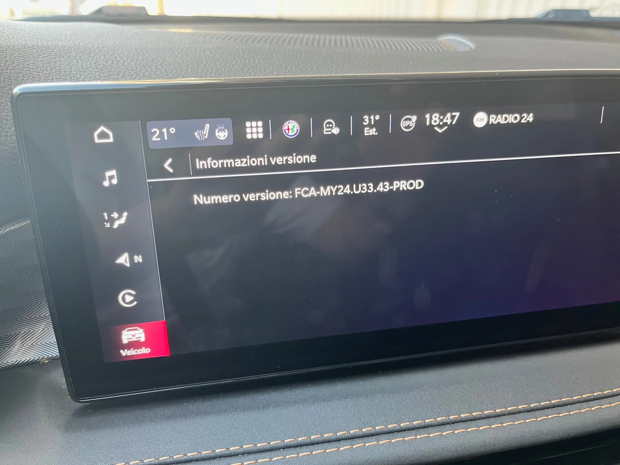

Ciao, io ho ritirato l'auto la settimana scorsa ma quindi vedo che non si sono degnati nemmeno di mettermi l'ultima versione. Il problema è che non mi arriva nessun aggiornamento. A questo punto cosa dovrei fare?
Vi allego sia la versione delle mappe sia del sistema (per quest'ultimo mi sapete se almeno questo è aggiornato?
Grazie.

Ciao la versione dellinfotainemnt è l'ultima disponibile.
Se ti arriverà in futuro un aggiornamento per un successiva versione, sarà tramite ota, lo lancerà Alfa da remoto sulla tua auto.
Le mappe invece sono vecchie.
Hai due modi per aggiornarle:
1) scarichi lo zip delle mappe, le metti su chiavetta e lanci aggiornamento. Prima pero aggancia l'auto ap wifi del telefono. Dovrai farlo con auto accesa,durata circa 1 h.
2) dal menu mappe seleziona mappa Italia e lancia aggironam3nto. In questo acaso avverrà a macchina spenta e con aggancio ad un wifi. Potresti agganciarla al wifi di casa, o lasciando il telefono in auto.
