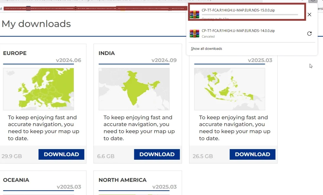

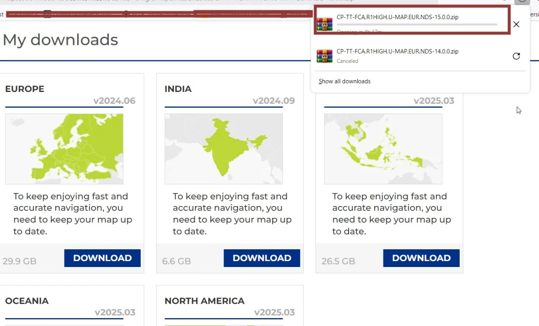

Ciò che è stranamente interessante è che la versione 2025.03 della mappa esiste ancora sul server del produttore TomTom, ma è stata rimossa dal sito web https://stellantis.navshop.com/
Puoi ancora scaricare questa versione.
Io l'ho scaricata circa 10 giorni fa dal sito stellantis.navshop.com indicatomi dal customer care, in quanto l'aggiornamento automatico OTA non sta funzionando.
Ho scaricato proprio quella dell'Europa che sulla figura sopra riporta la versione v2024.06
Ma, come ho scritto, mi ha installato una versione che il display della vettura riporta essere la 2025.03.004.28 rilasciata ad Aprile 2025.

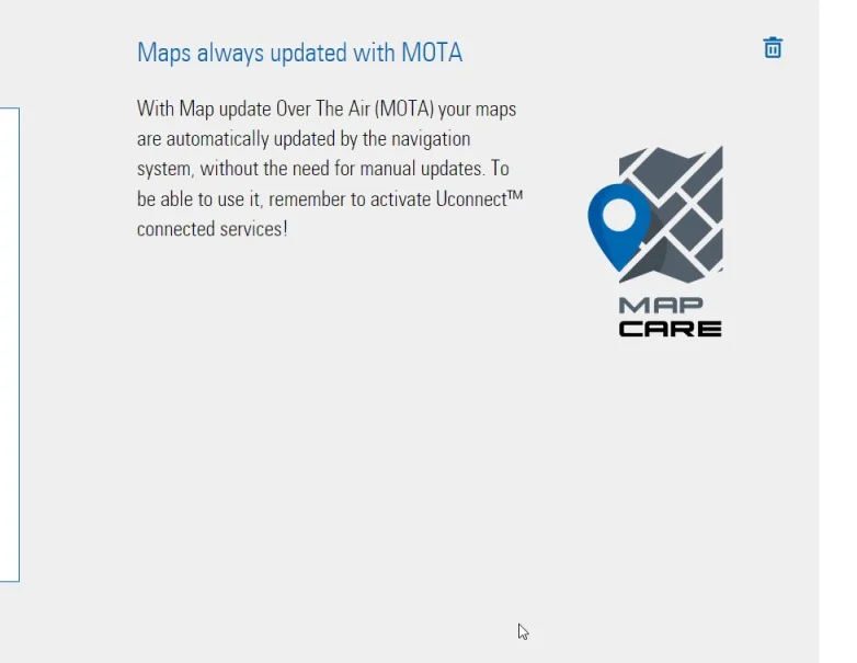

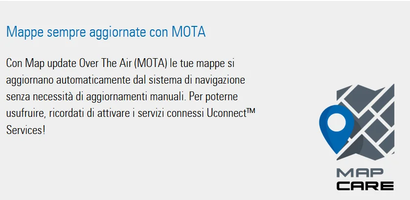

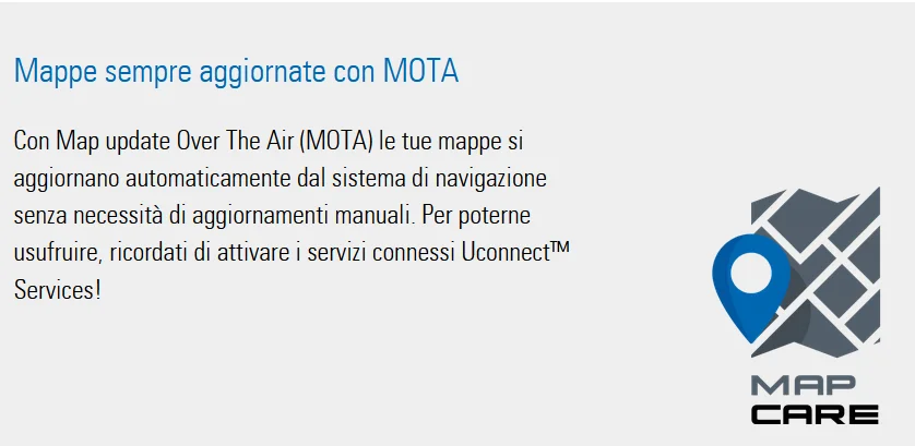

Sul sito MOPAR viene pubblicizzato il servizio MOTA :
peccato poi che quando vado a vedere l'elenco delle auto compatibili, la Tonale non è compresa.
Visualizza allegato 289355
