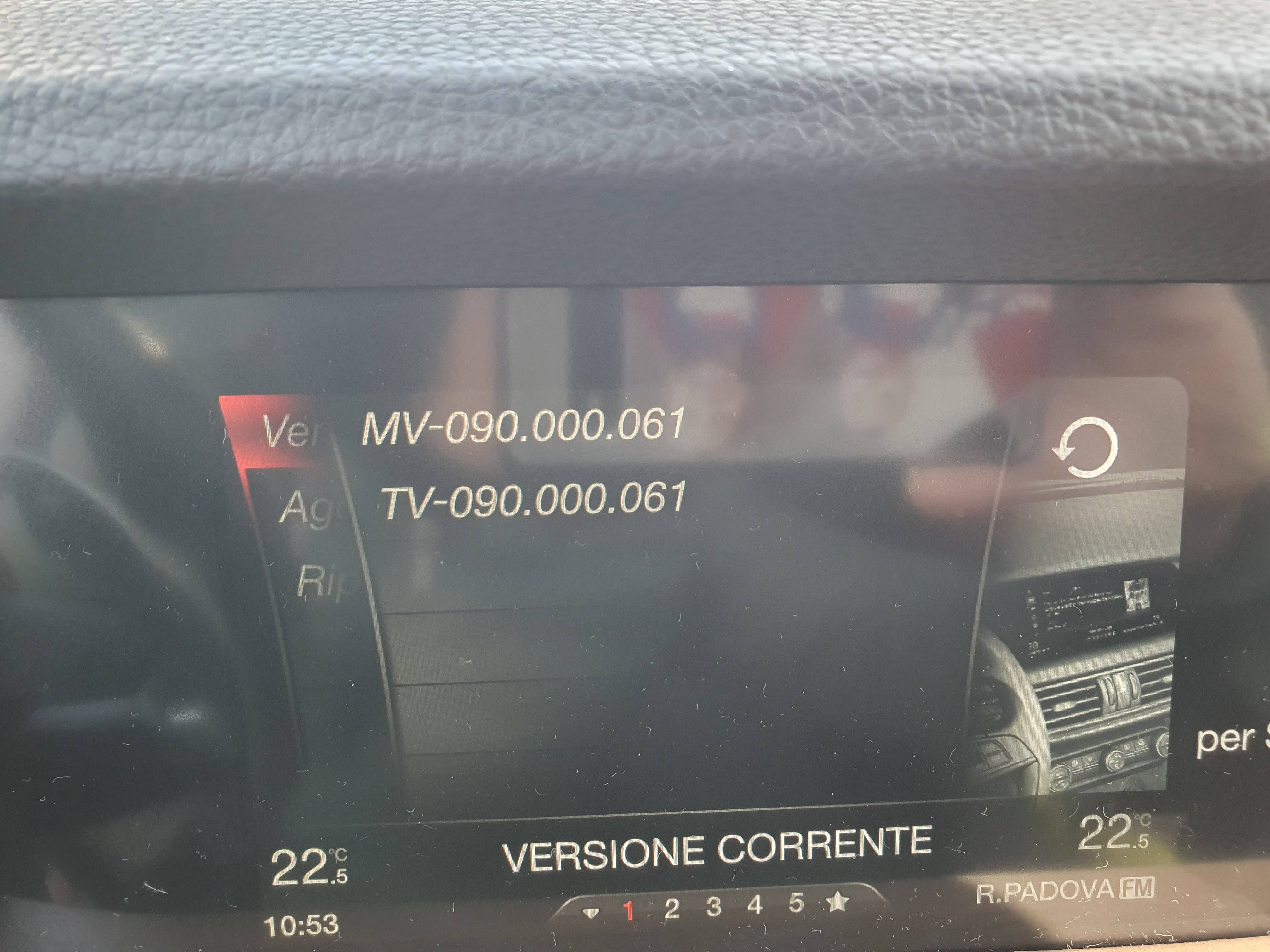

Anzi. Dove vedete che versione software ho su Stelvio? Sono questi?
Visualizza allegato 245640

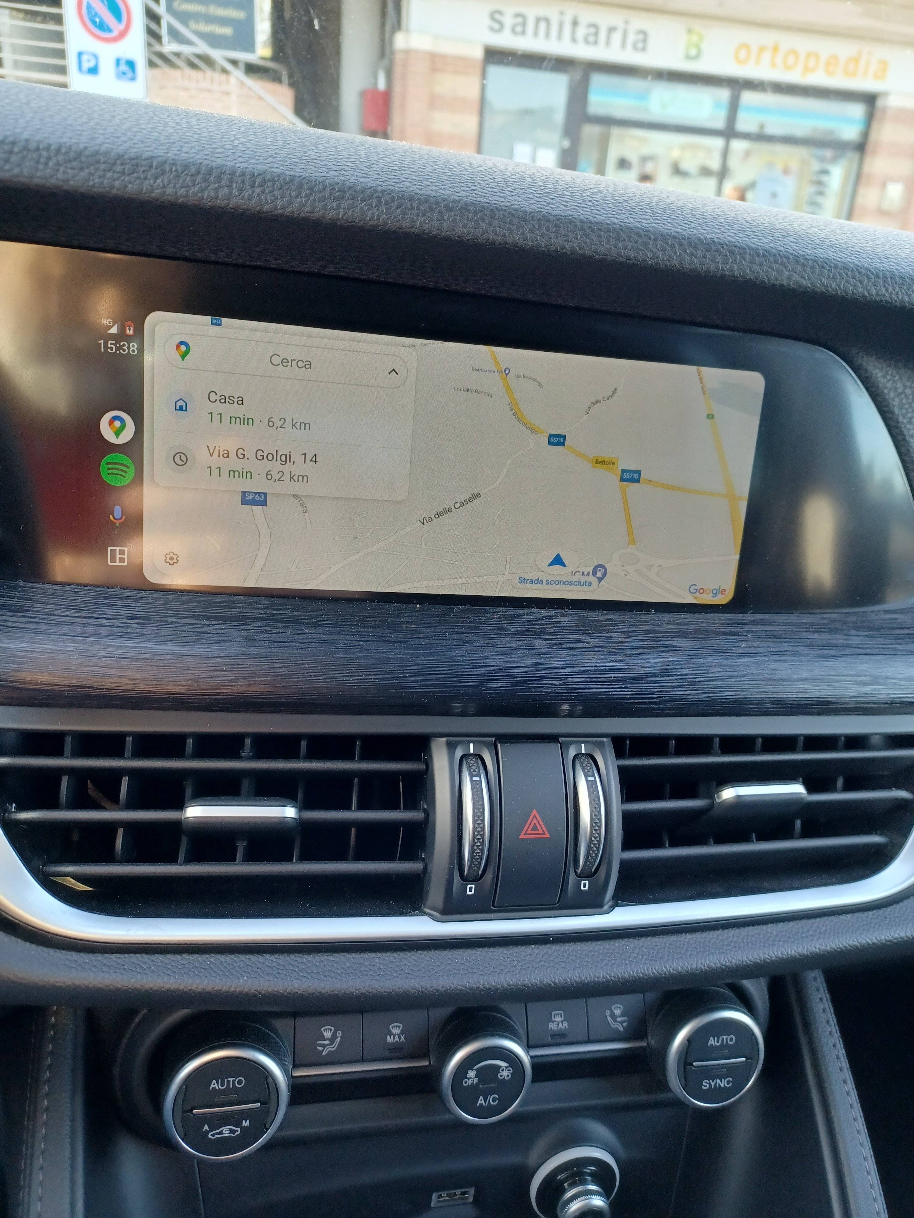

Finalmente ultimo aggiornamento android auto serio.....schermata ora molto più moderna. Prima col menu tutto era molto sottile e poco leggibile ora diciamo che sfrutta al massimo le potenzialità del nostro schermo stelvio
    1.2 MB · Visualizzazioni: 299
genny ciao ma come hai fatto a schermo intero anch'io ho aggiornato ma mi esce sempre diviso col segno android a dx
