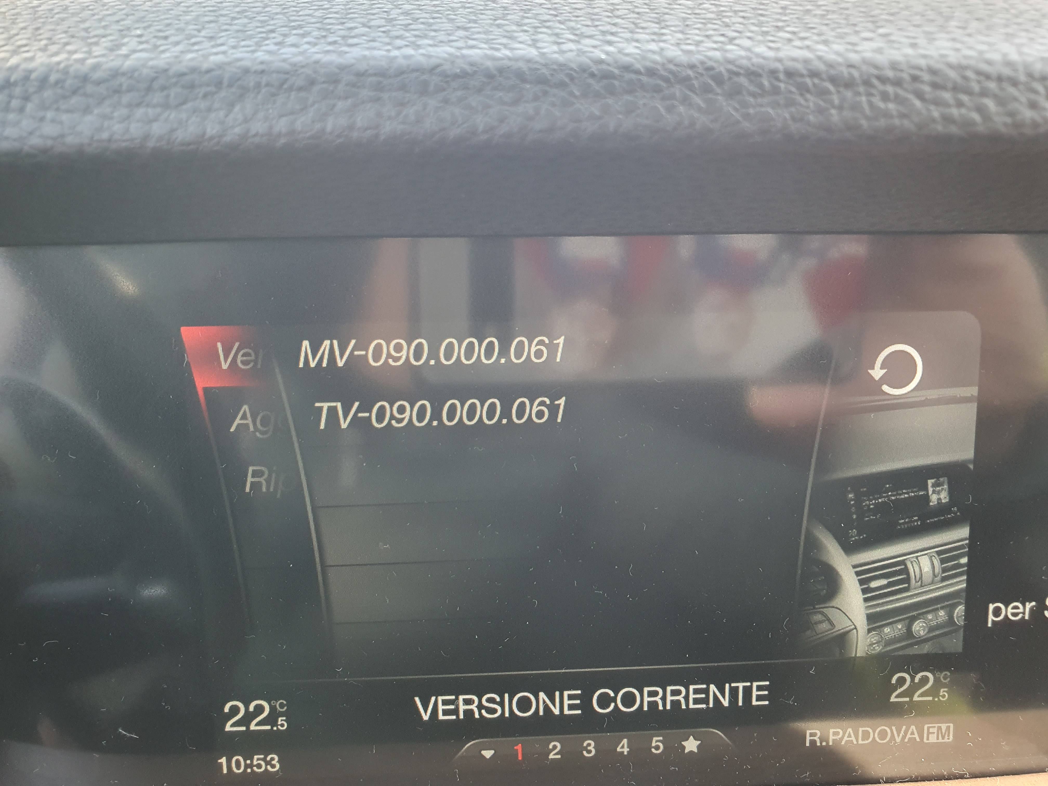

Stamattina ho provato questo modulo che funziona ovunque, tranne che su Stelvio.
Il telefono lo vede, la macchina no!
Su xc40 sempre del 2019 si attacca e in 20 secondi è collegato e riproduce il telefono sullo schermo...
Allego link
Ora mio amicobci lavorerà per capire perché non va. Vi aggiorno.
Anzi. Dove vedete che versione software ho su Stelvio? Sono questi?
