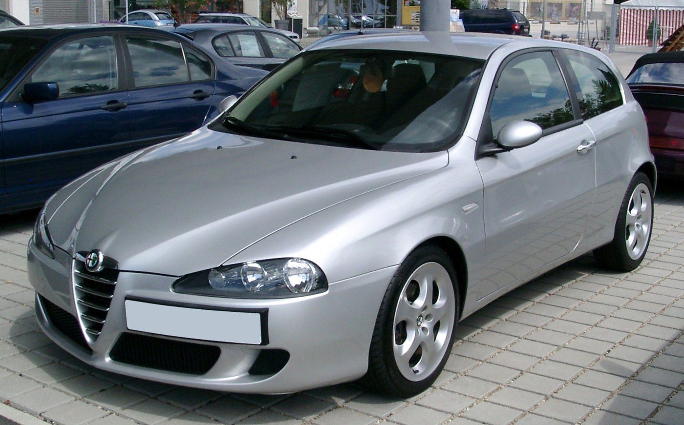

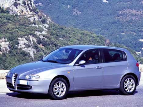

Buongiorno alfisti come da titolo mi chiedevo se una 147 del 2003 potesse essere aggiornata esteticamente al modello post restyling.
Per immediatezza posto delle foto di confronto.
La vorrei da così
a così
Sarebbe possibile fare una cosa del genere ?
Grazie mille in anticipo per l'aiuto
Buona giornata
#2
Si può fare, ma se poi vuoi aggiornarla anche internamente i costi salgono al punto che ti conviene trovare un buon usato
#3
Sono necessari:
- fari
- Paraurti
- cofano
- longherone traversa interna
- lamierati parafanghi laterali destra e sx
E comunque si noterebbe notevolmente la differenza rispetto al posteriore e alle linee delle fiancate
Reazioni: merk
#5
Ciao a tutti,come ha detto kormrider si puo fare, la traversa che devi cambiare e solo quella superiore ..... a quel punto ti conviene cercarti anche un cofano e paraurti post, della restyling ..... cosi segui la stessa linea dell'anteriore .....;)
#6
Se hai dato una musata può anche convenire ma a partire da un modello sano ... Fai prima a cambiarla ;)
Sai non so se gli convenga comprarne un'altra ...... solo con i soldi che spenderesti per passaggio compreresti tutti pezzi che ti servono ....
con 500 euro ti danno la musata intera (usata) aggiungi 200 /300 euro e ti prendi anche cofano e paraurti post.(usato) ...... se poi gli trova dello stesso colore ................ il gioco e' fatto.
Se il montaggio e'come quello della della 156 cioe' tutto bullonato ...... in un giorno si fa da solo la 147 restyling spendendo solo 800 euro.
#8
Vedi che leggi e nn capisci ... :p
Se avesse fatto un' incidente intanto che prende i pezzi è indifferente la cosa ;)
Se ha il muso distrutto la spesa deve farla quindi non esiste il problema, e questo l'ho capito ;)
Se il muso e' perfetto ma vuole cambiarlo lo stesso con 800 euro fa tutto (trovando lo stesso colore), ..... quindi non le conviene comprare (come dici tu) una 147 restyling spendendo almeno 4000 + passaggio, quando potrebbe averlo con meno di 1000.
Ora hai capito cosa volevo dire??:D:D:D:D:D:D;)
#10
Ok ragazzi chiarisco ogni dubbio dicendovi che non c'è nessuna musata ma sono solo innamorato della linea post restyling...
Una sola cosa cambiando l'anteriore ed il posteriore si ottiene lo stesso risultato del post restyling o ci sono differenze anche per quanto riguarda le fiancate?
