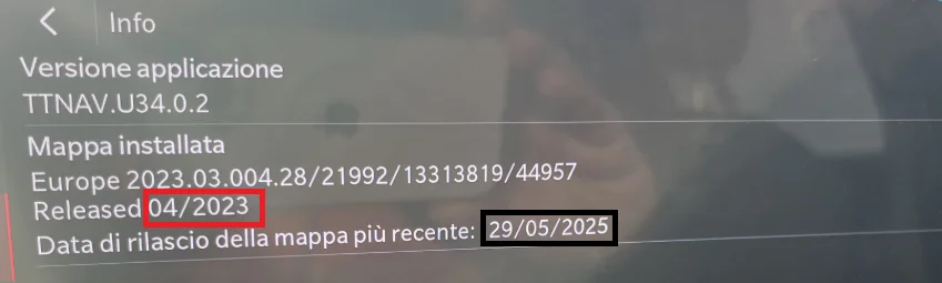

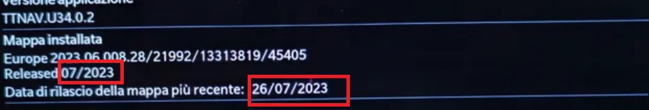

Come leggeresti queste due situazioni? Magari mi sbaglio ma io una la intepreto come un utente che ha le mappe del 2023 e non ha mai ricevuto nemmeno gli aggiornamenti locali e un altro utente che ha le mappe complete del 2023 ma nel 2025 ha avuto aggiornamenti locali.
Sbaglio qualcosa?
Sbaglio qualcosa?
Semplicissimo: la seconda videata riporta il nuovo pack mappe disponibili via wifi ma non ancora caricate (avverte l'utente che deve procedere a caricarle con wifi sicuro)
#395
Ti ha dato una informazione perfetta.
1) Con gli aggiornamenti locali (pertinenti) che avvengono via OTA la versione NON CAMBIA MAI. Le strade cambiano ma solo quelle che sei solito "frequentare" (non a caso si parla di mappe "pertinenti")
2) La versione del primo caricamento (nel tuo caso 2023) cambia SOLO con l'aggiornamento generale (che avviene SOLO via WIfi e per alcune versioni del mercato parallelo anche manualmente tramite USB)
