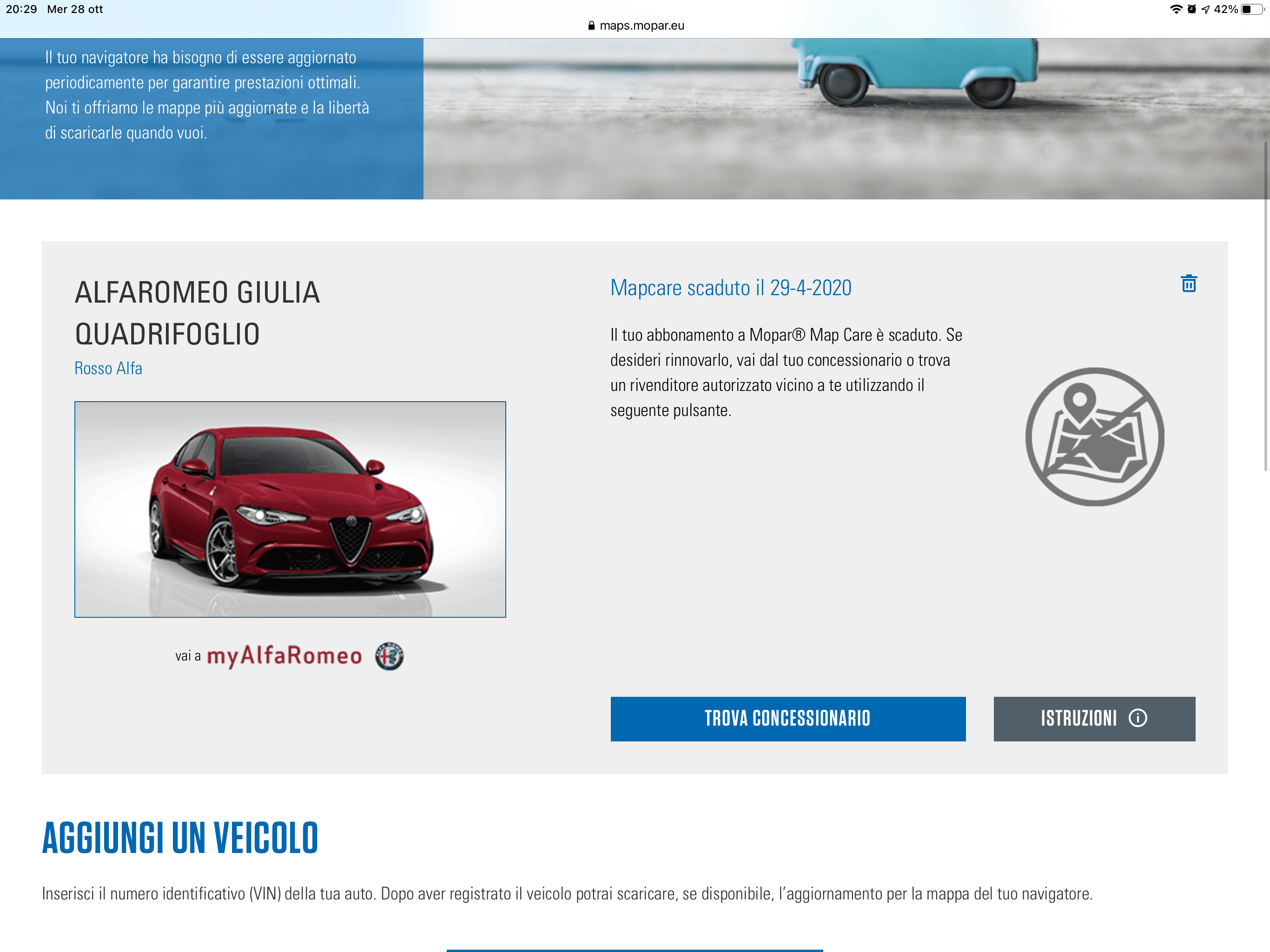

Mi sono ricollegato a Mopar per trovare questa pagina di monito a non farlo mai più:
:mad:
Non so se vi rendete conto che è da allora che non ne fanno una giusta?
Mi fecero scadere RETROATTIVAMENTE l'abbonamento lasciandomi con la 1051 e il suo bug...
Vedo che perseverano.
Reazioni: Piezio77
