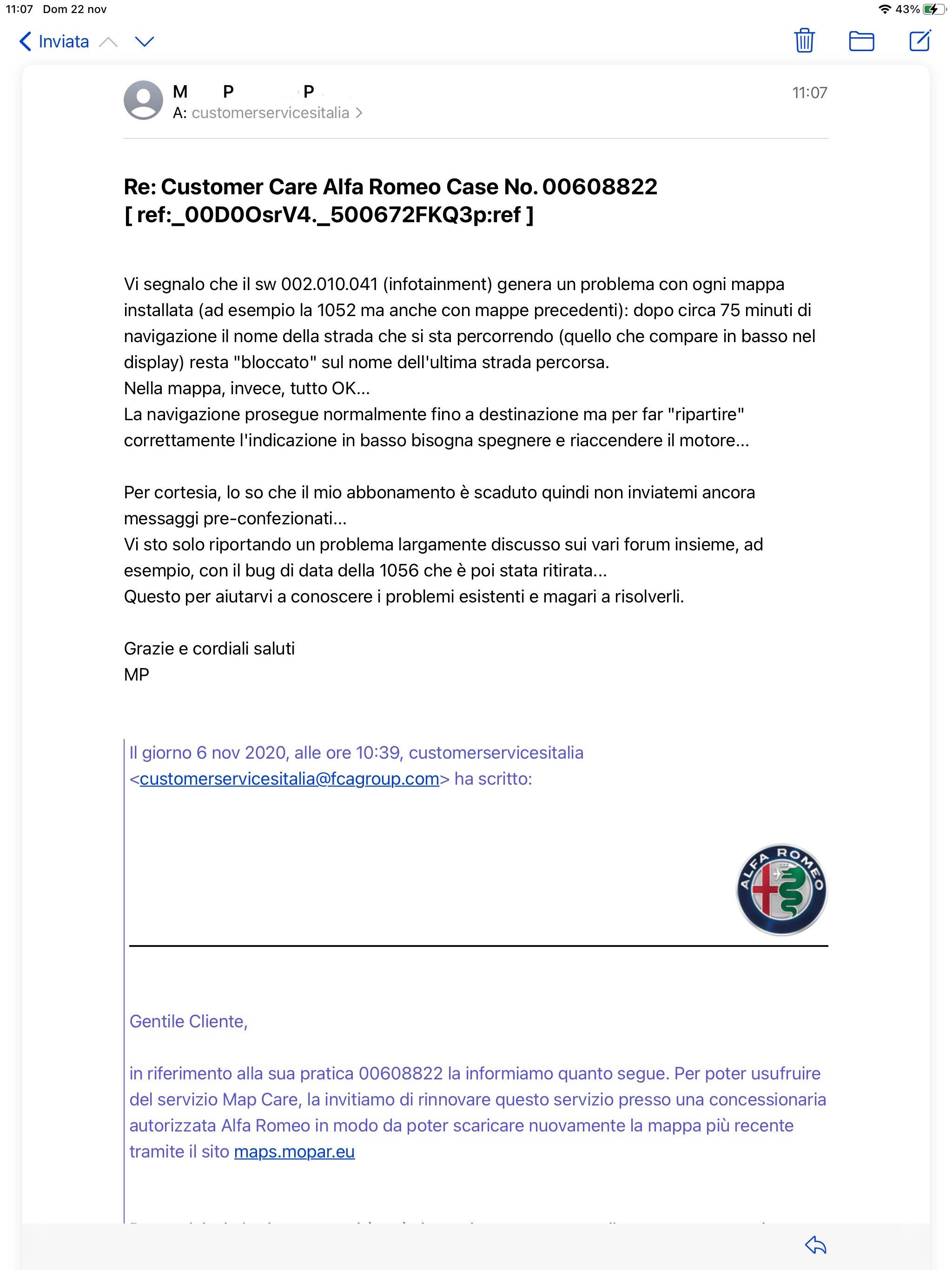

Beh...innanzitutto grazie mille per quanto ci hai comunicato. Questa scoperta e' importante...quindi non sono gli ultimi aggiornamenti delle mappe che hanno creato questo bug, ma il software 002.010.041. Ecco perche' chi ha la versione precedente, oppure il nuovo hardware non ha problemi di bug. Mi chiedo: possibile che Alfa Romeo non ci e' arrivata, ma grazie alla tua tenacia e' stato scoperto da dove nasce il bug? Rimango basito da come Alfa Romeo sta gestendo il progetto Giulia/Stelvio. Ora non ci resta che massacrare tramite Customer Care l'Alfa Romeo per far sanare il problema con un aggiornamento del software. Altrimenti anche con gli aggiornamenti delle prossime mappe il problema del bug continuera' a tediarci. Personalmete ho gia' nuovamente scritto facendo presente quanto scoperto. Non lasciatemi solo. Scriviamo in massa.

Forse (forse...) la 1056 risolveva l'incompatibilità con il sw 002.010.041 con relativo blocco dell'indicazione in basso allo schermo sull'ultima strada percorsa. Qualcuno che era riuscito ad installarla e che aveva il sw 002.010.041 può confermarlo?

Spero sia chiaro...
    320.7 KB · Visualizzazioni: 253
