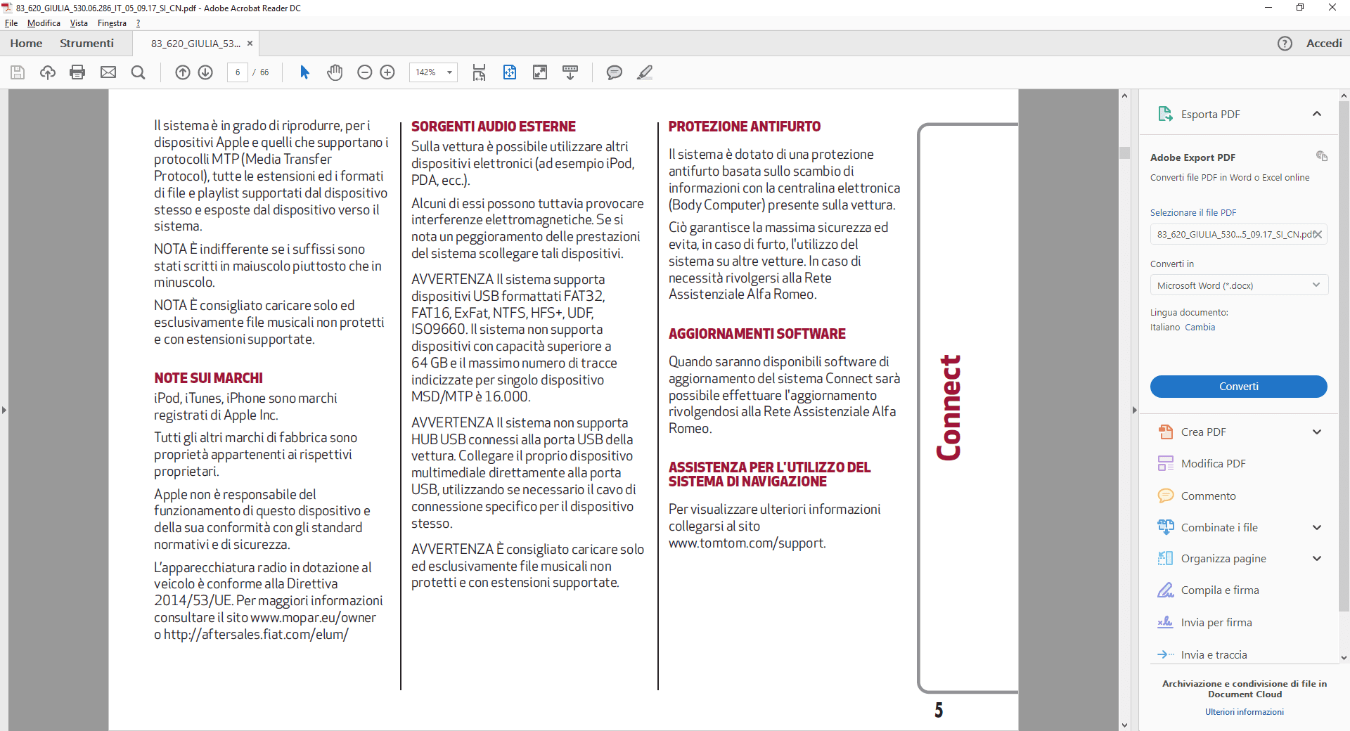

Strano! 128gb in base al manuale non dovrebbe neanche essere riconosciuta o_O
Il LUM della 159 se non ricordo male diceva massimo 4Gb, sempre usate da 8 e 16 senza problemi... va a capire come scrivono le specifiche... o_O
Effettivamente dice proprio che non supporta dispositivi superiori a 64 GB.
bhe... MENTE!!! :p
La chiavetta è da 128 ed è pure pienotta. Al momento contiene 6.468 tracce audio tra MP3 e FLAC e la mappa, e la legge senza problemi.
E dirò di più: con sprezzo del pericolo l'aggiornamento delle mappe lo faccio mentre sono in viaggio (sul quadro dice di farlo con veicolo fermo) e non contento mentre aggiorna ascolto pure la musica dalla stessa chiavetta :D
