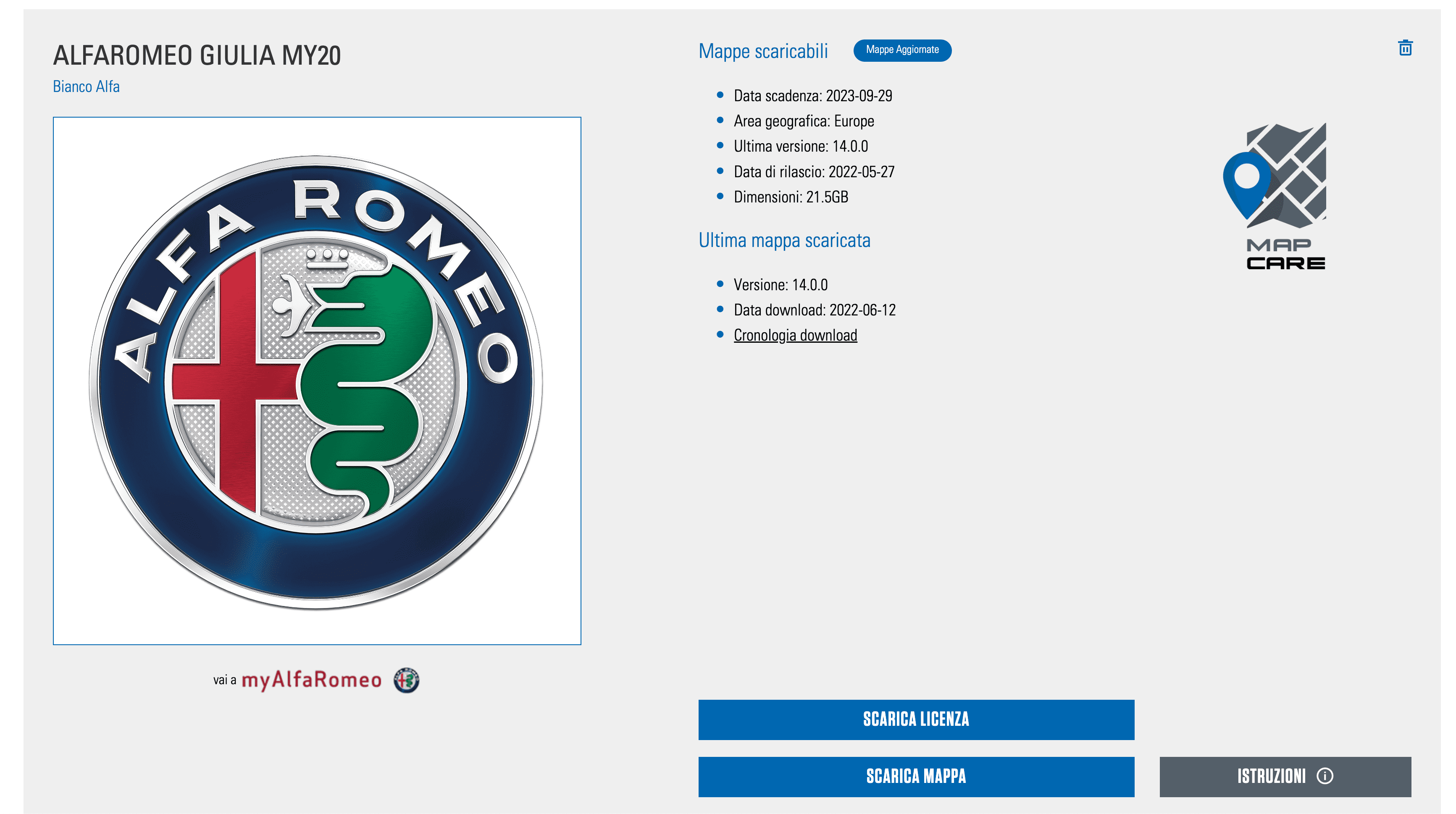

Quindi da capire se vedo un link sbagliato io dal sito mopar.

Ma il link dovrebbe essere unico quando accedi alla tua pagina mopar. Usi un portale diverso per caso? è questo il sito dal quale scarichi sia licenza che mappa. Altri siti non so come funzionino..

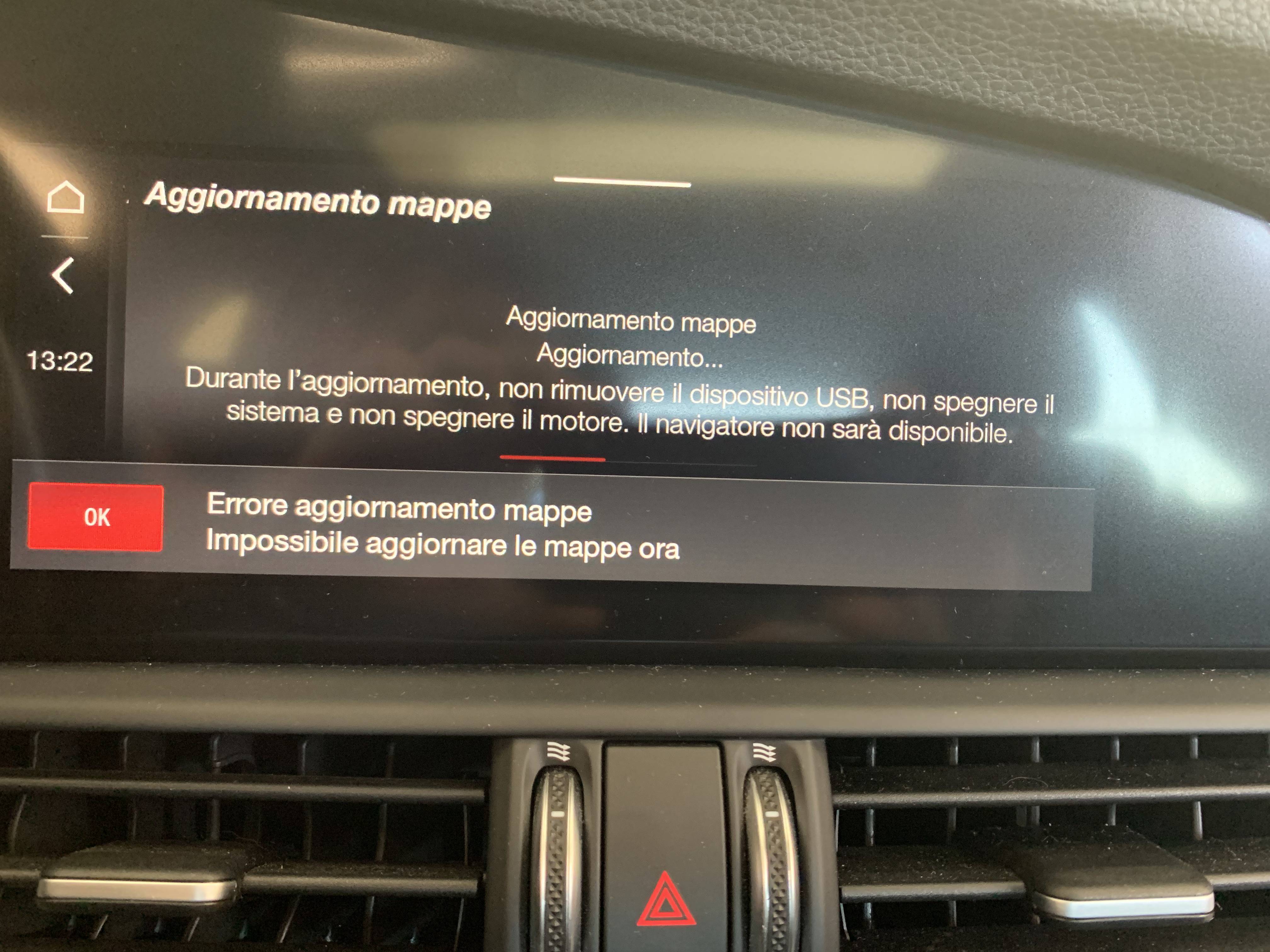

Questo è l'errore che ho durante l'aggiornamento.

Questo è l'errore che ho durante l'aggiornamento.Visualizza allegato 237482
Chiaro e capisco la tua esigenza.. Inizi la procedura correttamente come da istruzioni ( vettura in moto da ferma, utilizzando presa usb nella consolle centrale sotto il sistema infotainment)?
Domanda scontata... Ad ogni modo facci sapere se con l'altra Usb funziona
