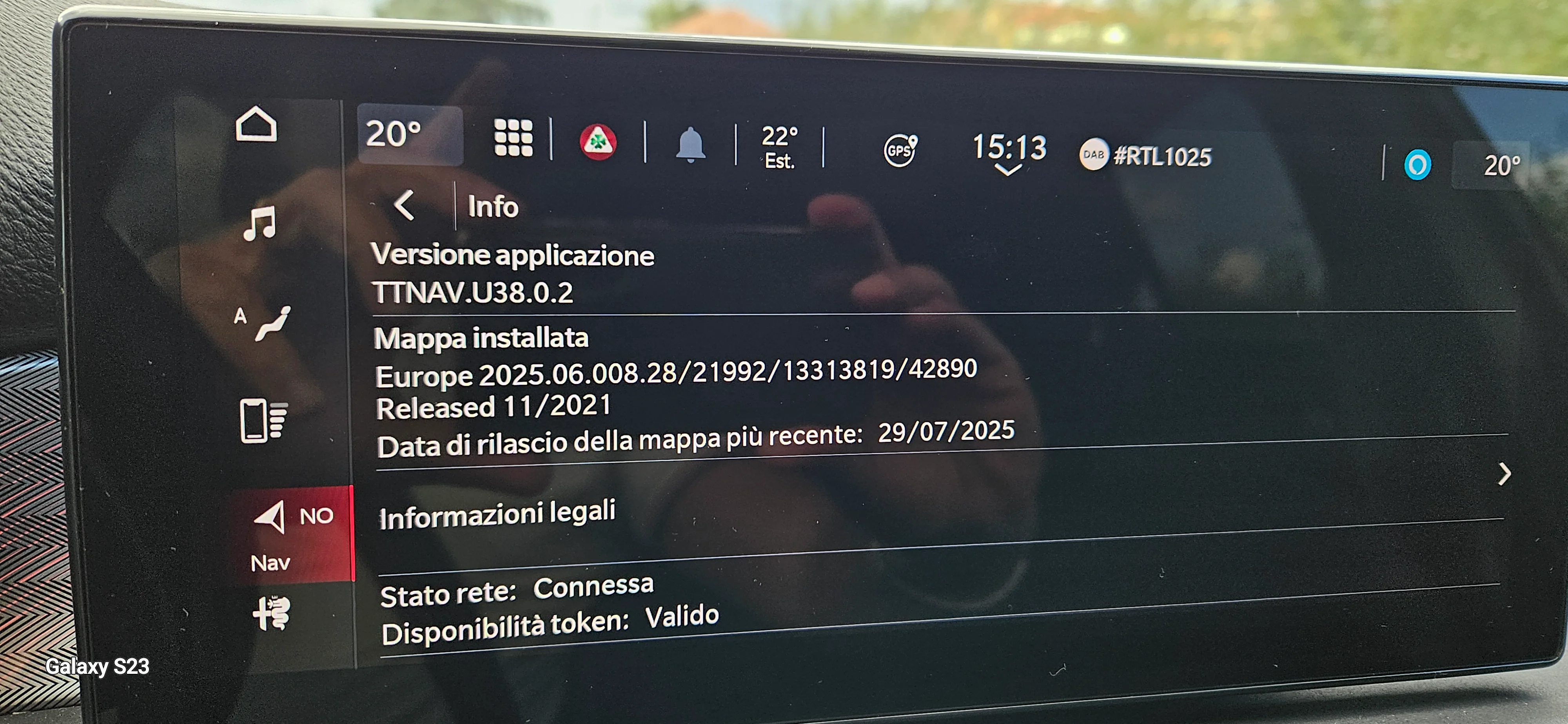

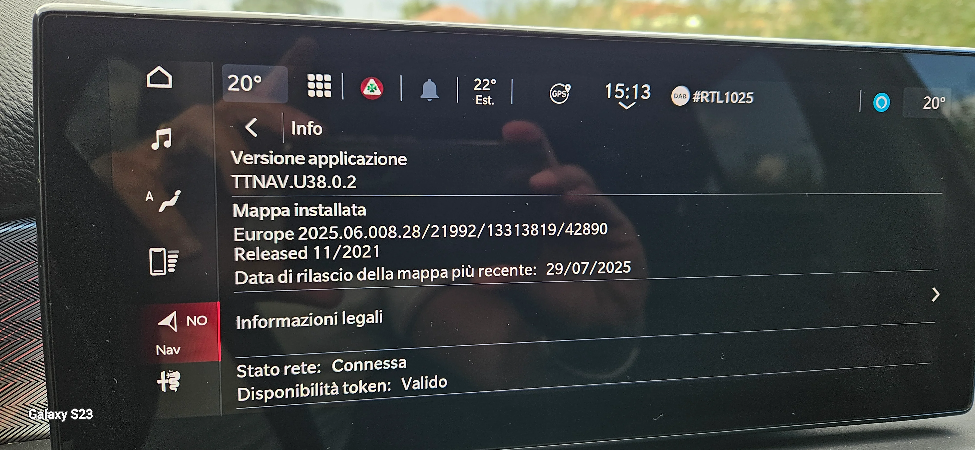

Questa è la mia

non ero al corrente della normativa..
allora consiglio quello che ha detto luis e mga (sinceramente non avevo aperto il link).. sapevo che esistevano questi repeater tramite corrente ma non avevo inteso che si parlasse di essi.. (avevo letto canaline nella discussione di louis.... ed ho frainteso..
comunque pinetto ho visto che l' hotspot ha fatto il suo dovere.. visto che le mappe ora sono europe2025 e vedo che ti da connesso lo stato di rete...
Reazioni: Louis 63
Si adesso con l hotspot acceso mi va anche alexa che non avevo mai provato.

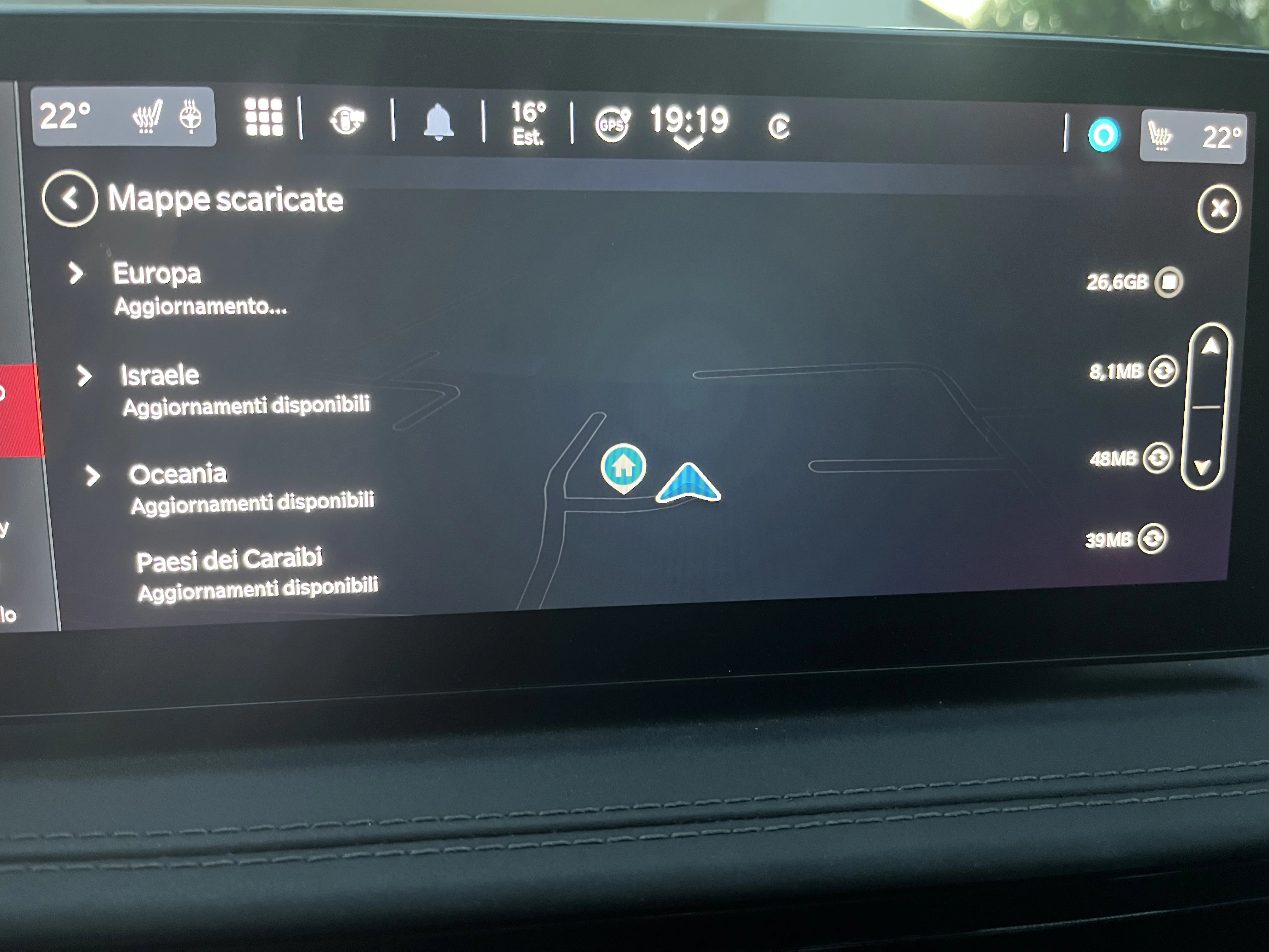

tornando in discussione aggiornamento...
sono entrato in nav/impostazioni/mappe ed mi e apparsa questa schermata... dove mi appariva il tasto da aggiornare come le mappe sotto..
ho cliccato ed a quanto pare.. sembra stia scaricando la mappa europa.. (non sono stato li ad aspettare sono sceso ed ho chiuso la macchina)
forse .. quest ulteriore aggiornamento aggiornera la dicitura RELASED o almeno penso...
lho fatto partire poco fa... domani vi aggiorno.. guardate anche voi che avete ora la europe2025 se avete da fare questo procedimento..
Visualizza allegato 293936
Io le ho scaricare esattamente in questa videata/sezione (tutte e non solo quelle Europa).
Ma quindi fino adesso dove le avete scaricate le mappe? Insieme al sw di sistema (ma forse ho capito male)?
