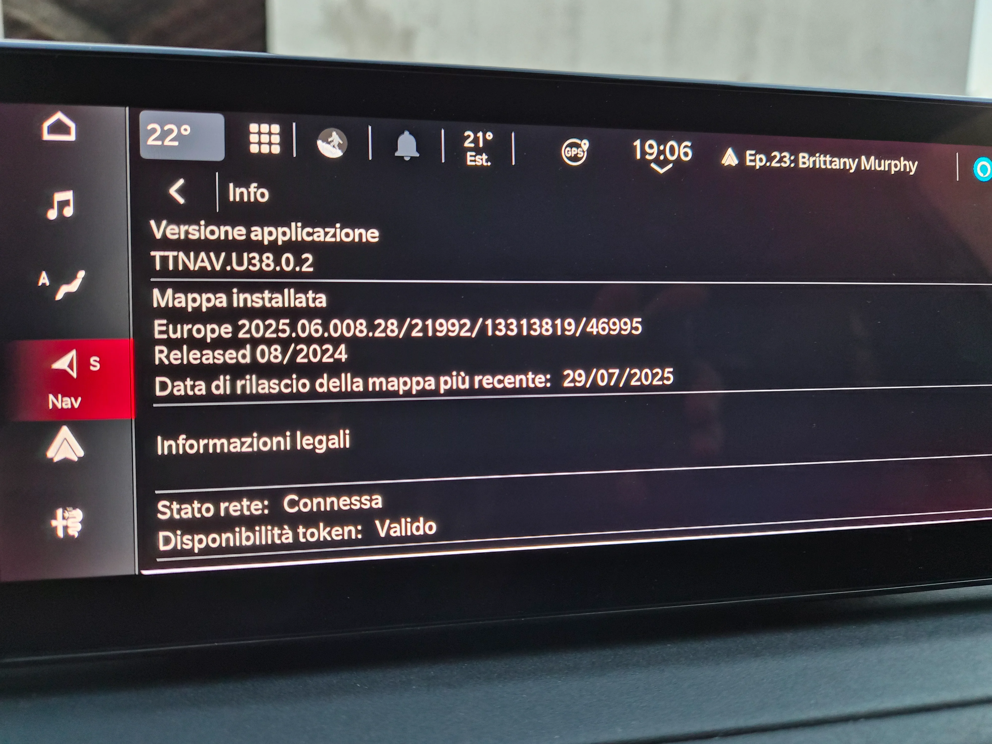

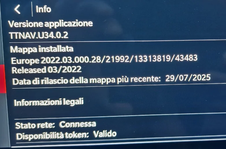

con il nuovo aggiornamento ota.. che ha cambiato la versione in FCA-MY24.U37.23-PROD ed ha portato la versione TTNAV.U38.0.2 ho controllato e si sono aggiornate le mappe al 2025 anche a me... come vedete da foto.. l'unico problema e' che a me la data di rilascio la da ancora 2023 ma penso perche non ha potuto controllare causa wifi non funzionante... (fibra casa ko in attesa del tecnico)
tutto il resto e uguale alla foto di luca...
a voi come vi si presenta questa schermata..

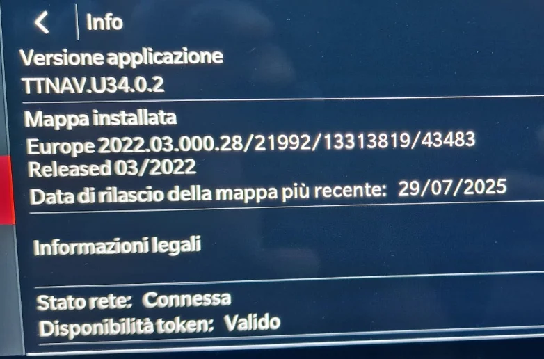

la prima foto e' la mia.... la seconda e di luca... ripeto forse la mia inesattezza dei dati e dovuta al fatto che ho la connessione wifi ko

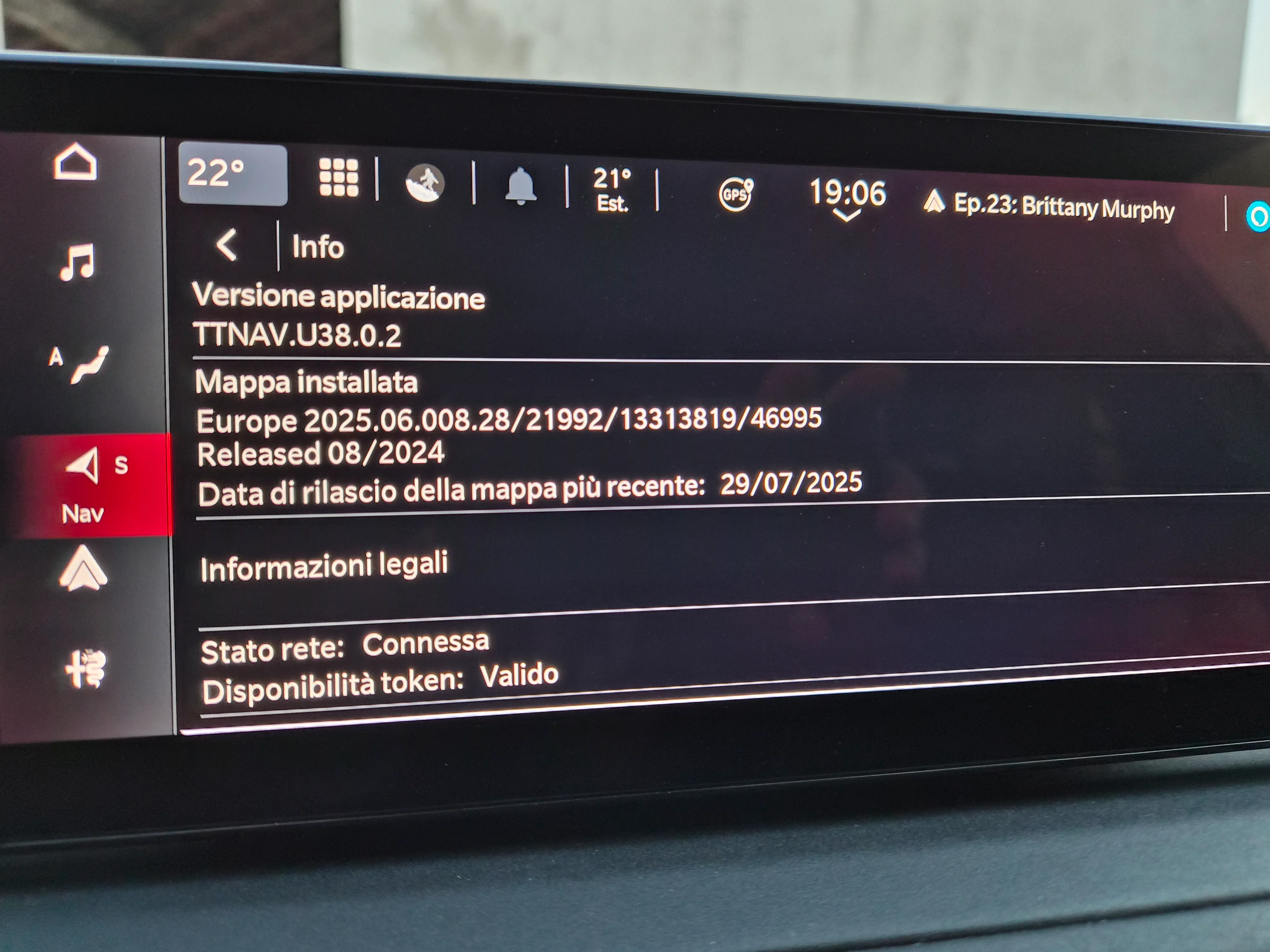

Questa la mia, non ho ancora fatto un viaggio abbastanza lungo per aggiornare le mappe all'ultima versione tramite pendrive
tu come me... hai l'ultima versione .. europa 2025
pero anche tu come me.. hai la voce RELEASED che non corrisponde .. strano.. penso dipenda dall immatricolazione della macchina a questo punto..
mentre luca riporta la data 2025
non hai bisogno di aggiornarle.. porta gia l'ultima versione..
Questa è la mia schermata, tutto tace...
Purtroppo non riesco a tenere spesso l'auto vicino ad un wifi, ma di certo non ho mai ricevuto avvisi o pop-up di possibili aggiornamenti (locali o completi)
mentre nel tuo caso.. ancora non si e' aggiornata... pazienta ancora un po e fara tutto da solo..

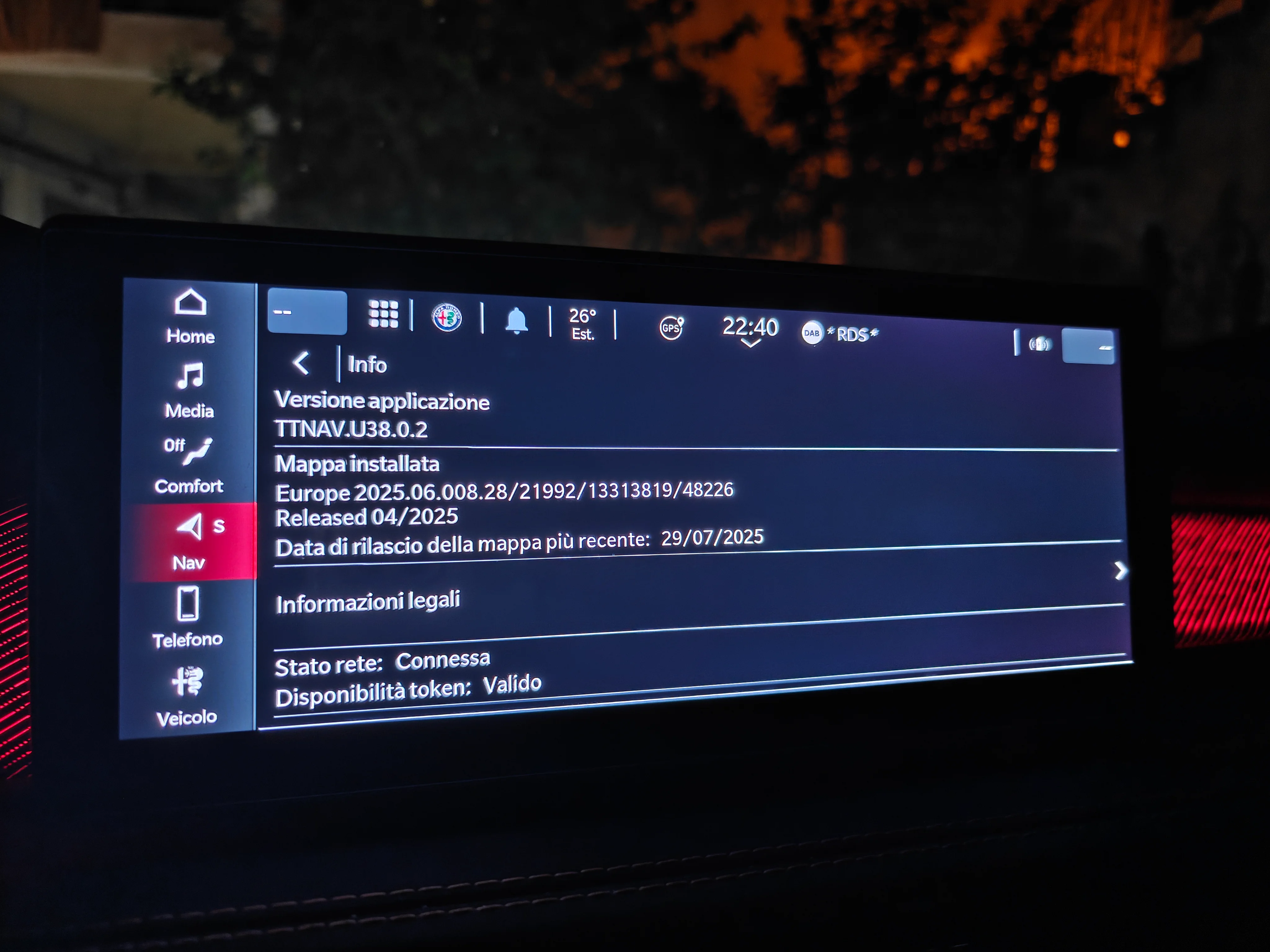

sono andato a rivedere il post... e del 16 settembre .. in quel giorno si era aggiornato solo il software dell uconnect.. avevo controllato le mappe e non si erano aggiornate..
l'auto quando parcheggio in garage aggancia sempre il wifi (il modem e' sullo stesso piano)
ieri per curiosita' sono andato a vedere (visto che questa settimana sono a casa causa salute) ed ho notato che si era aggiornata la base mappa europe2025 da sola senza avvisi..
oggi hanno sistemato la fibra.. ho controllato nuovamente.. e il relased e sempre quello... pero' ora e' connesso.
allego foto..
chi piu chi meno.. sempre con connessione wifi attiva... avra' l'aggiornamento mappe in automatico dalla nuova versione sofware..
@mga ricordo che non hai connessione wifi vicino al garage.. forse e' per quello che non ti si sono aggiornate ne mappe ne sofware... sembra strano ma il sofware a me si e aggiornato a casa appena agganciato il wifi..
quindi... cercate di dare connessione wifi all ucconect per beneficiare di tutti gli aggiornamenti...
la foto di oggi con il wifi di nuovo in funzione..
