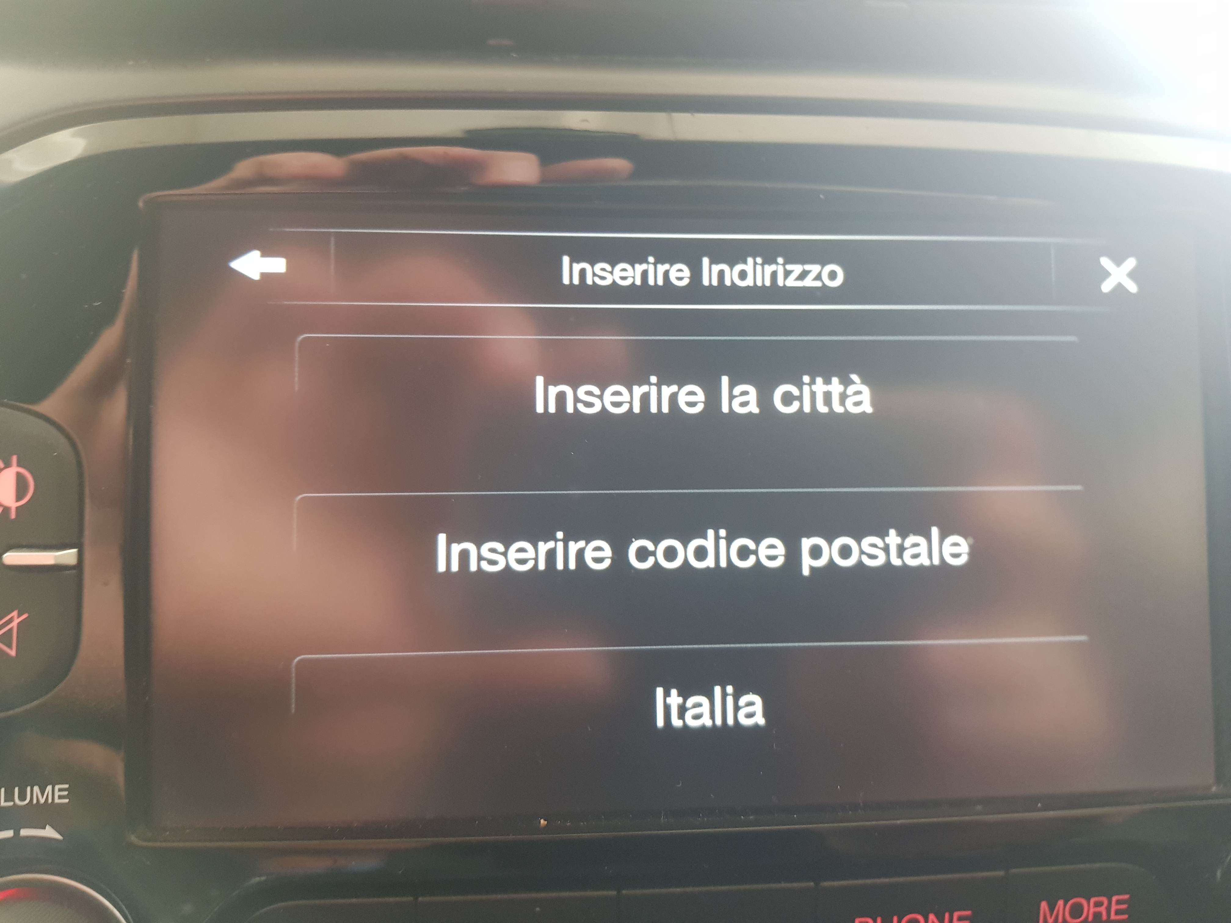

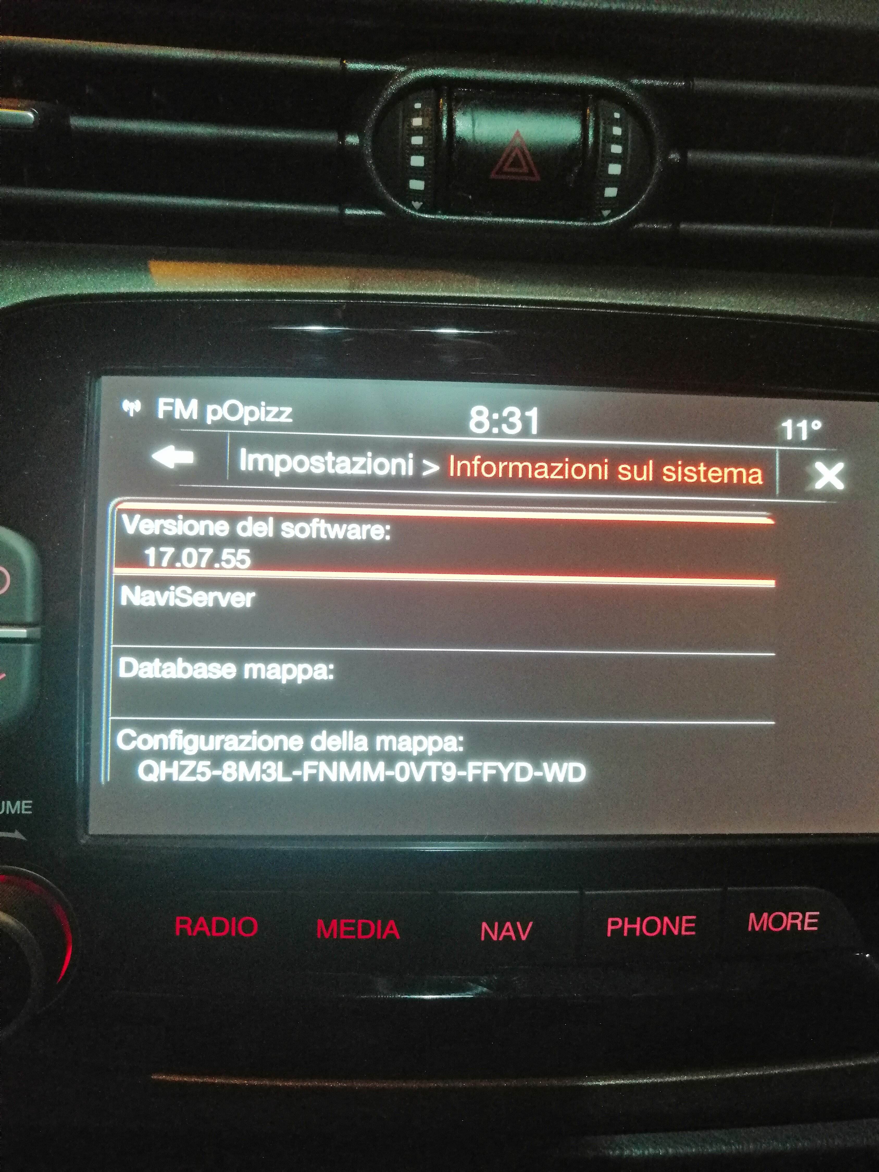

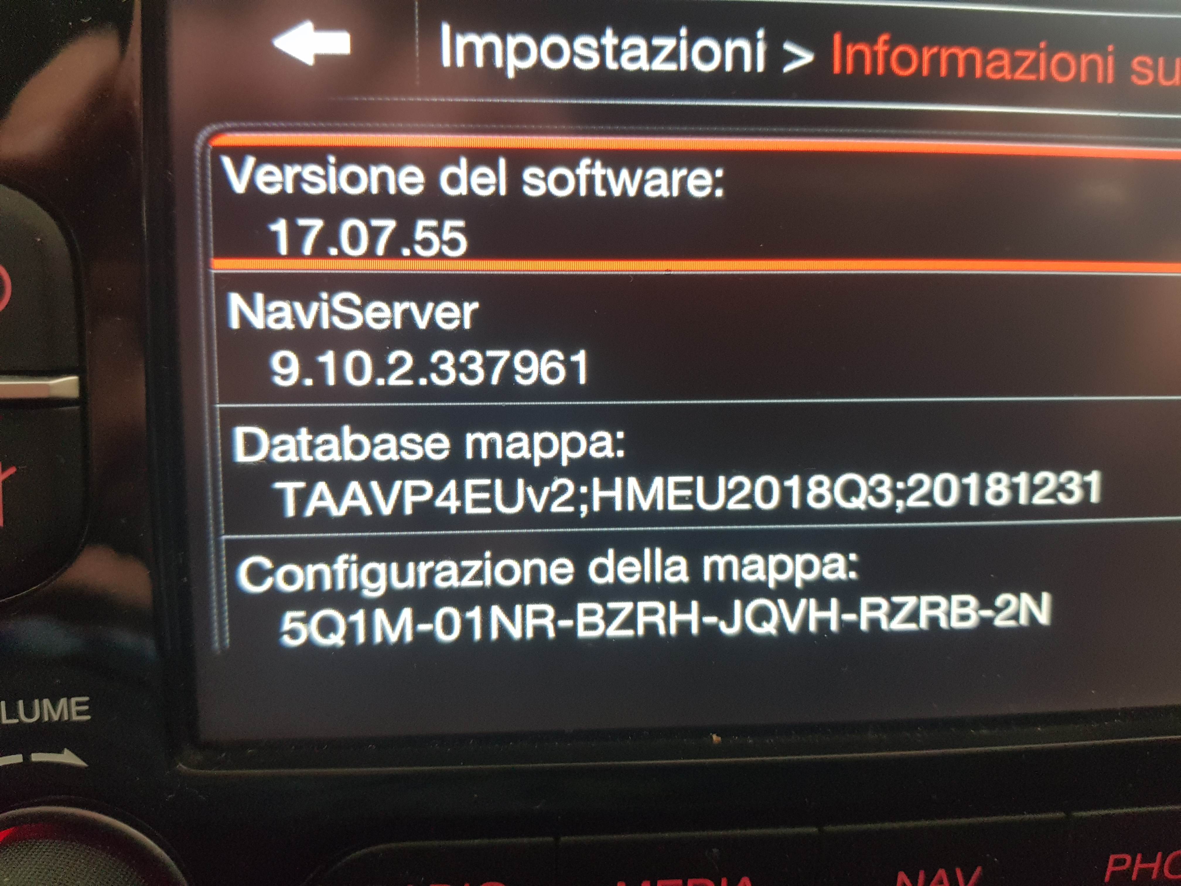

Scusate chi mi sa dire che mappa ho installato?
A me sembra quella europea pero poi mi da solo l'italia.

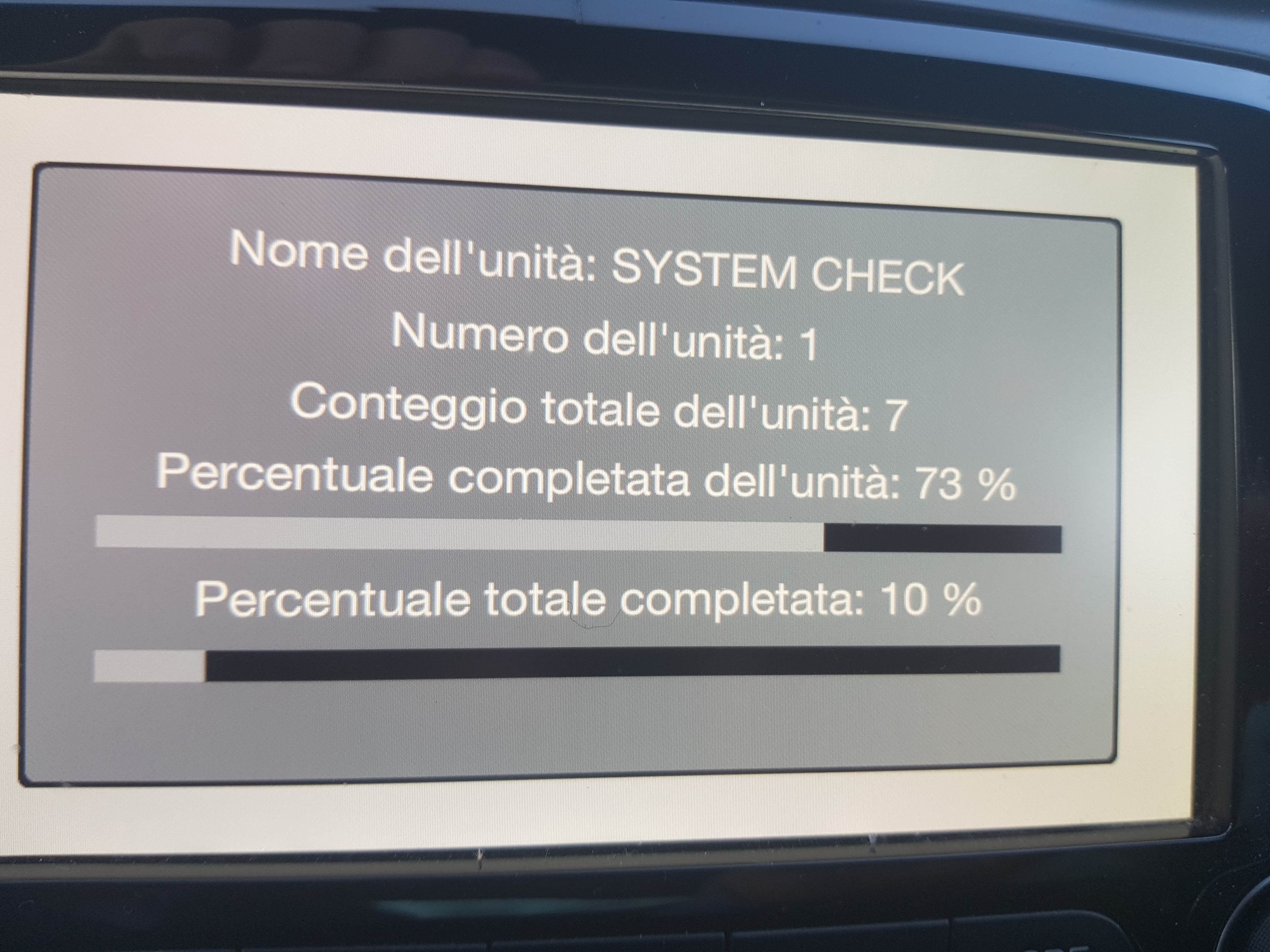

Forse Fortuna? non so.
Vi scrivo cosa ho fatto.
Ah! dimenticavo io ho una Giulietta:
Primo step dovete utilizzare questi File:
-Magic - Alfa pre UPD (17.07.55); all' interno ci sono sotto cartelle prendete solo questo file swdl.
-2 BACKUP. ( attenzione ci sono delle sotto cartelle quando estraete il file dovete prendere solo file backup e file script)
- Aspettate i 42 minuti e alla fine obbligo premere no.(se premete si involontariamente dovete rispristinare tutto con l'aggiornamento VP4_191_17.07.55 e rifare tutto da capo);
- nella usb adesso ci sta il backup copiatelo e mettetelo sul pc e cancellate solo il backup dalla usb che è pronta per fare il secondo step.
2. step
-copiate sempre dalla cartella Magic - Alfa pre UPD (17.07.55)all' interno ci sono sotto cartelle prendete solo questo file swdl.;
-copiate D EU Custom 2018 HNEU2018Q3v2 all' interno ci sono sotto cartelle prendete solo questi files - cartella app- cartella content-cartella fs- cartella license e file scrpt.
-Mettete in moto nav acceso infilate usb aspettare fino messaggio di aggiornare pigiate no.
-spegnete tutto scendete dall'auto chiudetela 10 minuti riaccendete e dovrebbe andare.
Ragazzi io mela sono vista brutta, mi accontento al momento non so perché solo Italia, ma chi come me ormai sta ballando ci provi.
Chi poi mi sa spiegare come mai solo Italia ( non penso per le restrizioni),sono a sua disposizione per la spiegazione.
Buona serata.

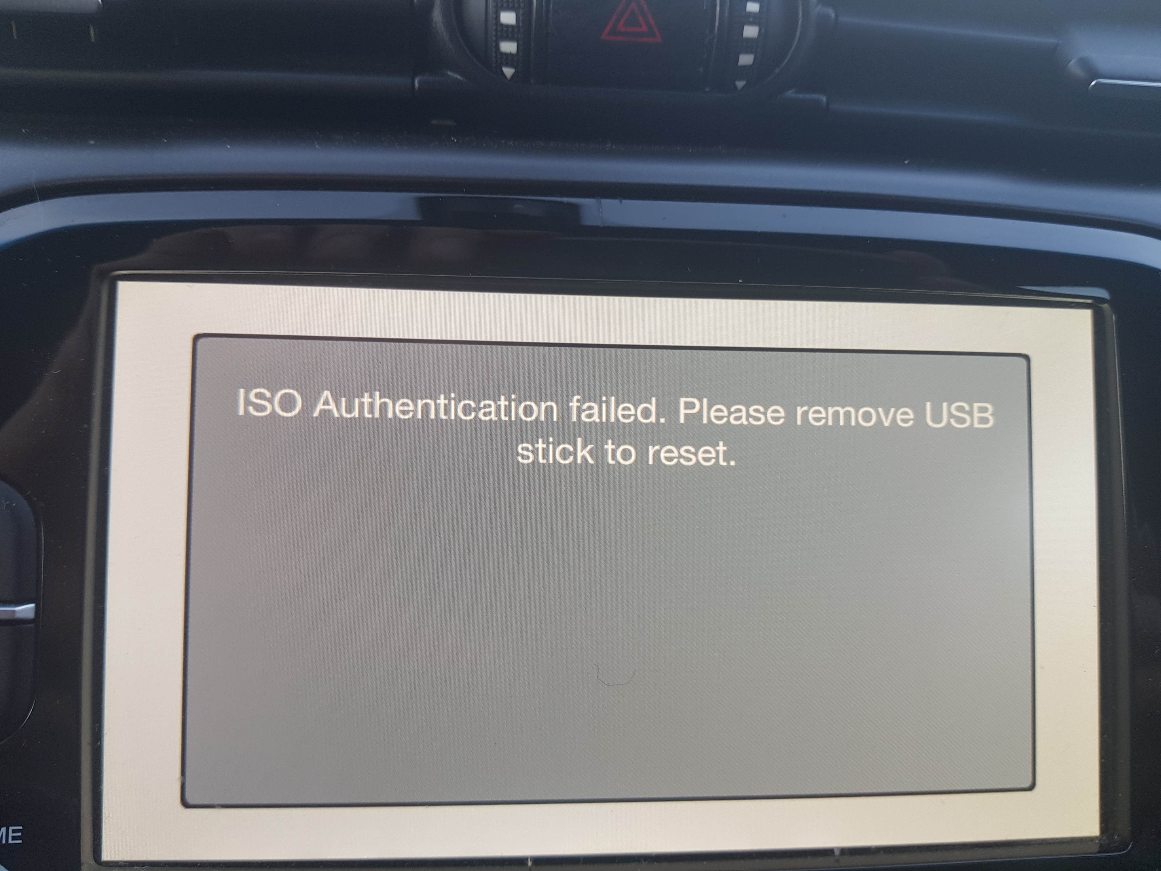

Ho provato.. Ma niente x le mappe non Me lo so spiegare
    1.2 MB · Visualizzazioni: 202
Ti darò una risposta molto semplice. Se leggi, c'è già scritto più e più volte.
Se questo argomento ha raggiunto tutte queste pagine, è anche grazie a persone come te, che non leggono (o leggono con disattenzione) e scrivono cose già esistenti, o chiedono cose già esistenti.
Quindi ... grazie anche a te per aver aumentato ancor più il numero di pagine che il prossimo ... vinceremo .. dovrà leggersi.
