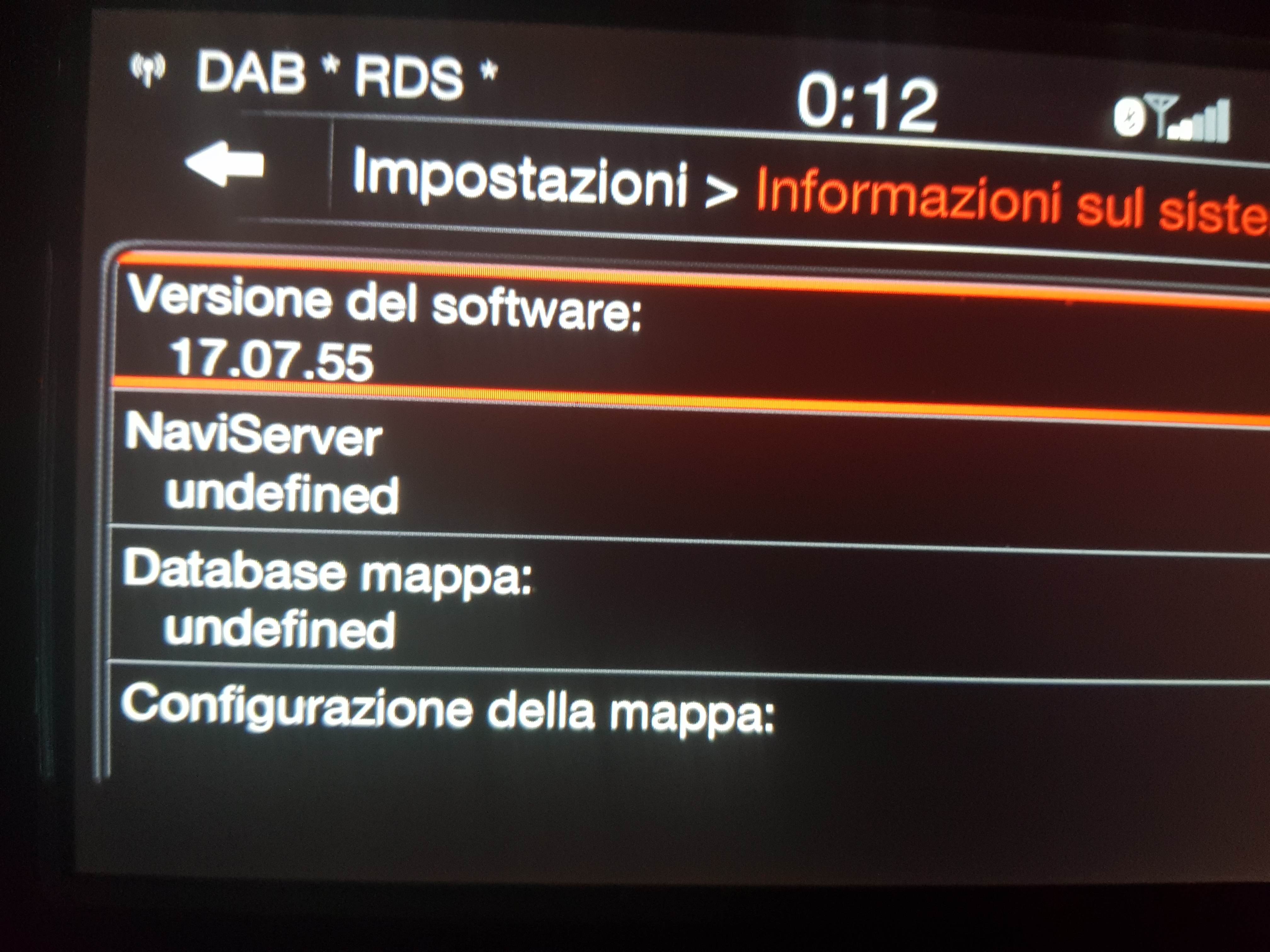

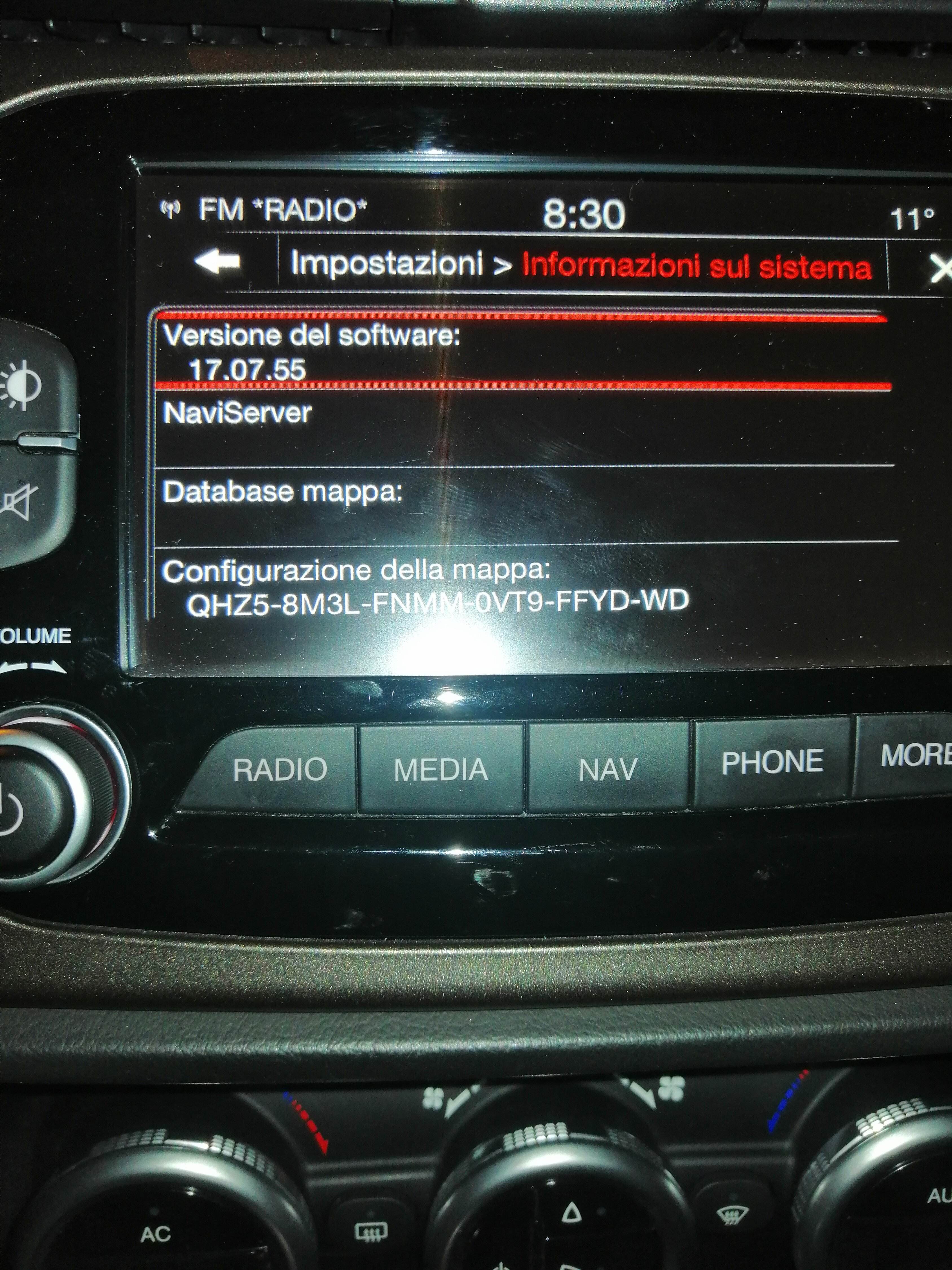

Help me
Uconnect 6.5 SW 17. 07.55
Fatto backup, circa 35 minuti,
Fatto aggiornamento mappe circa 50 minuti. Spento uconnect chiusa l'auto e Riaperta dopo 5 minuti.
Distrattamente al riavvio mi sono accorto di non aver estratto la chiavetta ed istintivamente l'ho estratta con radio accesa. Risultato navigatore non funzionante. Il giorno successivo ho provato a ripristinarecon il backup ma non succede nulla, di fatto non legge più la chiavetta, fa un paio di lampeggia e poi il nulla. Per il resto funziona tutto.

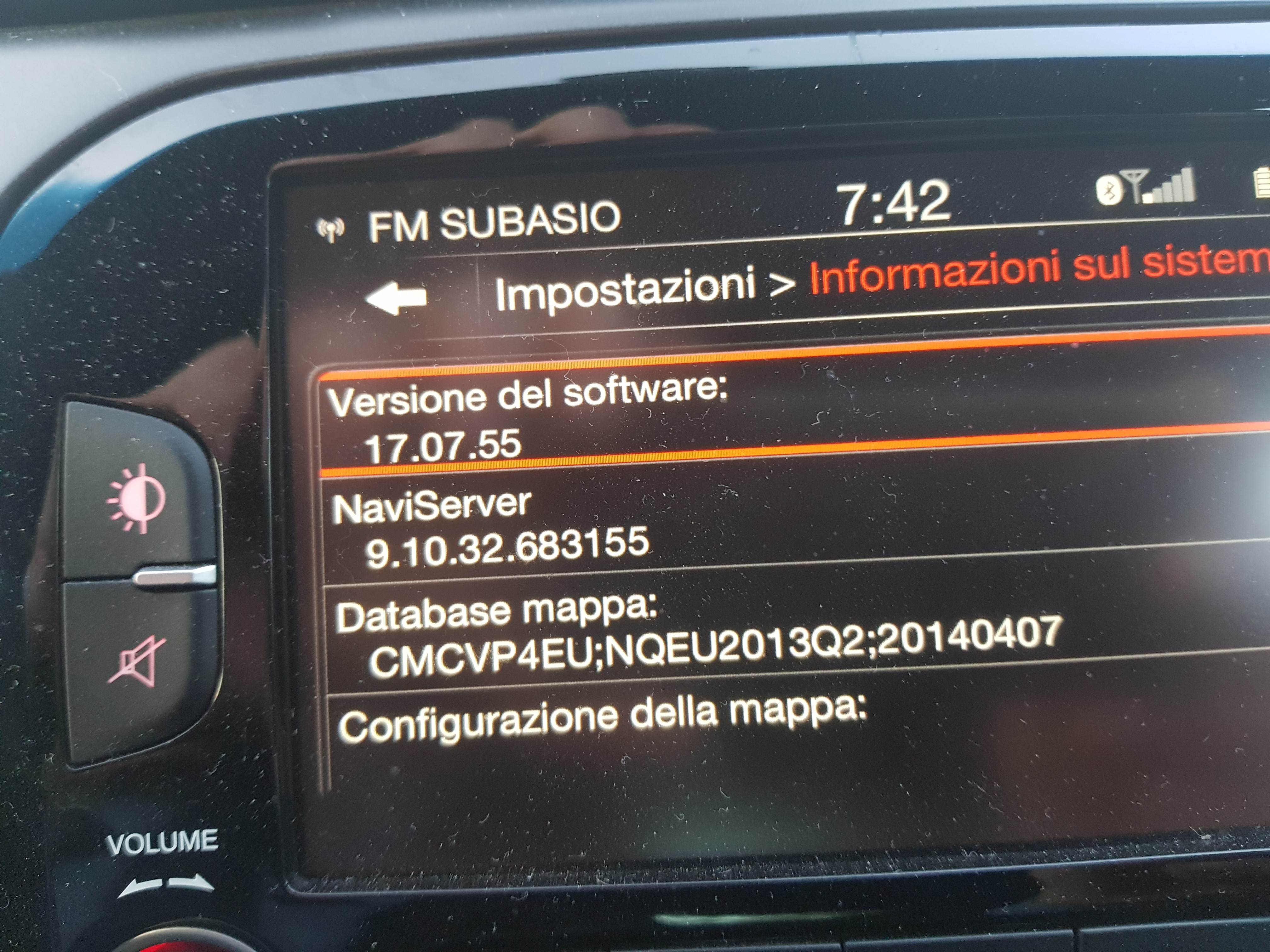

Scusami ma il nome della mappa è D EU Custom 2018 HNEU2018Q3.zip” in mega ci sta questo con il nome D EU Custom 2018 HNEU2018Q3v2.zip”?
la differenza sta su quel v2 è un errore tuo nella descrizione?
Mi confermi per favore voglio provare ad aggiornare
Il primo step tutto ok vuoi aggiornare 17.07.55 ho pigiato no.
il secondo step ho messo sempre 1 Magic - Alfa pre UPD 17.07.55 e D EU Custom 2018 HNEU2018Q3v2 sulla pennetta,
è uscito sempre il messaggio c'è un aggiornamento 17.07.55 ho sempre pigiato no ma non è cambiato nulla cosa sbaglio?
Sono riuscito a recuperare il Nav per fortuna reinstallando L'aggiornamento vp4 191 17.07.55.
Adesso la navigazione è in attesa di attivazione, e non ho le mappe.
Su mega non si capisce che cosa si deve scaricare per istallare di nuovo e Vi sconsiglio di eseguire la procedura in prima pagina perché è generica e non specifica i file da scaricare.
Da quello che ho potuto capire da povero mortale, dalla discussione di vincenzo e il creatore della guida, che non ha ne testa e ne piedi, ci sono problemi tra il file script e il file iso immagine e quindi non istalla le mappe ma ti cancella le tue e se non state attenti alla fine del processo di "aggiornamento dite sempre no perché ho pigiato si per recuperare, ho dovuto sbattere la testa e stare in macchina con motore acceso per più volte e vi assicuro è una rottura.
