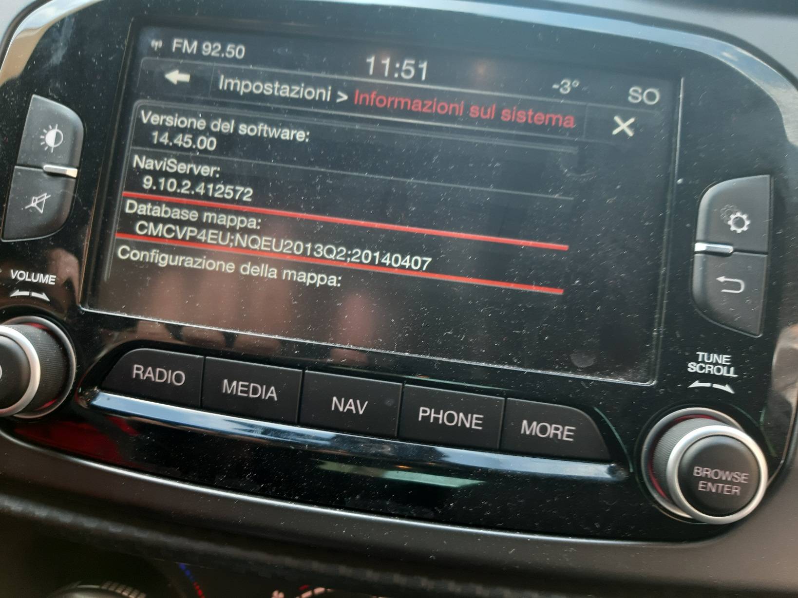

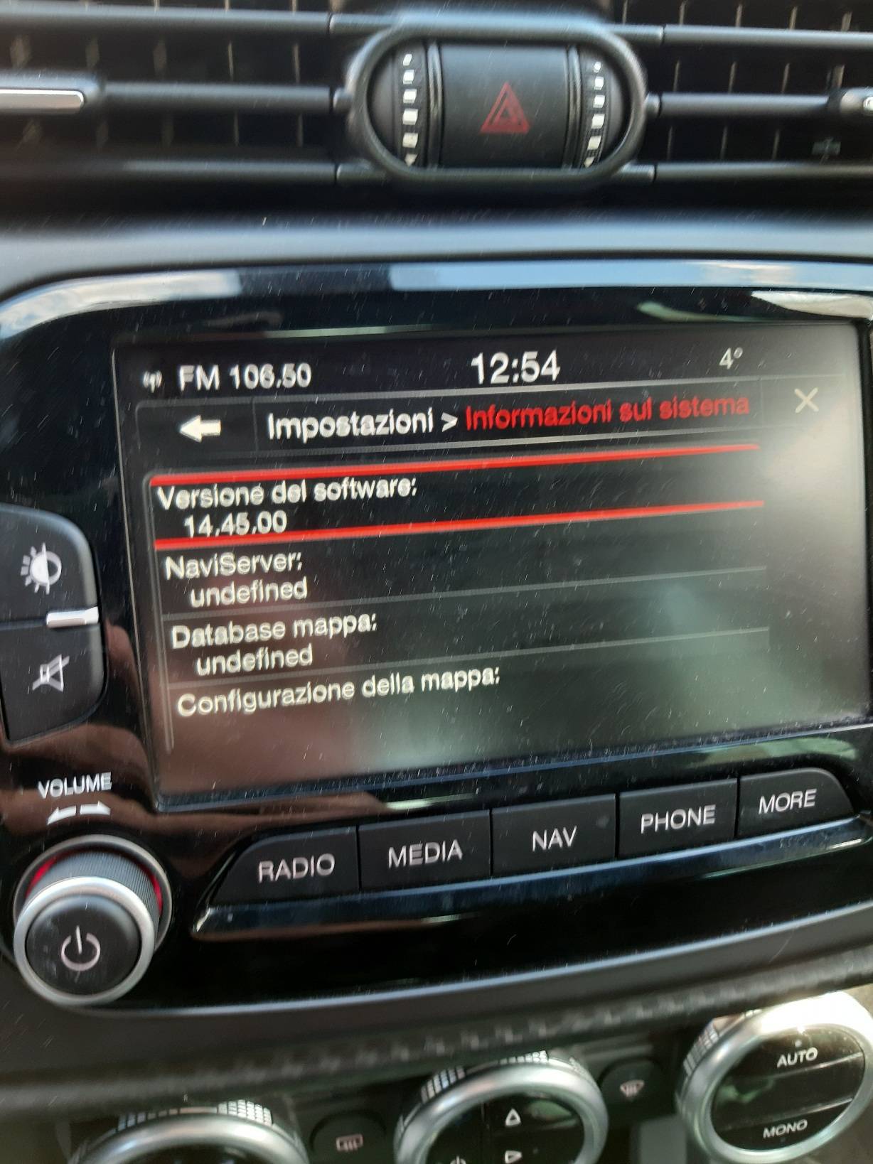

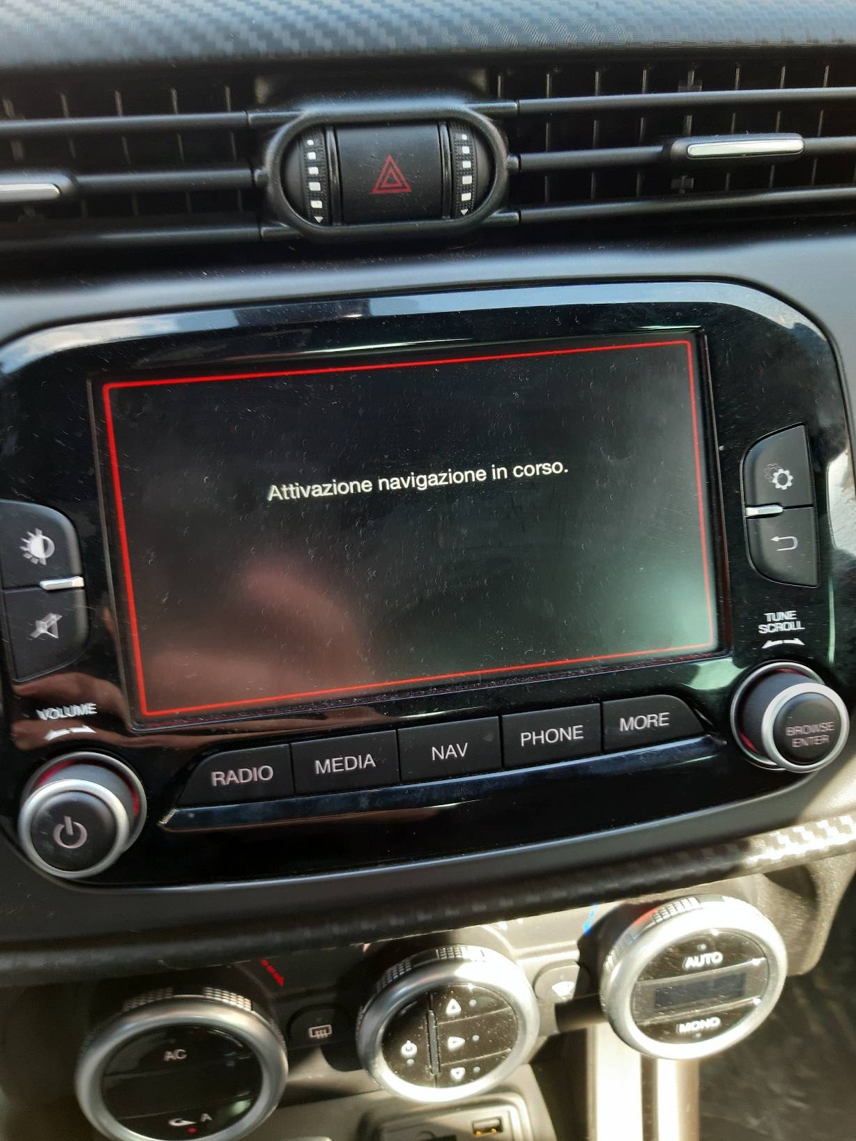

Salve ragazzi. Ho provato a Fare l'aggiornamento delle mappe seguendo la guida. A caricamento effettuato ho premuto come indicato il pulsante no. Nelle immagini potete verificare la mia situazione iniziale e quella di adesso. È come se non vedesse le mappe. Ho utilizzato il pacco mappe 2020v1. Allego foto anche della configurazione dopo aver fatto l'aggiornamento. Qualcuno sa come ne posso uscire? Ve ne sarei molto grato

Ê successo anche a me non so perché ma bisogna fare l'aggiornamento due volte. Mi raccomando rifai tutta la procedura. Svuota e formatta la chiavetta, ricarica i file nella chiavetta e fallo ripartire così dopo dovrebbe avere le mappe aggiornate
