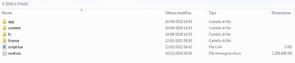

Sulla chiavetta devi avere questi files
    14.2 KB · Visualizzazioni: 204

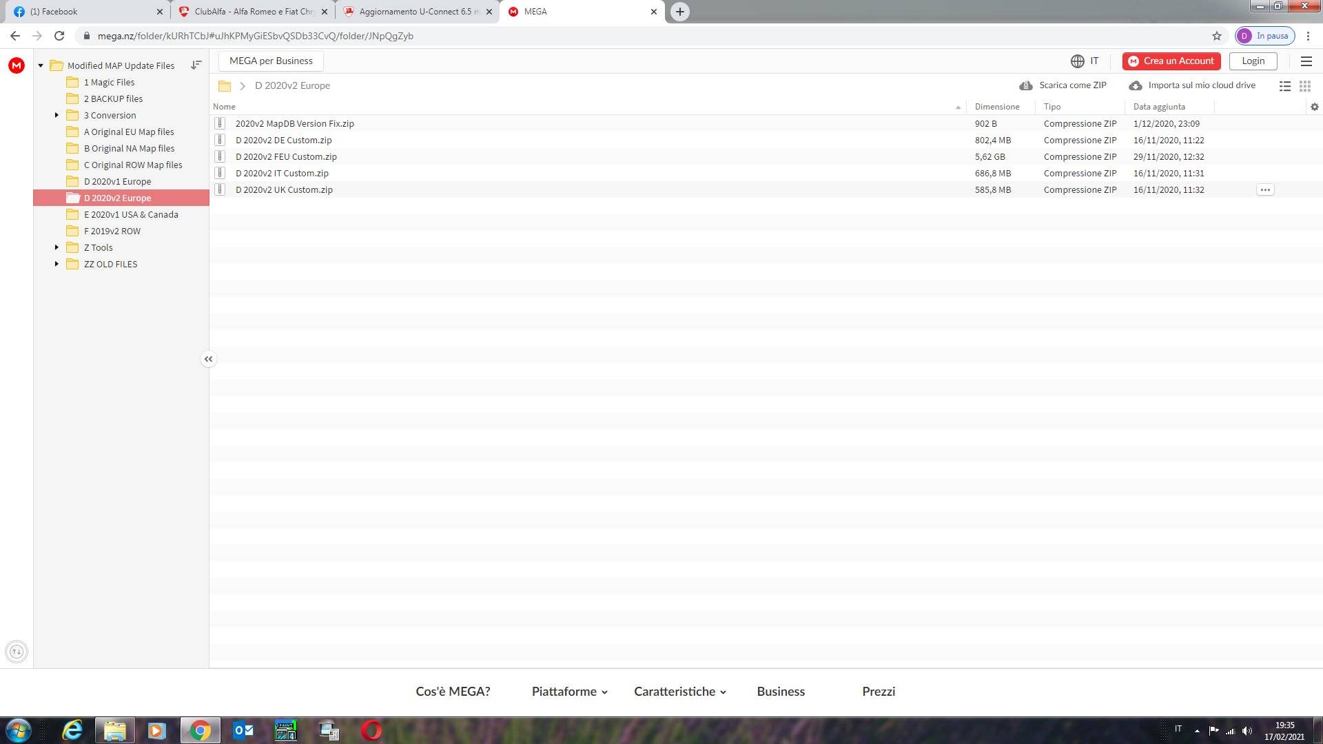

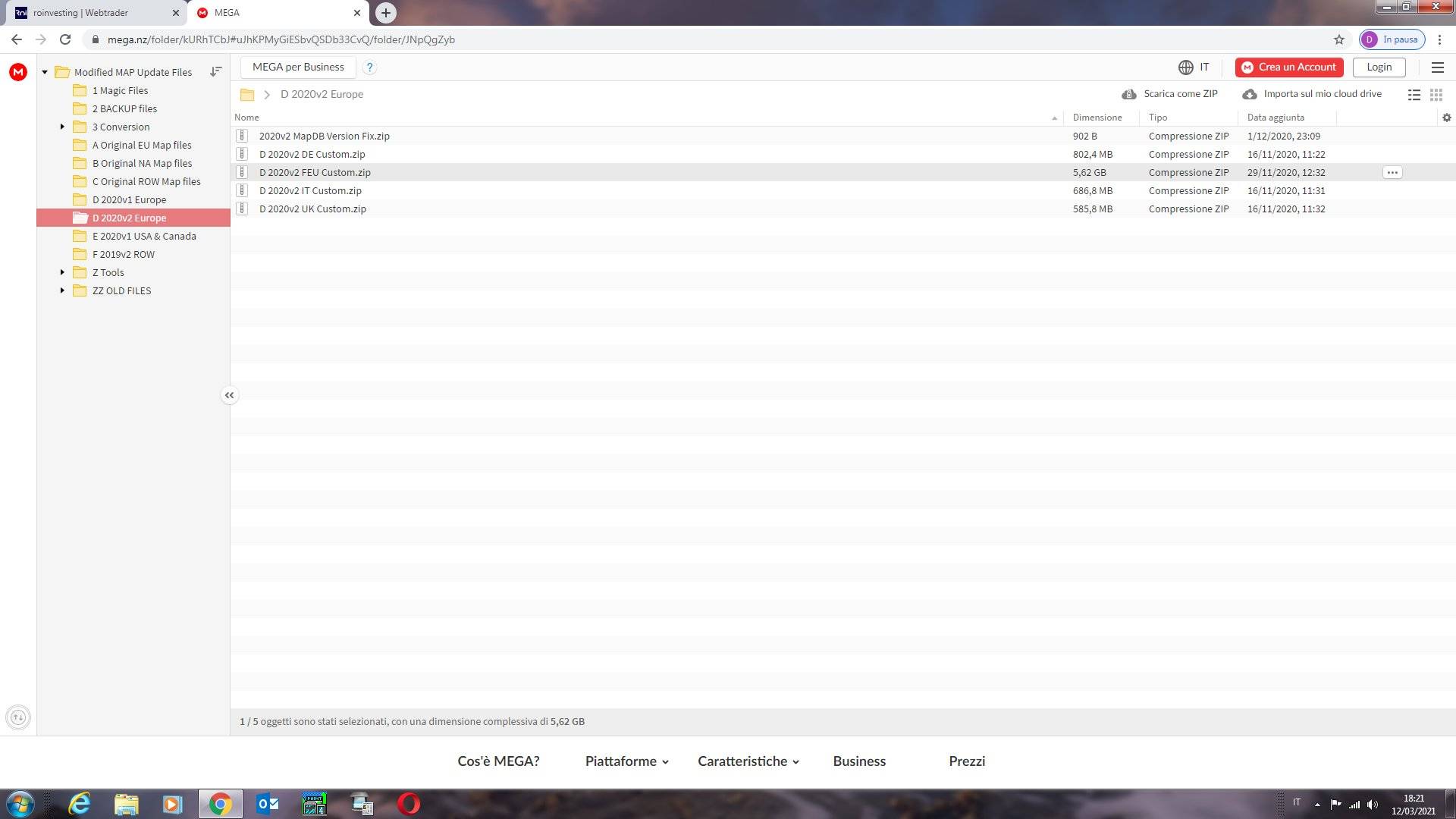

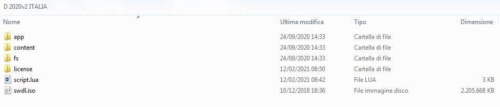

#1,339
Quello evidenziato e successivamente installa il fix che è il primo file dell'elenco.
    103.2 KB · Visualizzazioni: 193
