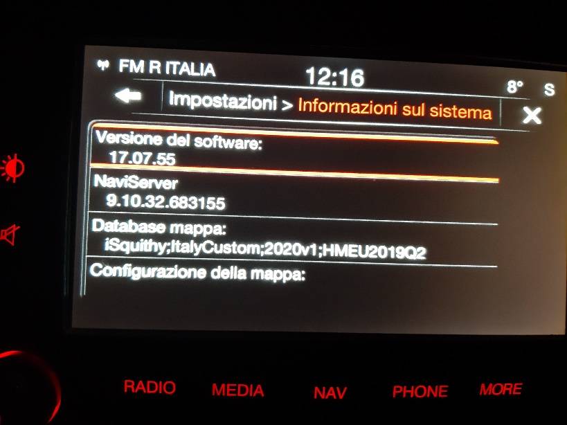

Salve ragazzi. Ho provato a Fare l'aggiornamento delle mappe seguendo la guida. A caricamento effettuato ho premuto come indicato il pulsante no. Nelle immagini potete verificare la mia situazione iniziale e quella di adesso. È come se non vedesse le mappe. Ho utilizzato il pacco mappe 2020v1. Allego foto anche della configurazione dopo aver fatto l'aggiornamento. Qualcuno sa come ne posso uscire? Ve ne sarei molto grato
Hai la versione del fw un pò vecchiotta e comincerei ad aggiornare quella alla 17.07.55 per poi procedere all'aggiornamento delle mappe.

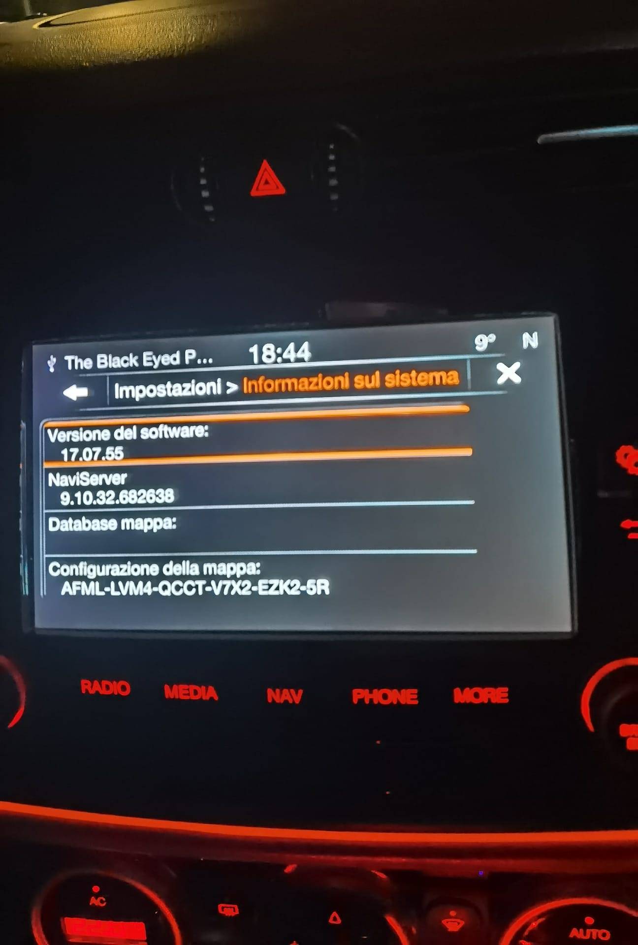

Aggiornamento effettuato con successo e in automatico mi ha riconosciuto le mappe che avevo tentato di caricare prima di effettuare l'aggiornamento. Utilizzando il navigatore mi sono accorto invece che sono compresi come paesi Islanda, Bosnia Erzegovina ma di Italia nemmeno l'ombra. Come potete vedere ho scaricato l'aggiornamento corretto v2020 italia. Vi è già successo?
    46.9 KB · Visualizzazioni: 210
Io rifarei l’aggiornamento Italia 2020v1 e dovresti avere anche un codice nell’ultimo campo. 10-15 minuti per Italia è abbastanza veloce.

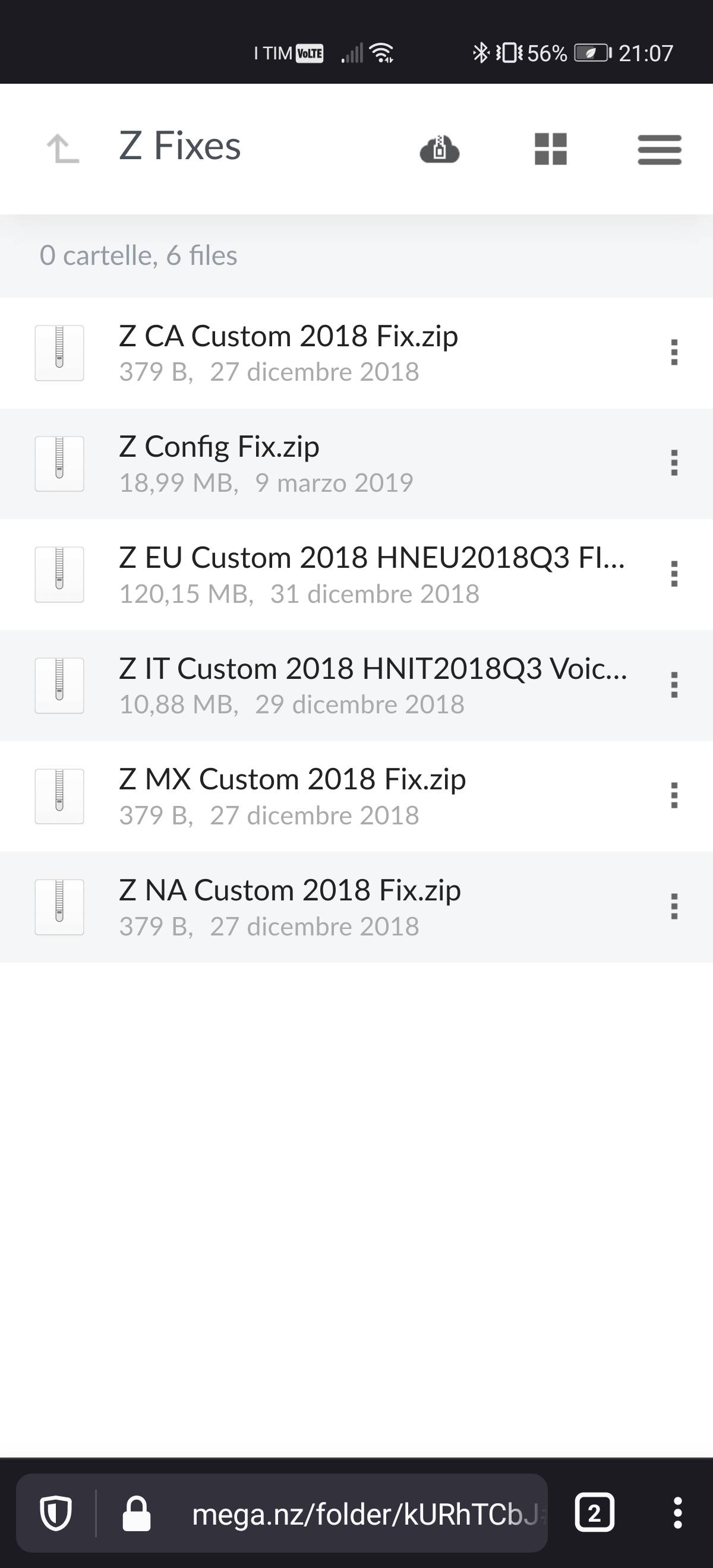

Ciao ragazzi io ho aggiornato le mappe europee v2 però non mi esce la voce sotto, funziona tutto però, comandi vocali autovelox e tutto
    117 KB · Visualizzazioni: 217
È il secondo giusto? Ma modalità di installazione è sempre la solita?
