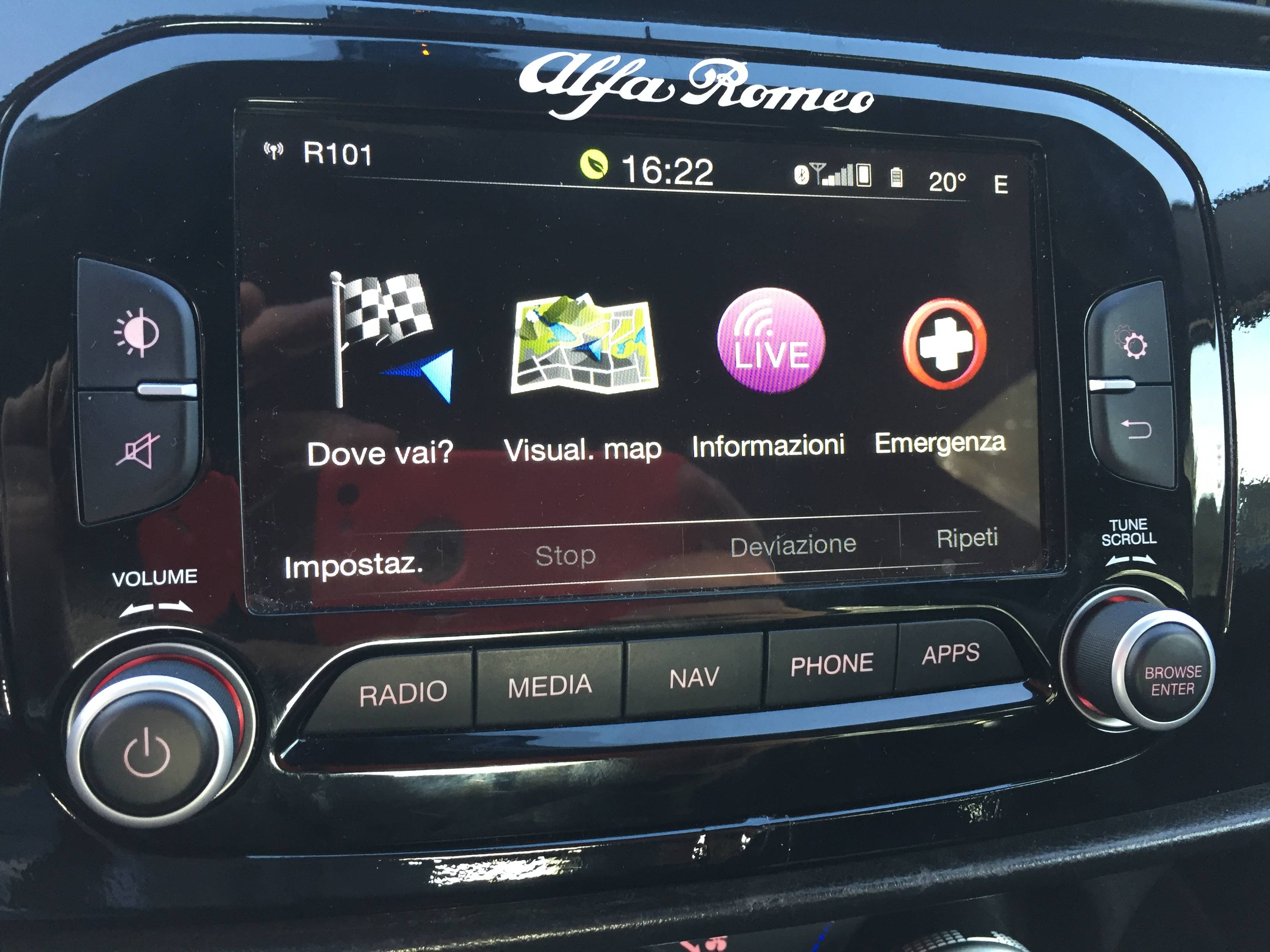

Ho acquistato l'auto da un giorno, quindi sto scoprendo tutto un poco alla volta, per questo motivo prima di provare a fare l'update delle mappe vorrei porvi alcune domande.
Ho creato un account Uconnect live e sono riuscito a collegare l'auto in BT. Sul telefono trovo solo una sincronizzazione (la prima) e non i dati del breve tragitto fatto dopo, forse ho fatto io qualche errore smanettando nei menu, farò più attenzione la prossima volta, quando avrò più tempo.
L'Uconnect live ha il servizio tomtom Live con traffico e radar Live ma qualcuno mi sa dire se funziona bene e come faccio a sapere se sia realmente attivo ? Accedendo al navigatore dal pulsante NAV non ho ben capito se la funzione fosse attiva oppure no.
Come alternativa al navigatore installato, volevo provare anche Google Maps tramite CarPlay ma sembra sia necessario il cavo USB,mi confermate che non funziona da BT?
Grazie mille
Se hai icona live nel menu del nav come in foto allora il live è connesso e attivo. Niente Android auto o CarPlay su Uconnect a meno che ci metti interfaccia costosa di eng-custom.
