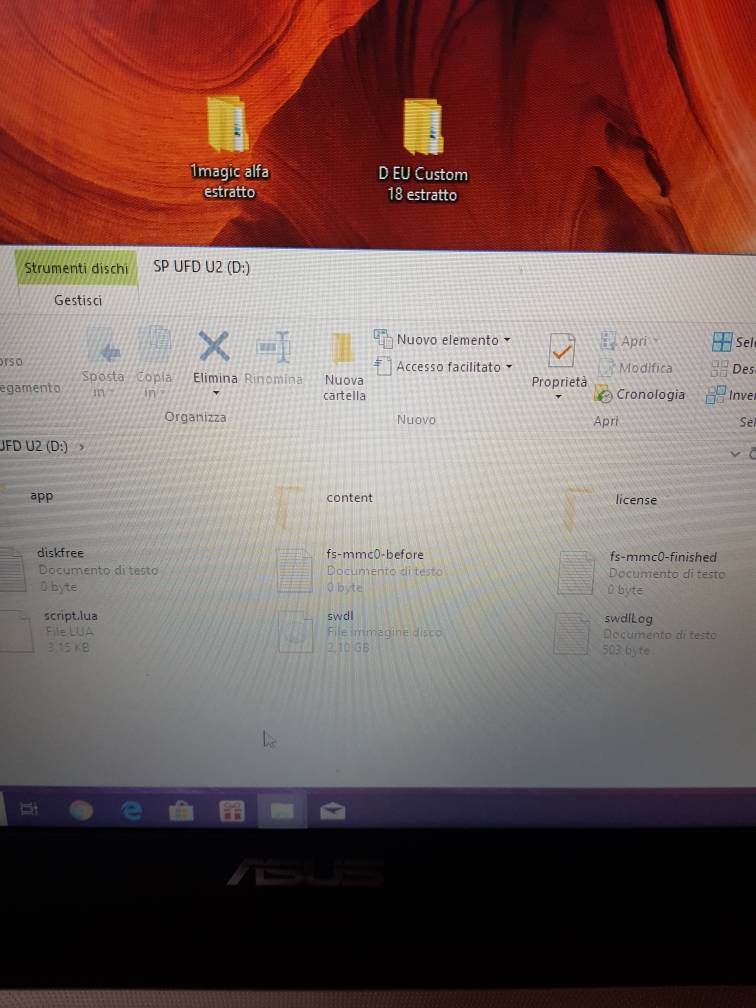

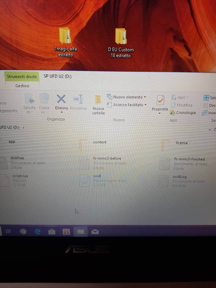

Sofro1988 quando ho inserito la.chiavetta nel pc mi sono usciti altri 3 fili in più che però sono vuoti

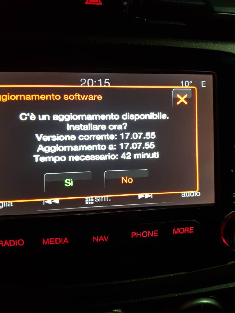

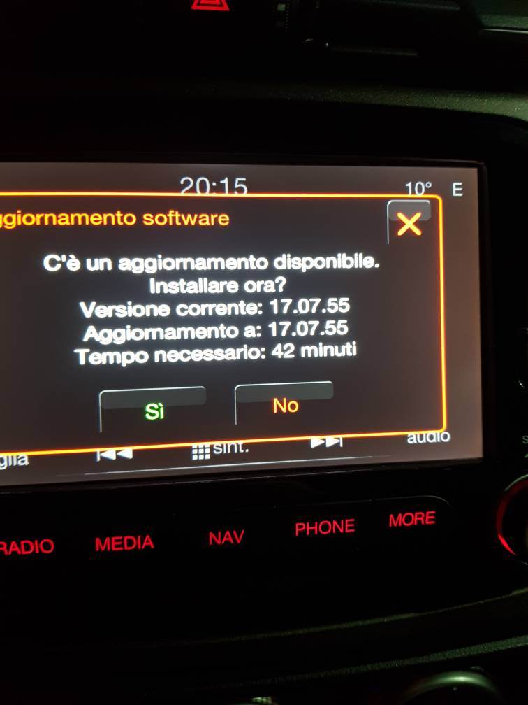

Sofro1988 secondo me quando esce aggiornamento disponibile, versione corrente 17.07.55 aggiornamento a 17.07.55 si dovrebbe mettere si, dato che si aggiorna lo stesso software sempre, e nn si aggiorna alla versione 2018. Che ne pensi?Visualizza allegato 178030
Allora..non farlo!!! ci ho provato io; parte un aggiornamento che tale non è...essendo inserita la chiavetta con le mappe, quando arriva a 100% ti dice procedura fallita. La radio si riaccende e chiede di togliere l'usb per il reset. Poi si spegene e si riaccende chiedendo sempre la stessa cosa. Allora dico: meno male che ho fatto e messo al sicuro il backup! Riaccendo il tutto, metto la chiavetta col backup fatto in precedenza e...sorpresa...arrivato a 100% ridà procedura fallita. A questo punto non ho più nè radio nè niente. Non mi resta che ricaricare, sperando che vada a buon fine, l'aggiornamente firmware 17.05.55 ma, a questo punto non essendoci più niente sulla radio, cosa si dovrebbe aggiornare? Credo che fallirà di nuovo. Consiglio: stiamoci fermi. Deduzione: gli Inglesi sono più bravi di noi a quanto sembra. Morale credo che dovrò portare la Giulietta in Conc facendomi reinstallare il tutto sennò addio anche la radio...ammesso che lo sappiano faree che credano alle bugie che dirò. Poi pagherò gli aggiornamenti se avrò ancora voglia di farli..Buon anno a tutti. P.S. vi farò sapere se sarà possibile rimettere il firmware...
Certo che se si dice di non fare l’aggiornamento. Prova a scaricare il firmware originale e installalo. Si dovrebbe trovare la v17. Poi per il backup bisogna rifare lo script
E successo anche a me e proprio ora ho rimesso tutto. Nn si accendeva proprio più era tutto cancellato, ho scaricato da internet un aggiornamento e tutto e ritornato normale
