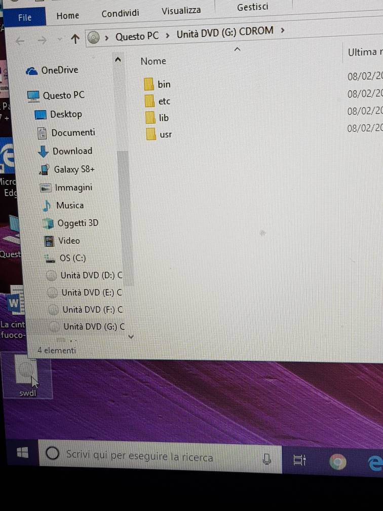

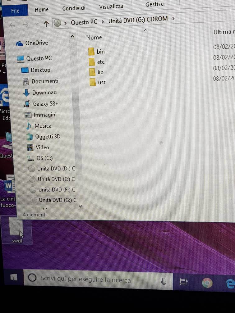

Sofro1988 guarda la foto ce la freccietta su swdl vado a cliccarci sopra e mi escono questa 4 cartelle [emoji848][emoji848][emoji848]
