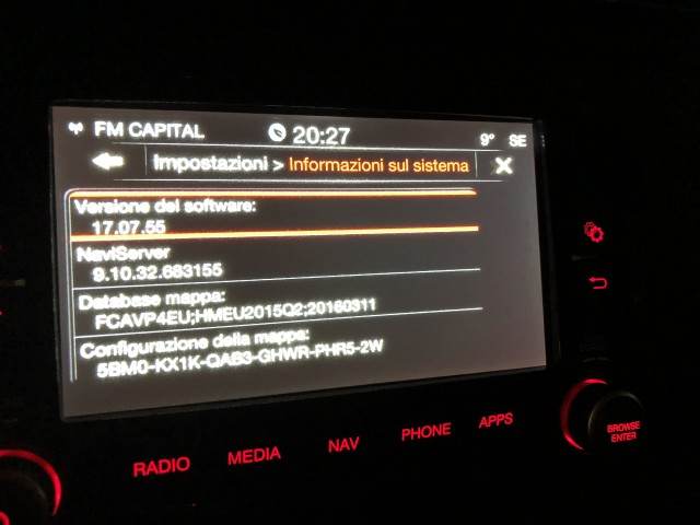

ragazzi se capisco correttamente dalla mia, ho la versione giusta e delle mappe vecchiotte.. in questi giorni provo e vi tengo aggiornati :)
salvage vehicles houston
    5.2 KB · Visualizzazioni: 410
