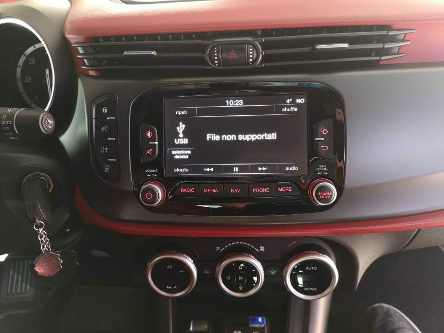

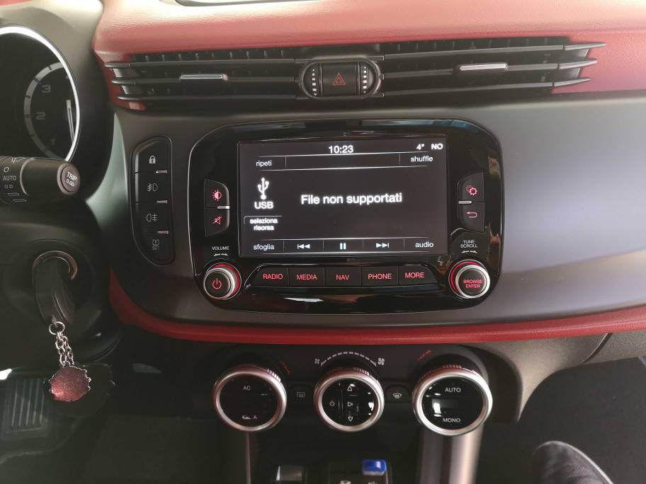

Niente a me non va appena inserisco la chiavetta me la legge, ci sono delle soluzioni per scaricare i file?
Perché io li scarico dal sito li apro con il programma per i file zip e poi li trasferisco sulla chiavetta, non riesco a capire dove sbaglio,

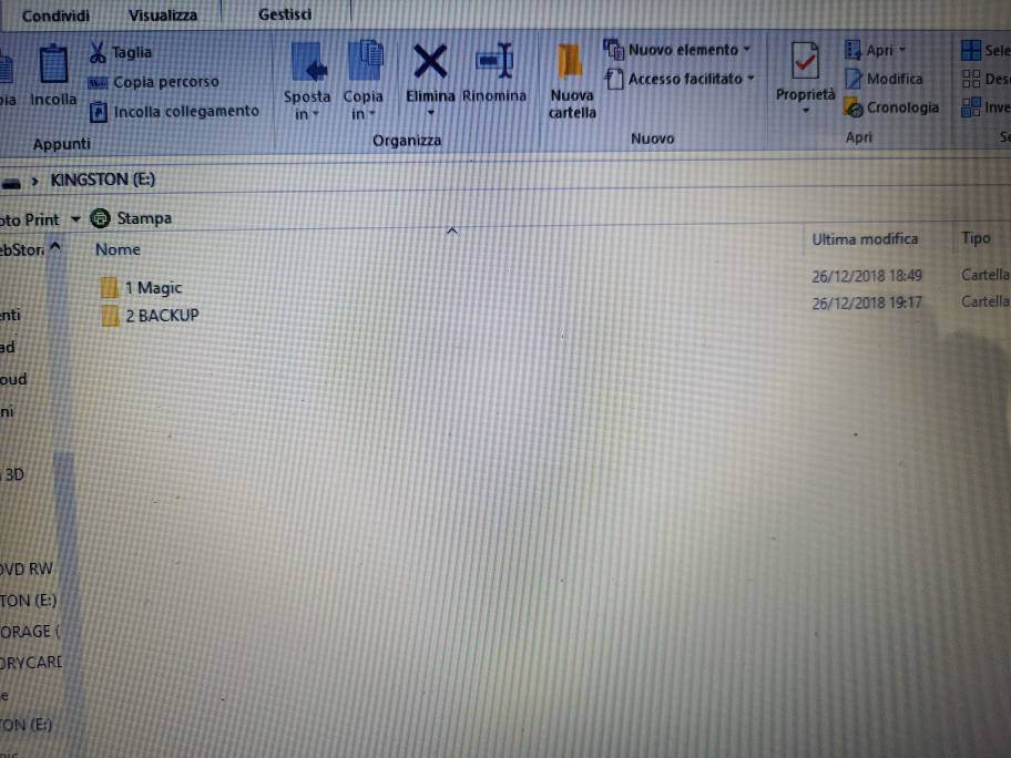

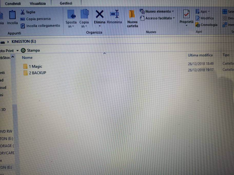

Ecco il contenuto della chiavetta
Ma si devono estrarre anche uno per uno tutti i file in D EU Codtom sull'usb? Oppure posso mettere direttamente la cartella sulla chiavetta? Sofro1998
quando apri la choiave usb deve essere cosi
