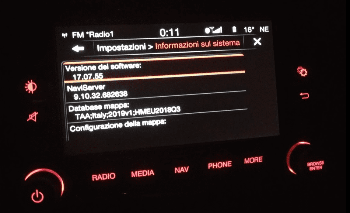

woow ragazzi, l'ho aggiornato e ora funziona.
per semplicità ho caricato solo l'Italia, quando avrò più tempo carico l'Europa.
vi allego lo screen delle informazioni di sistema, fa a finire che scopro di non aver fatto nulla:D

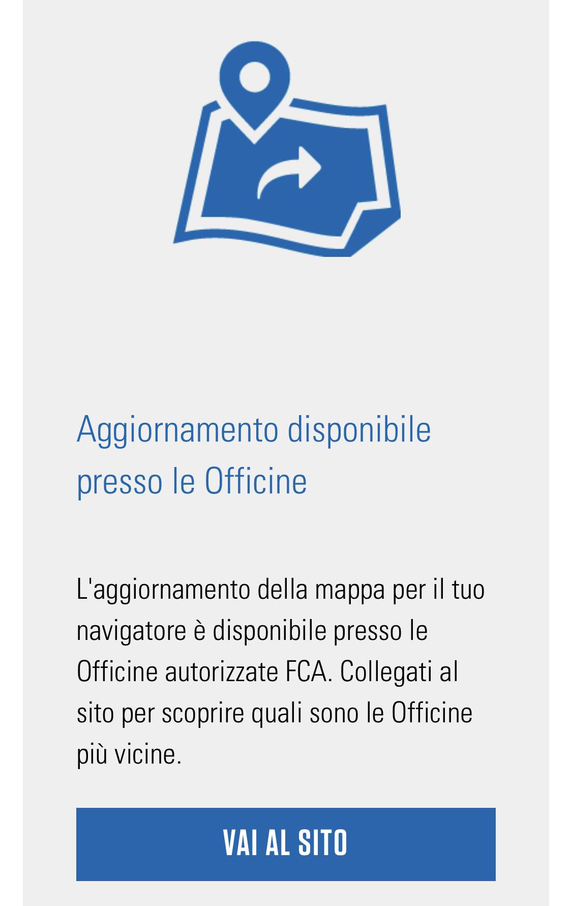

Dal servizio Mopar di fca, sul sito inserendo il codie VIN mi viene fuori cosi, anche perche la giulietta è nuova es ha ancora 1 anno di garanzia..
Ma la mia domanda è... se vado in concessionario ad aggiornare secondo voi devo pagare? Grazie
