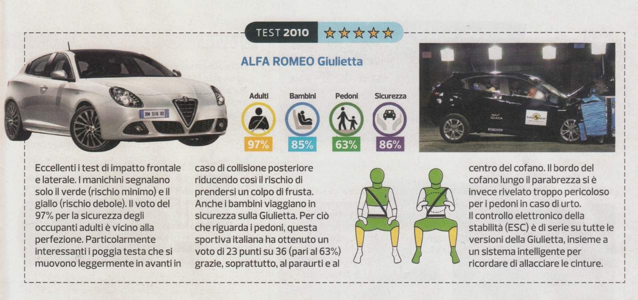

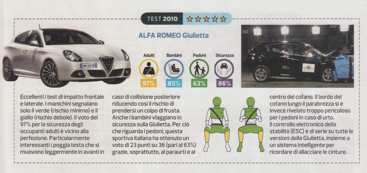

bè il test Euroncap cmq parla chiaro ;)
Quello allegato sopra è un ritaglio della rivista "Altroconsumo"

Non è detto che sarebbe diventata verde, gli airbag non sono uno scherzo, c'è una certa percentuale di casi in cui fanno dei danni; tenendo conto che c'è molta gente che guida molto attaccata al volante e con le ginocchia praticamente appoggiate alla plastica sotto lo sterzo, se non servono, come in questo caso, meglio non metterli.
La zona sotto il piantone è infatti molto scavata proprio a causa dello spostamento di tutto il gruppo servosterzo sulla cremagliera.
