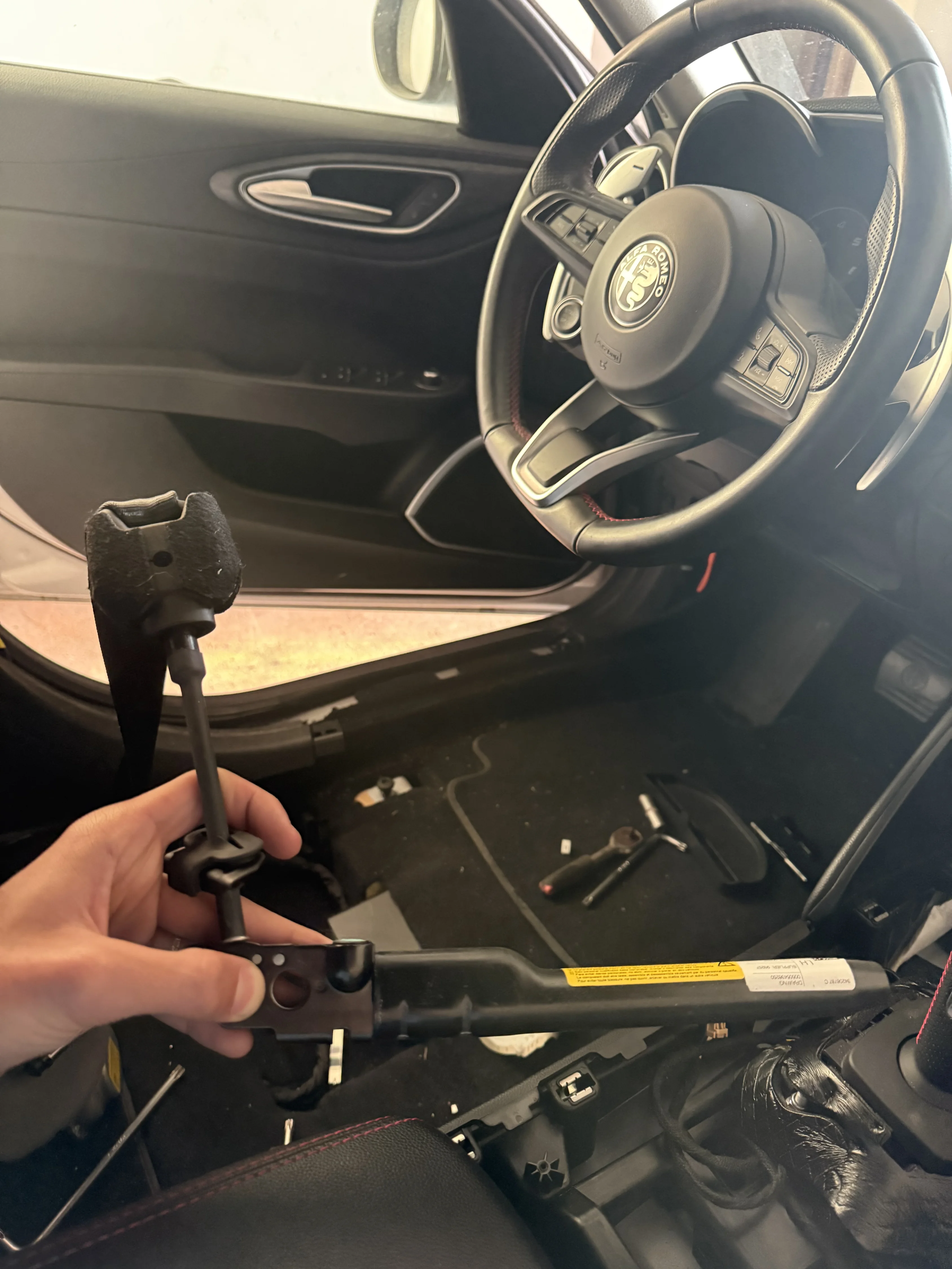

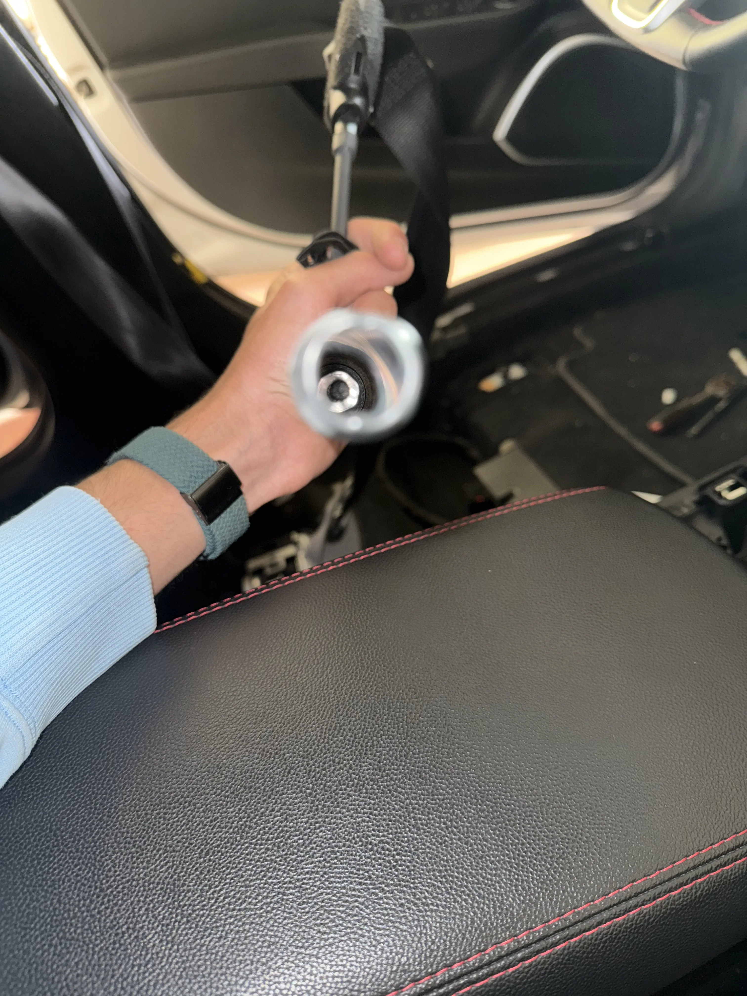

Ciao a tutti ragazzi, secondo voi questo pretenzionatore è scoppiato? Grazie in anticipo
#15
Non credo lo vedi a occhio ma dovrebbe cambiare la resistenza e la centralina airbag rilevare se c’è un problema al pretensionatore…
#16
in diagnosi vedi tutto.. non c'e' bisogno di smontare.. ne tantomeno visibile visto che anche se scatta e' all interno.. e soprattuto puoi mettere tutto nuovo ma se non resetti lo storico la spia aibag rimane..
devi munirti di diagnosi
Reazioni: gigivicenza
#17
Purtroppo per esperienza avuta circa 20 anni fa per un incidente con Opel vectra quando esplose airbag e pretensionatore cinture la parte rossa dell’attacco cintura , per intenderci il pulsantino di sgancio , uscì fuori esibendo in bella vista una lastrina con la scritta STOP , se è lo stesso principio di funzionamento se non hai tale cosa e puoi inserire la cintura vuol dire che è integro
#18
