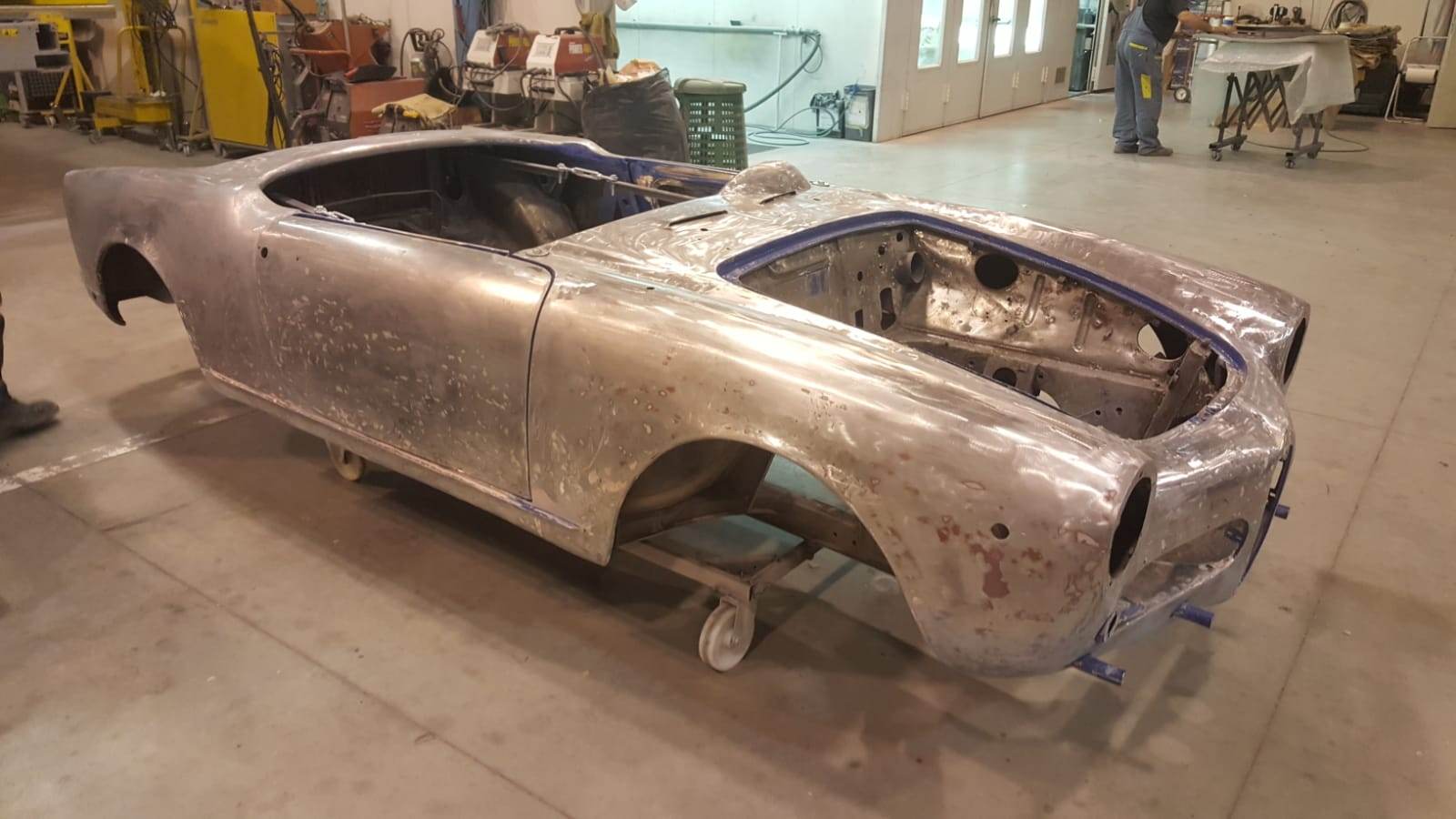

Buongiorno a tutti.
Mi sto impegnando nel restauro di una Giulietta Spider che ho recentemente acquistato telaio n AR 1495 10954 . Ho contattato il registro Riar e sono risalito solo alle seguenti informazioni:
Alfa Romeo Giulietta Spider (101.03)
Data di produzione 15.07.1960
Data di vendita 06.09.1960 Francia
Colore carrozzeria: Blu Medio
...ora domando.. blu medio.. codice?? È un celeste? È un blu notte? Gli interni? Colore moquette? Colore selleria/pannelli/bordini?
Inoltre.. la mia ha la cappotta che rimane parzialmente fuori dalla carrozzeria quando viene riposta dietro ai sedili.. venivano modificate per renderle invisibili (1 e 3 serie).. è corretta? È originale?
Inoltre.. i deflettori laterali agli sportelli c èrano? In che anno o mese sono stati introdotti? Che differenza di montaggio hanno all' interno dello sportello?
Allego foto della condizione attuale.
Ringrazio tutti per l'aiuto e i consigli.

My spider will also be ar312
Seats should be panna. Originally the seat piping should also be light beige, as far as I know.
For the contrast I will order blue piping.
Carpets will be beige
This is what elevezio and me came to:
Seats Covers PVC Borders (1st Series)
Colore Azzurro
AZ0DZ222
Front Seats Covers In Plain Vinyl (1st Series 1956-1958)
Colore Vipla Alfa Tappezzeria Panna Colore Vipla Alfa Bordino Azzurro
AZ0DZ021-EE20036R-EE100PAO
Spare Wheel Cover In Vinyl
Colore Vipla Alfa Nero
AZ0DZ028-EE20017R
Front Doors Panels In Vinyl
Colore Vipla Alfa Pannello Beige Chiaro Colore Vipla Alfa Bordino Azzurro
AZ0DZ041-EE20036R-EE100PAO
Rear Panels
Colore Vipla Alfa Beige Chiaro
AZ0DZ042-EE20036R
Wool Carpets (750 Model Passo Corto 4 pcs)
Colore Beige
AZ0DZ052
Soft Top And Frame Cover (750 Model)
AZ0DZ083-EE20036R
