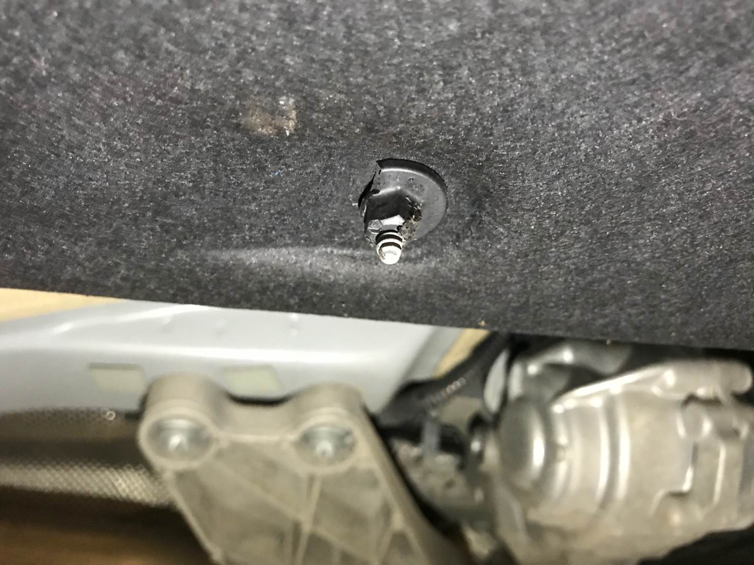

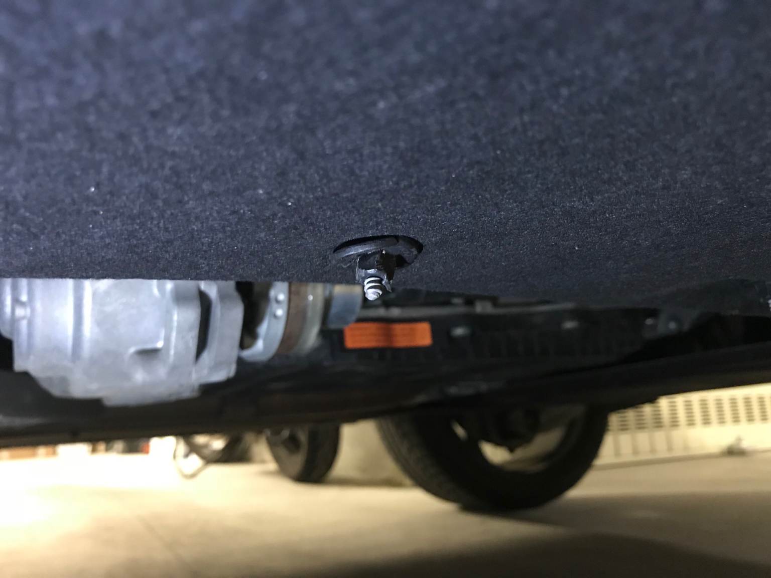

Per esperienza la mia toccava in questi punti poi messa sul ponte e accorciato il tirante non toccava più da nessuna parte
