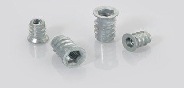

Togliete gli inserti vecchi, scaldando la plastica, e poi avvitate nuovi inserti M6 in zama, come questi:
Bloccateli con dell'Attack, o meglio ancora, con un frena filetti Loctite, e non tirate mai più le viti oltre il necessario :decoccio:
Costo della modifica: 1 euro
Tempo della modifica: almeno un paio d'ore, condite da bestemmie e dolori di schiena..........
Visualizza allegato 72426
Buon lavoro....ma il dolore di schiena è evitabile rimuovendo l'airbox e lavorando su un banco, forse ci metti meno tempo e non si rischia di rovinare nulla!! :D
