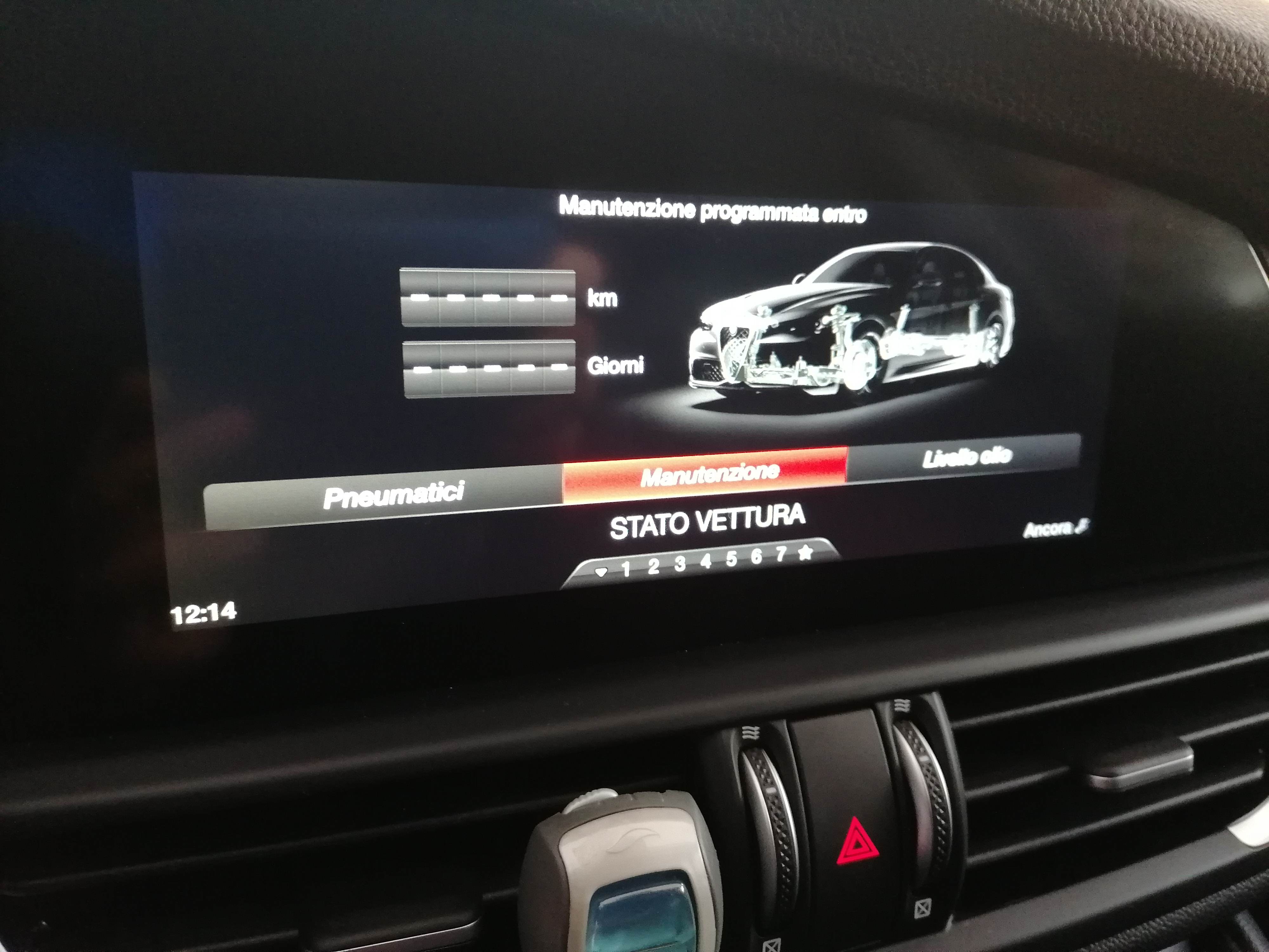

Come di consueto uso multiecuscan per fare il service e non ho mai avuto problemi. Per errore ho messo il numero zero sul numero del service ed ora sullo schermo dell'auto ci sono tutte linee e non danno più i chilometri e giorni rimanenti. Ora non so come riattivare questa funzione, ho provato con multiecuscan ma non va. Qualcuno sa come fare? Grazie in anticipo
Penso solo in concessionario ho qualcuno che ha l'interfaccia leonardo, mi sembra che con MES non si possa mettere un numero superiore a 0 sia su Giulia che Stelvio, tu hai provato quest'ultimo?
Sinceramente non so cosa può fare un allineamento proxy e cosa va a modificare, ho i miei dubbi che facendo l'allineamento mi riappare i numeri dei servizi
ti conviene comunque provare
Per fare l'allineamento proxy mi serve un elm327 high speed, hai qualche link per comprare su Amazon? Grazie
fai molto prima se vai in concessionaria e chiedi di farti un allineamento
