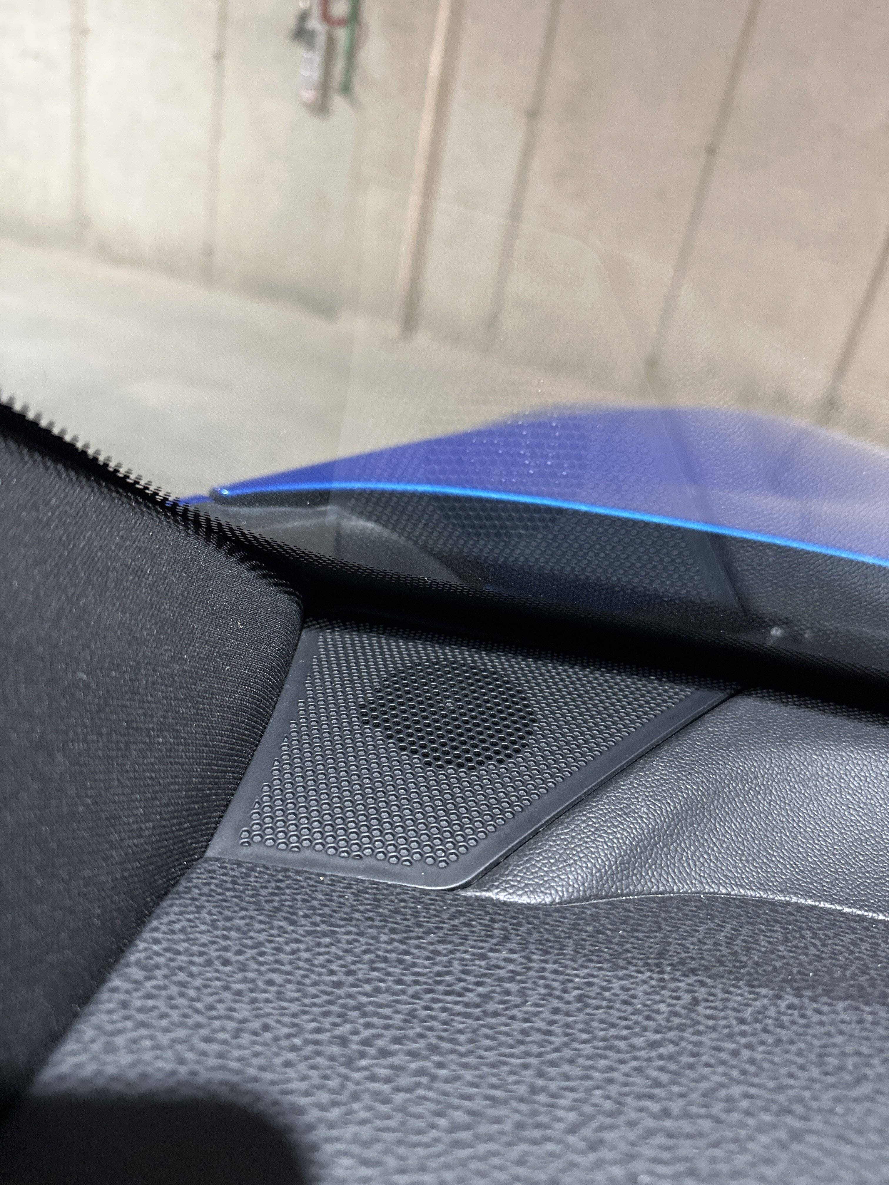

Qualcuno sa come smontare la copertura tweeter sul cruscotto?

Immagino come sulla Giulia, con la differenza che su Stelvio dovrebbe essere parecchio più facile data la minore inclinazione del parabrezza. Le griglie dei tweeter anteriori su Giulia sono semplicemente a pressione.

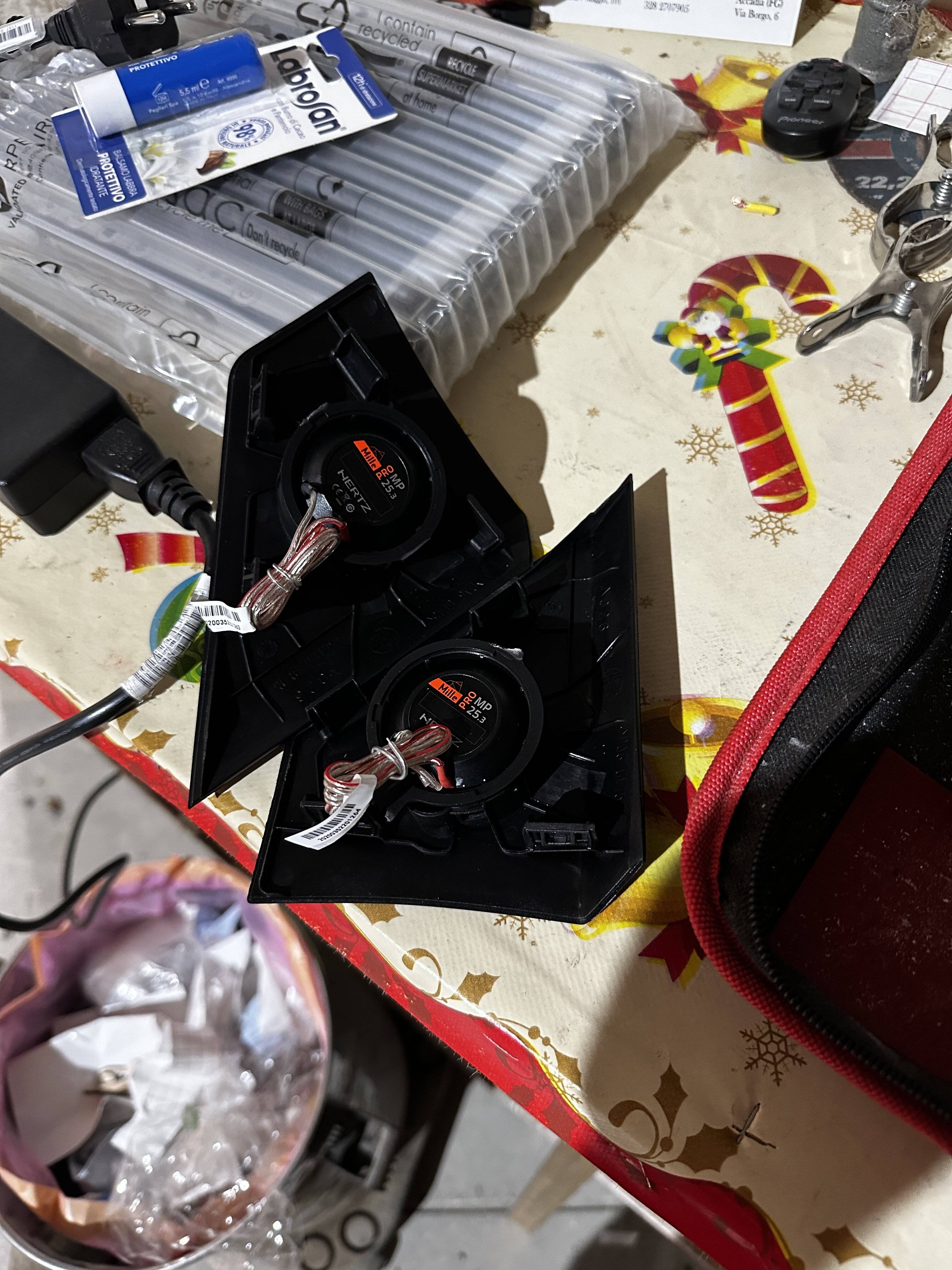

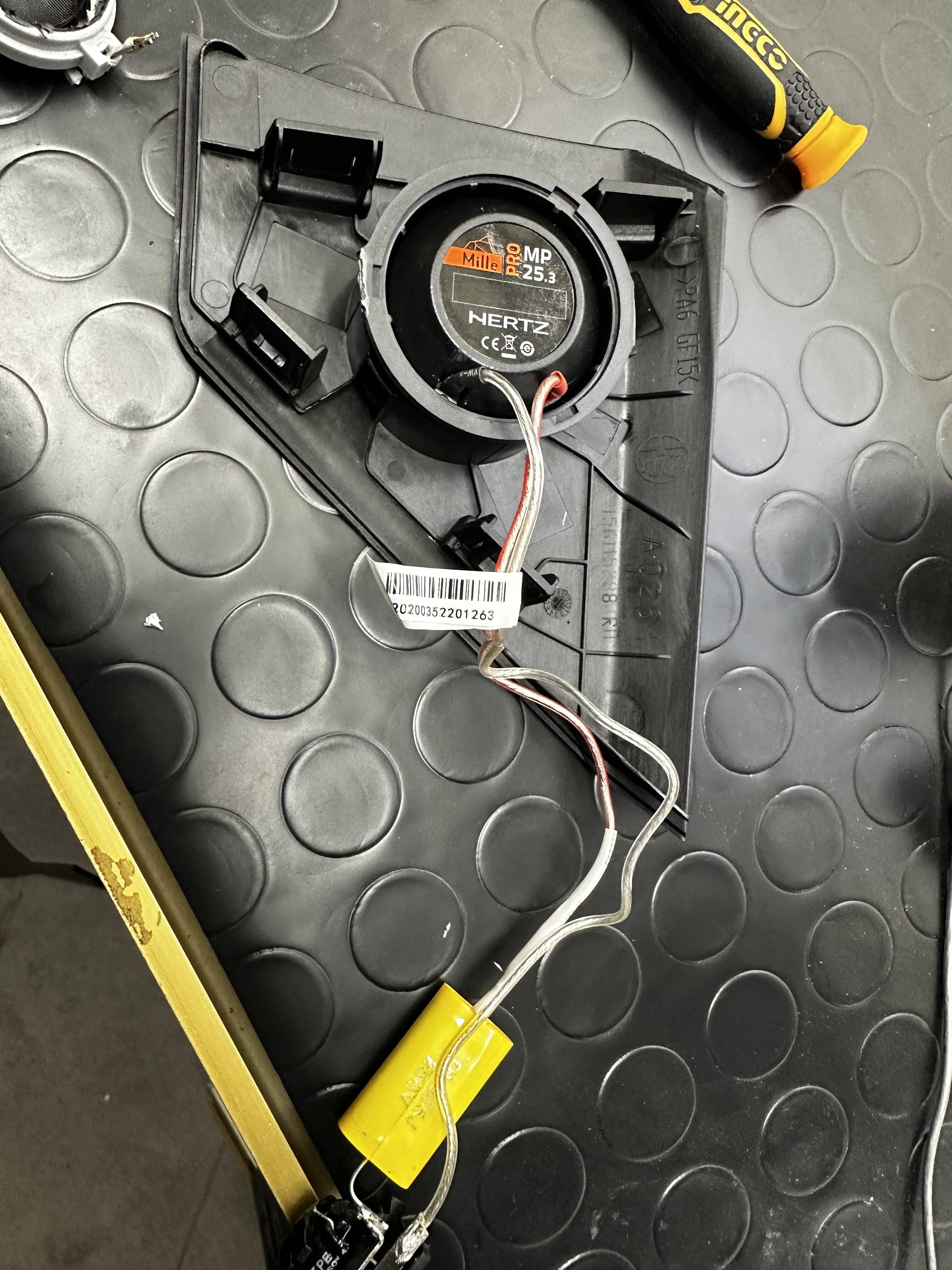

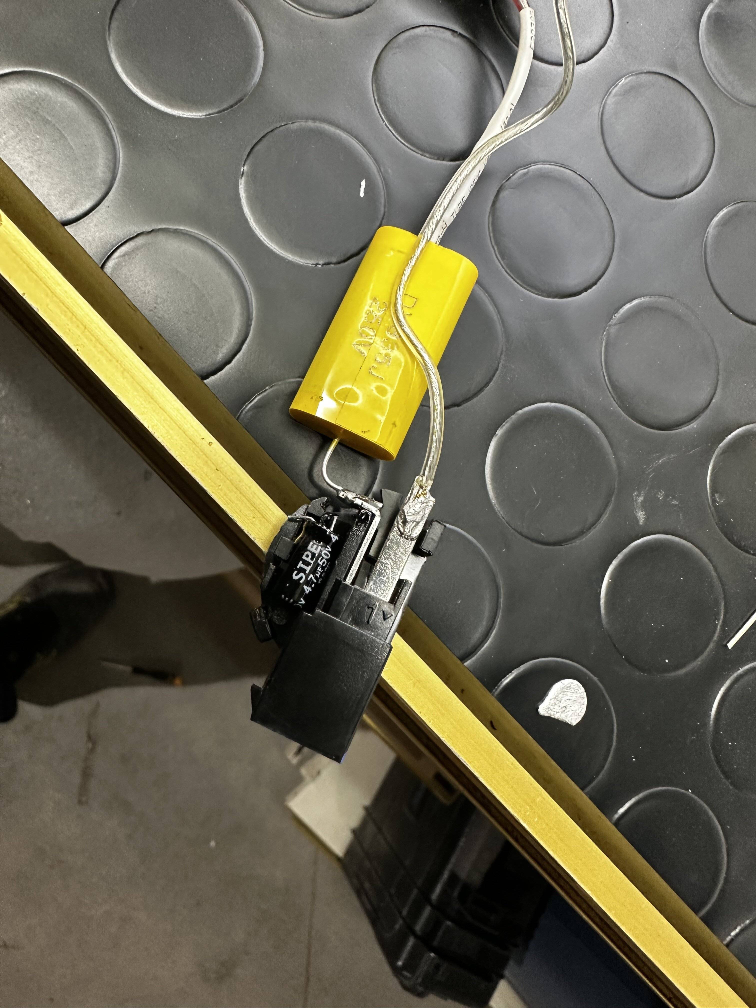

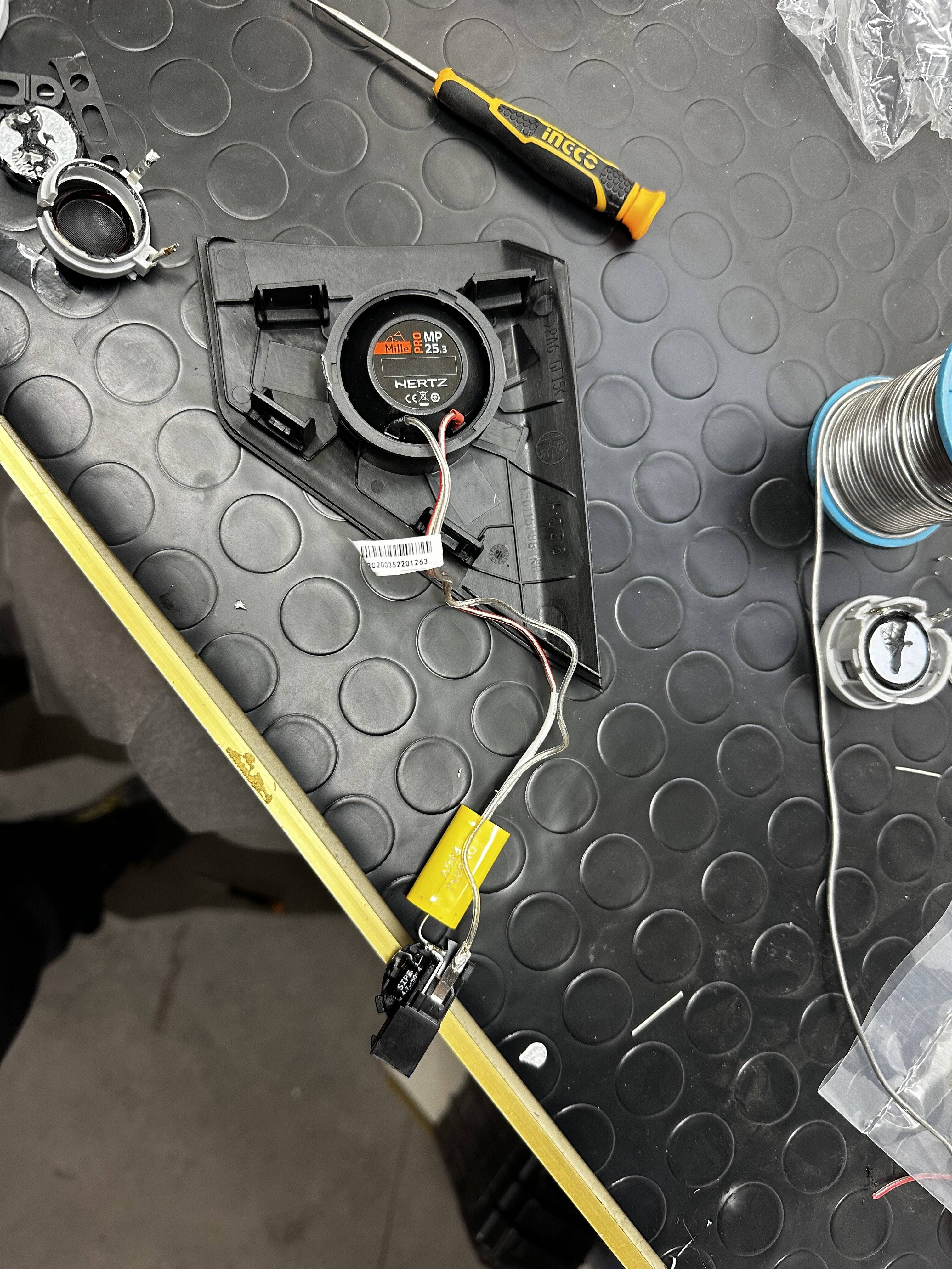

Mi sono tuffato nell’ impresa prima di avere una risposta e si è ad incastro
Già sostituito i tweeter
Ed il sound è cambiato moltissimo
Per chi come me volesse cimentarsi nell impresa allego foto
Questo modello di tweeter ha dei montanti che vanno nella predisposizione originale al millimetro

Ottimo lavoro 👍 tu hai l’impianto audio base?

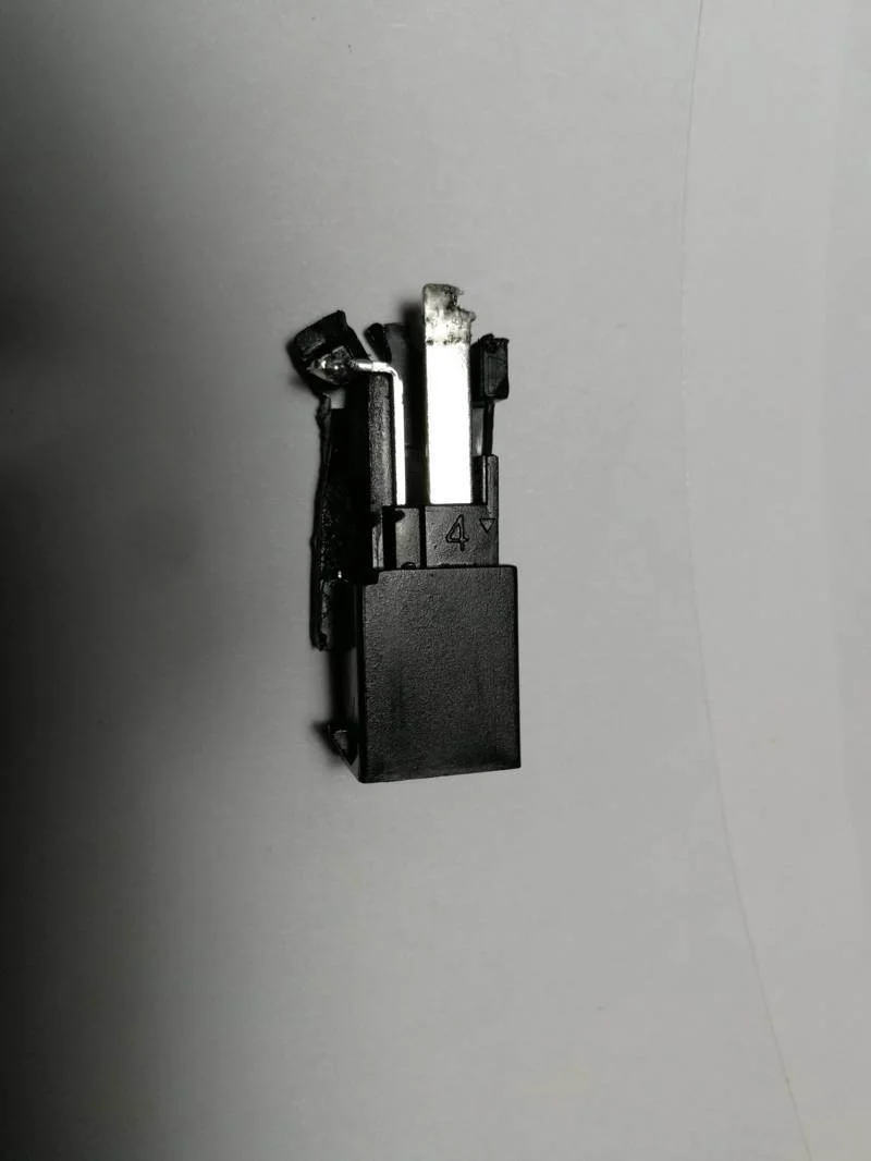

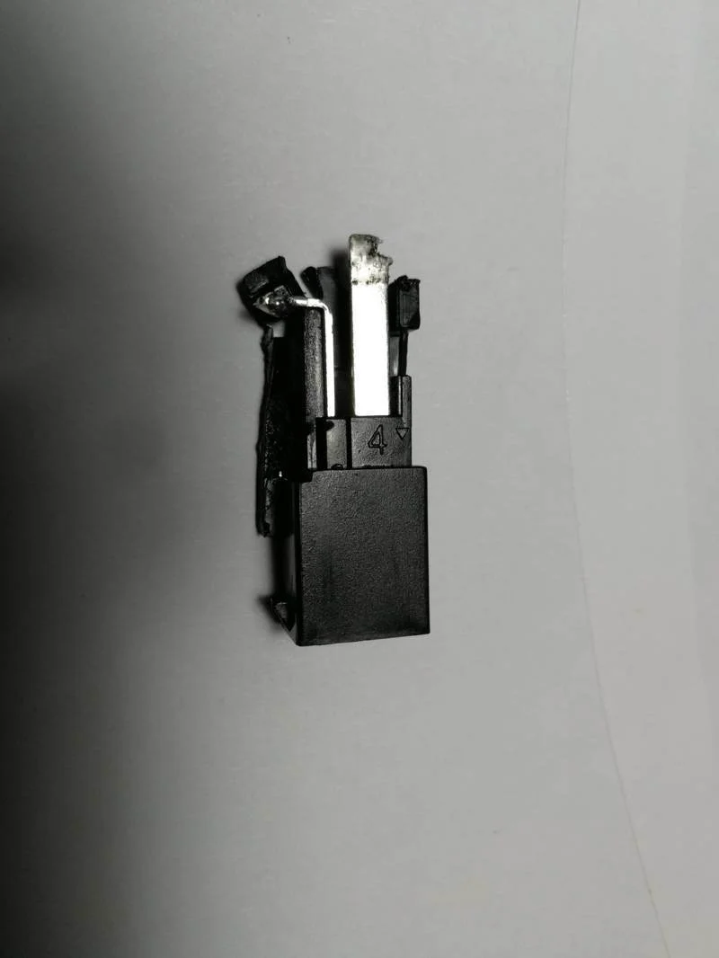

Ciao buongiorno, ho una domanda. Hai preferito recuperare il connettore dal tweeter originale perchè: non hai voluto tagliare i fili (ovviamente) e perchè non se ne trovano in commercio?
#7
No, in commercio non si trovano. Anche io sulla mia Giulia ho recuperato il connettore originale.
