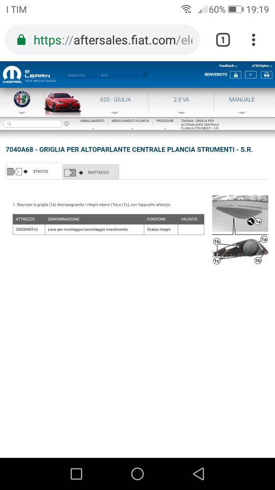

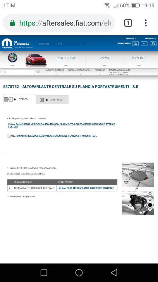

Buongiorno a tutti, sulla mia Giulia ho il sistema audio quello medio, ho provato a smontare i tweeter sul cruscotto ma senza successo, non escono essendo vicino al parabrezza, qualcuno sa aiutarmi? Vorrei sostituirli

Sto guardando anche sulla mia....effettivamente lo spazio e veramente ristretto,ma il modo per smontarli è quello nn è possibile che solamente a cruscotto smontato si smontino
Reactions: Piezio77
Io piano piano sono riuscito ad alzarlo fino a farlo appoggiare tutto al parabrezza, ma verso di te non lo puoi tirare perché non passa, c'è ancora una parte nel buco e non si riesce a tirarlo fuori
Reactions: Piezio77

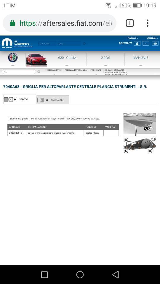

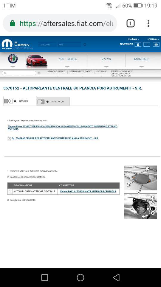

Come puoi vedere anche da manuale non smontano bisogna smontare il cruscotto.
Direi che l arcano e risolto allora, e posso anche dire che hanno commesso un enorme errore. Pazienza
