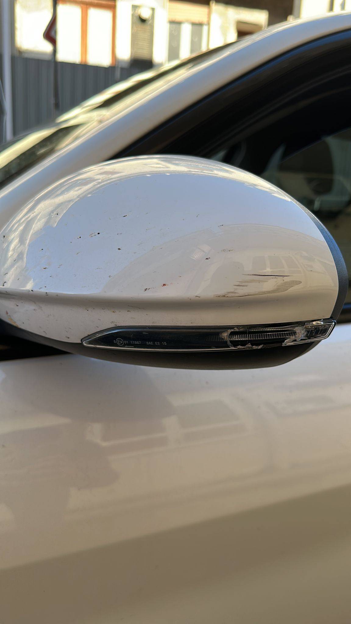

Aiutoooo Specchietto sx

é arrivata la freccia sostitutiva anche a me l'altro giorno, devo trovare il tempo di farla sostituire... comunque trovo assurdo che Alfa Romeo, FCA, Stellantis o come cavolo bisogna chiamarli adesso non vendano la singola freccia ma solo l'intero specchietto... è una follia completa, costi esorbitanti per una banalità...
raggiunto, smontare la porta ma non è necessario un'altra volta, è solo necessario rimuovere il coperchio e il vetro dello specchio, rimuovere quattro viti per separare il pezzo e poi pazienza e bocca torx20 + chiave fissa per rimuovere la maledetta vite.
possibile anche con un cacciavite a doppia punta torx 20.
spero possa essere d'aiuto

Ciao dove posso trovare la freccia perché originale mi dicono che non la fanno, ho avuto il tuo stesso problema
