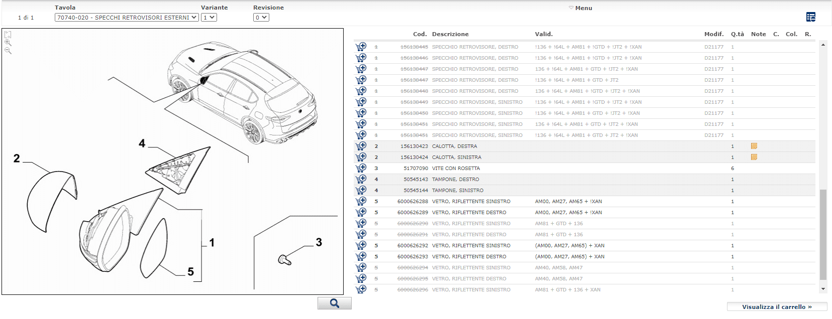

In teoria, dovrebbe essere disponibile la calotta con una mano di fondo, da riportare al colore carrozzeria. Quello che non pare esplicito è se la calotta comprenda anche la parte trasparente della freccia:
ma differenze tra il 6 e il 12 pin?
In caso dovessi cercarmene uno, io che ho gli specchi richiudibili, ma senza blind spot cosa dovrei cercare?
Da come è concepito l'assemblaggio, pare che le parti siano sostanzialmente quattro: calotta, corpo specchietto con varie opzioni (e freccia incorporata), parte interna di accoppiamento alla portiera e vetro (con opzioni BlindSpot ed elettrocromico eventuali).
La calotta viene fornita grezza e la carrozzeria la deve portare al colore dell'auto, il resto è nero universale. Nel caso della rottura della plastica trasparente freccia, mi sa che tocchi cambiare il corpo specchio, recuperando calotta (meglio, se non è danneggiata, così il colore rimane quello originale) e vetro riflettente. In pratica, la parte più costosa del tutto.
In ogni caso, fa fede il telaio della macchina, da cui risultano tutte le opzioni installate e quindi il codice del ricambio giusto.
