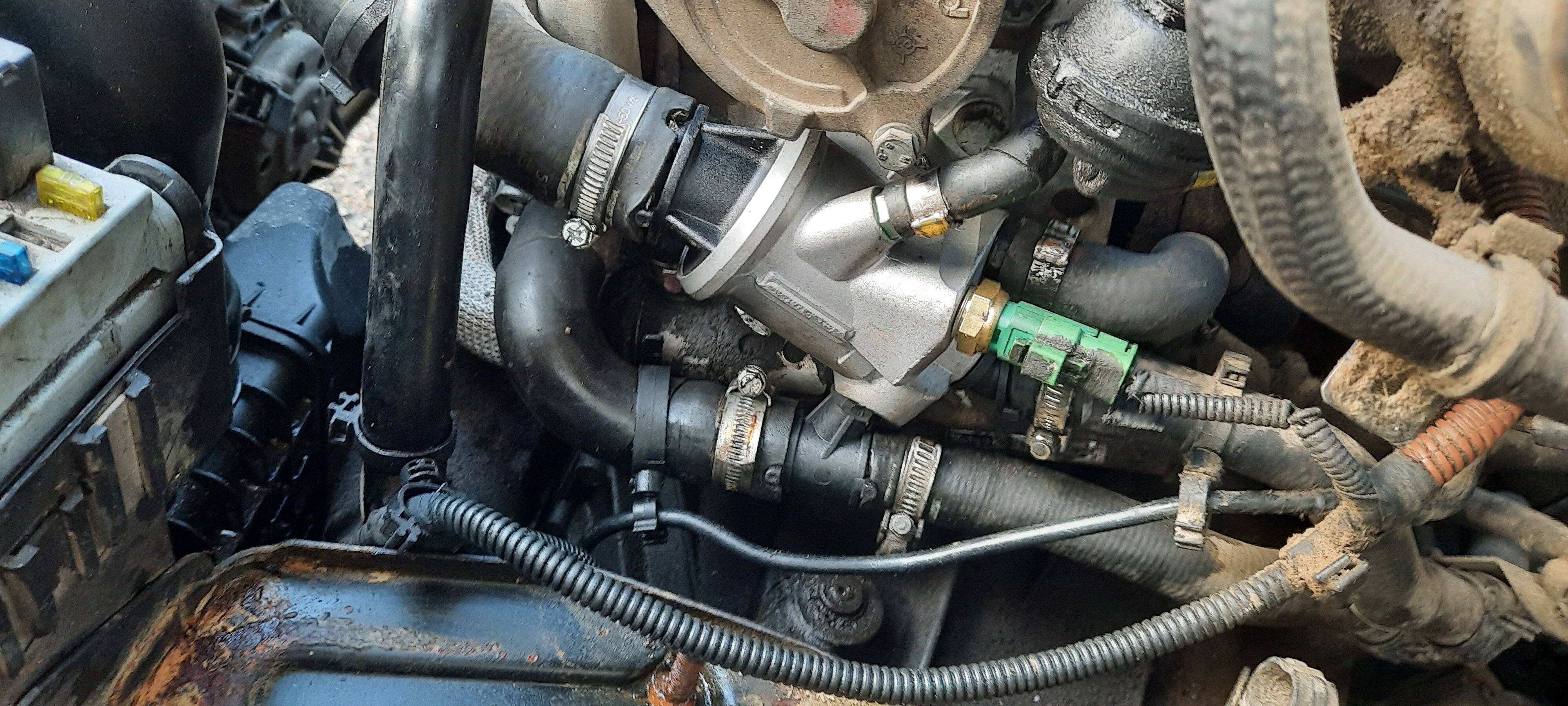

Salve ragazzi, a gennaio ho deciso di cambiare la distribuzione principale della mia 147 1.9 jtd 115cv , ovviamente cambiando il kit completo. Prima di farlo la macchina ha camminato per tanto tempo con la valvola termostatica bloccata in apertura, quindi nn arrivava mai in temperatura. Cambiando il kit di distribuzione ho deciso di cambiare anche la valvola termostatica completa di sensore. A distanza di quasi un anno ho notato che mentre salivo in montagna la temperatura iniziava a salire oltre i 90°, bastava lasciare l'acceleratore e scendeva subito. A distanza di poco tempo lo ha rifatto ma ci metteva di più a scendere, ho deciso di cambiare la vaschetta del acqua perché aveva un piccolo sfiato ma niente, ho cambiato oggi anche la valvola termostatica con il sensore e ancora niente. Ultimamente me lo sta facendo anche accelerando un po di più anche in pianura. Che ne dite ? Ho dimenticato di aggiungere che nn entra nemmeno aria calda nel abitacolo

Prima si verificava solo in montagna, ora invece da qualche giorno anche sul rettilineo. Ieri ho cambiato la vaschetta e oggi la valvola
