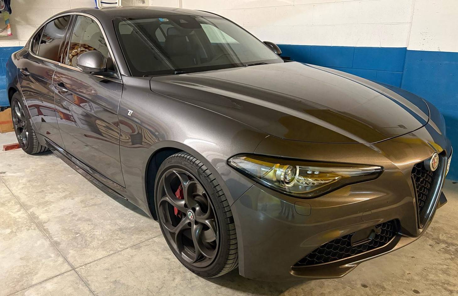

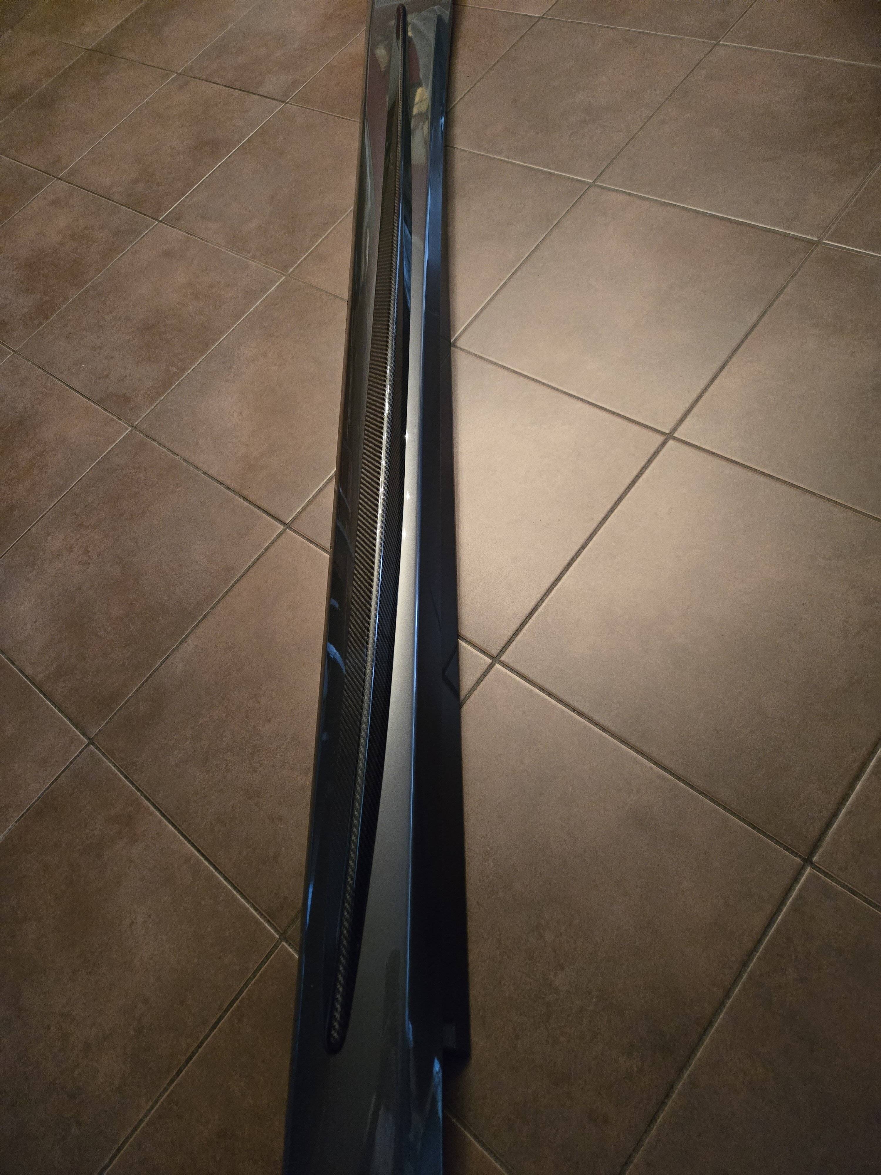

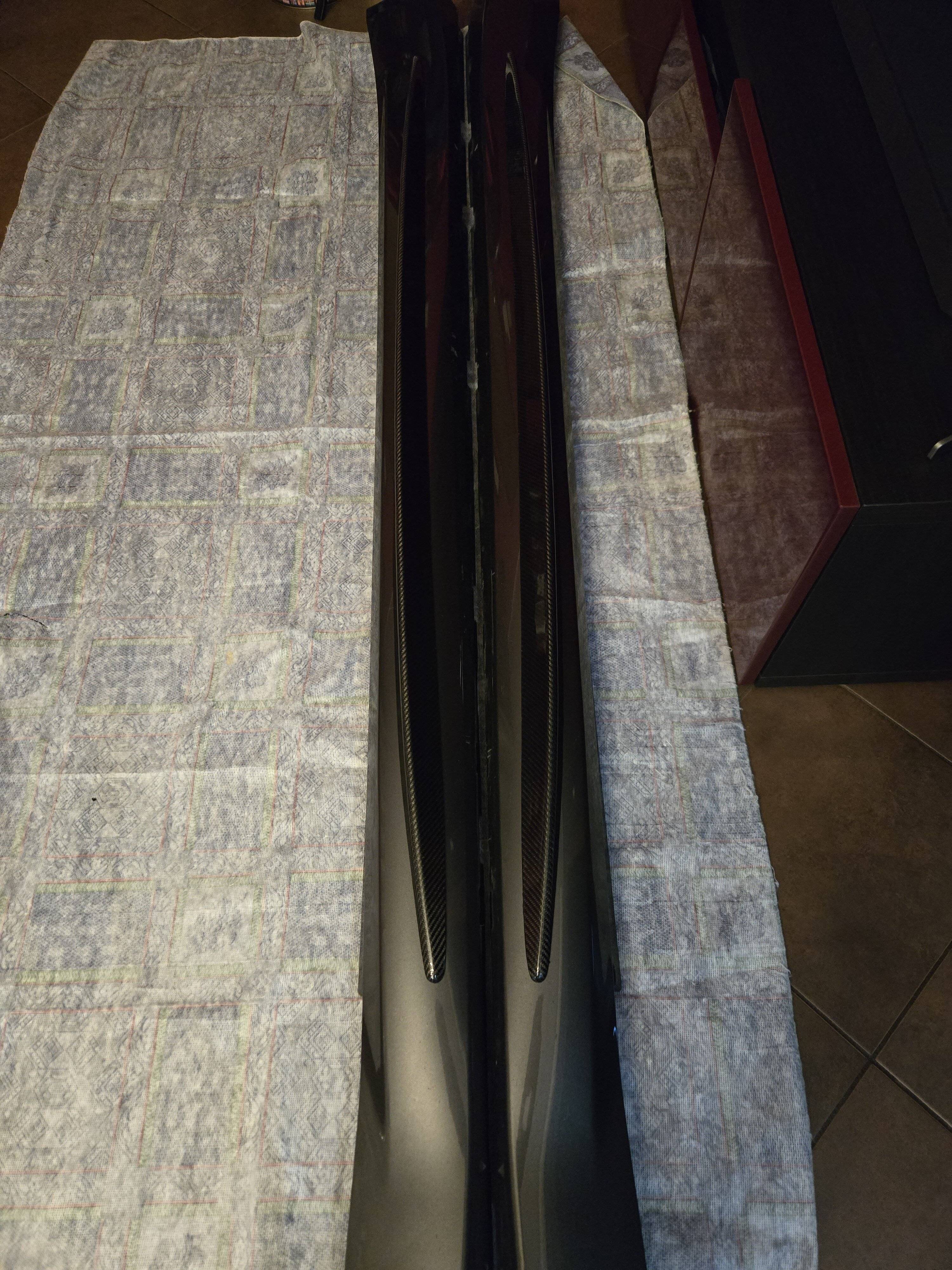

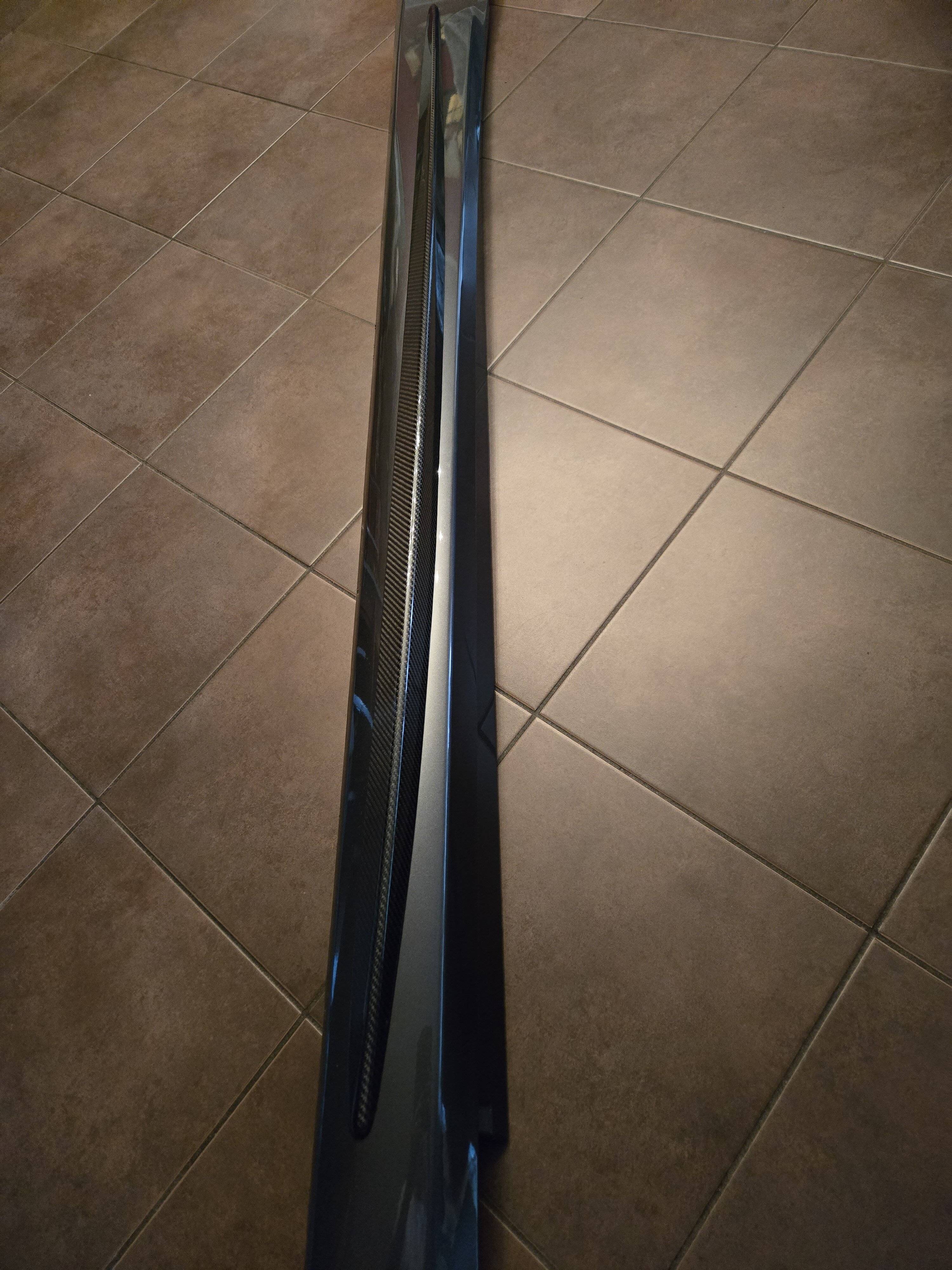

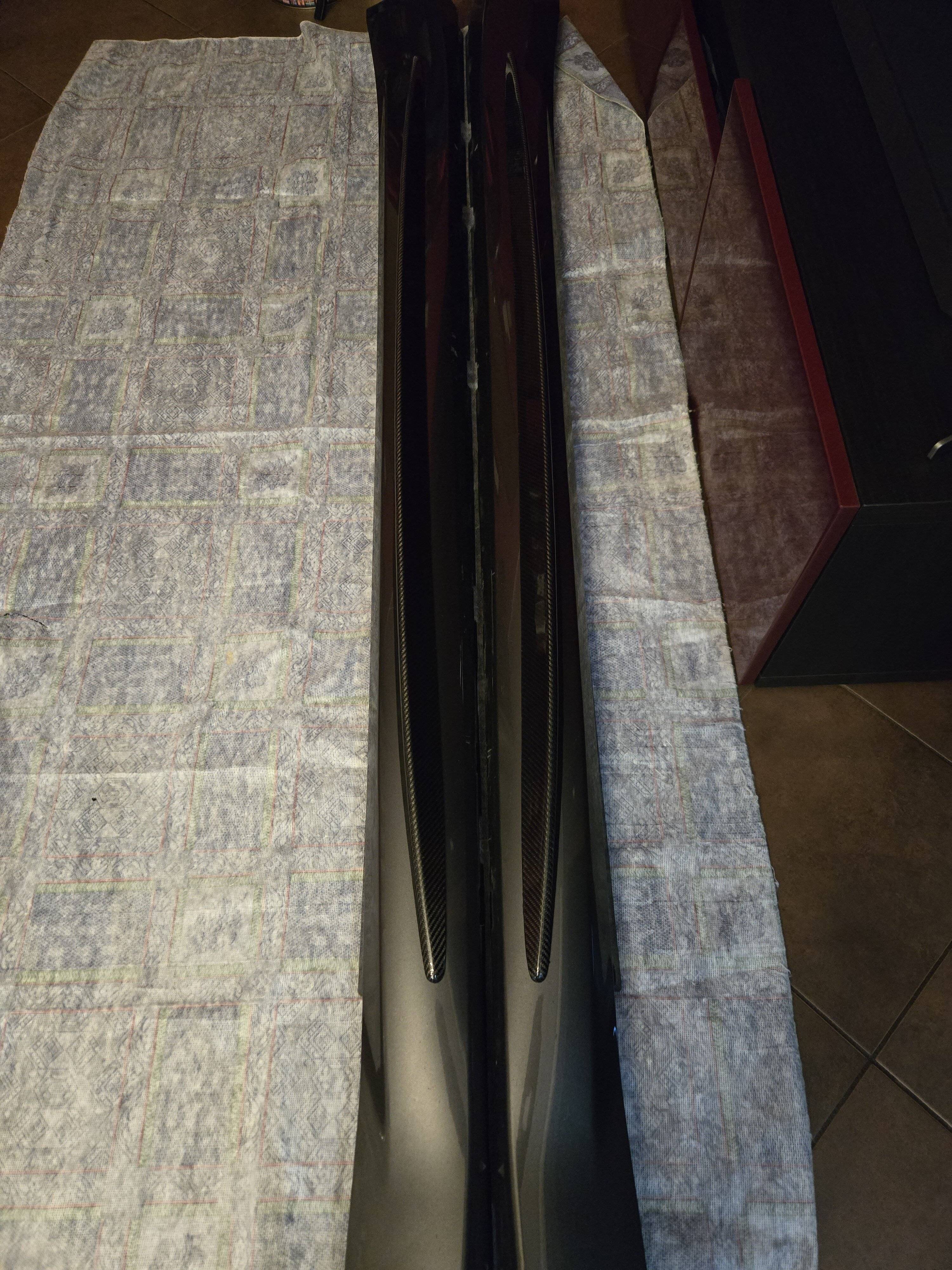

Lavoro quasi ultimato ora manca il rimontaggio, queste sono le alette della quadrifoglio versione cinese in carbonio, sembrano di ottima qualità.
Da fissare obbligatoriamente con sikaflex 252 silicone per montaggi strutturali

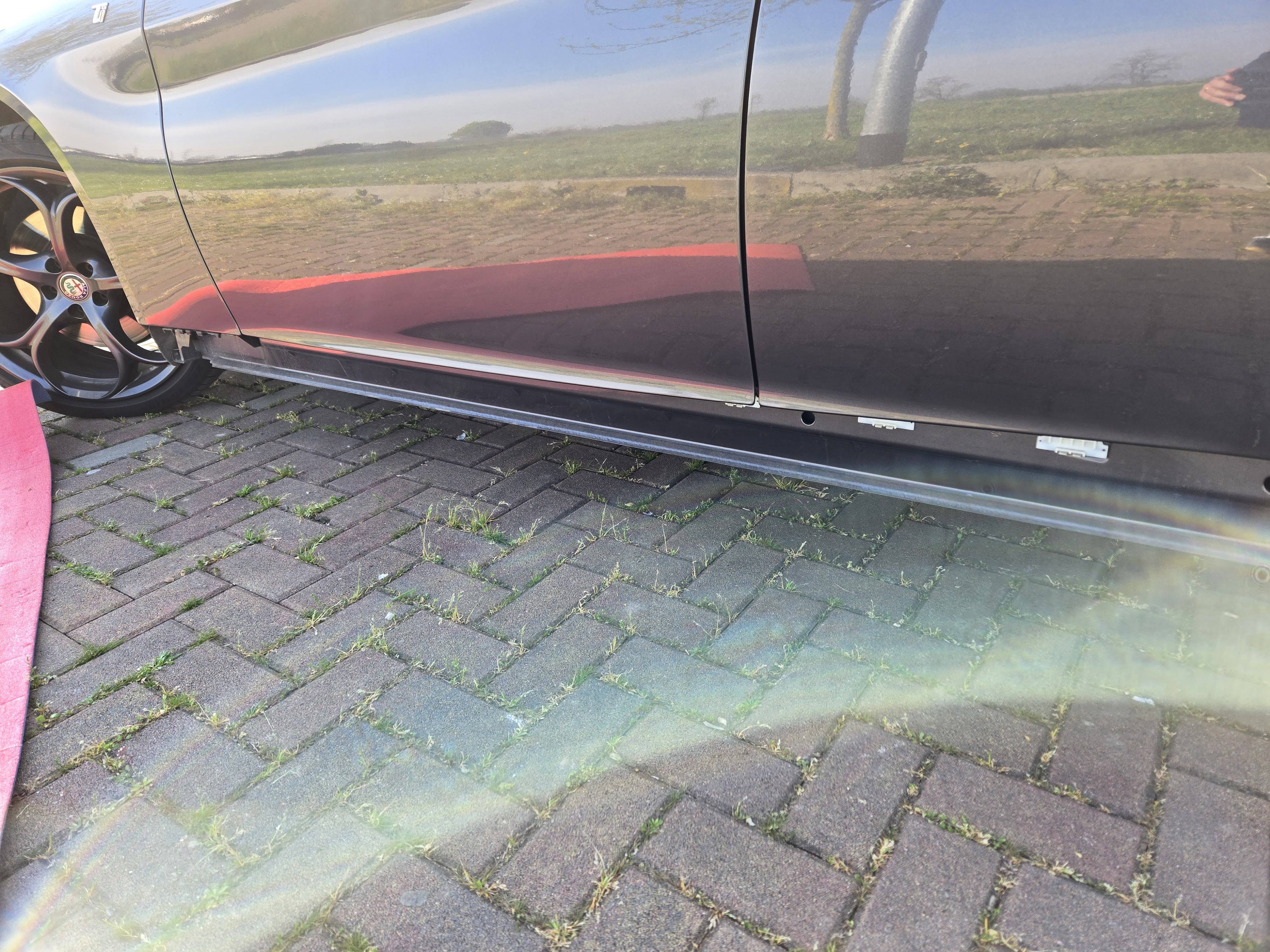

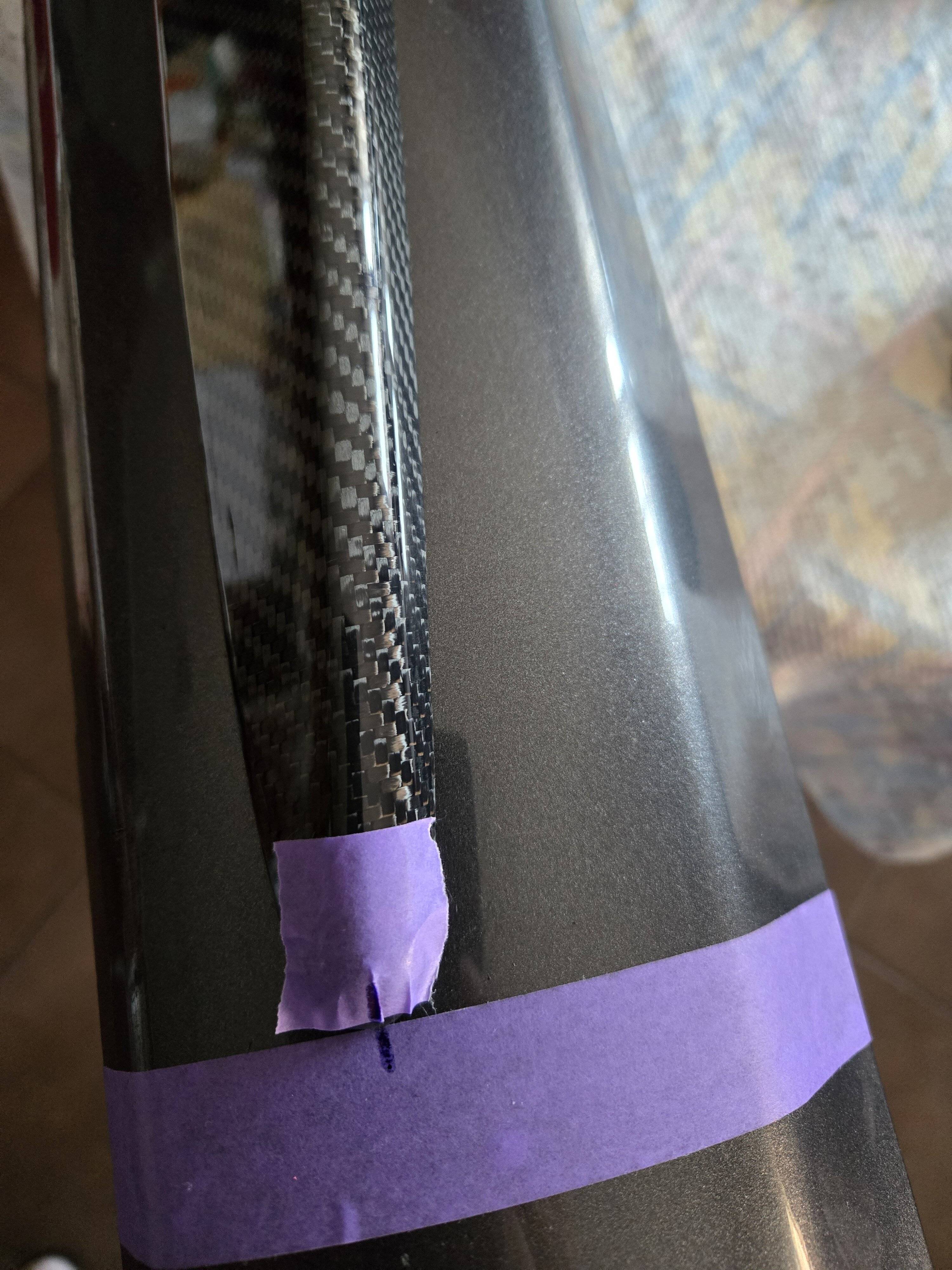

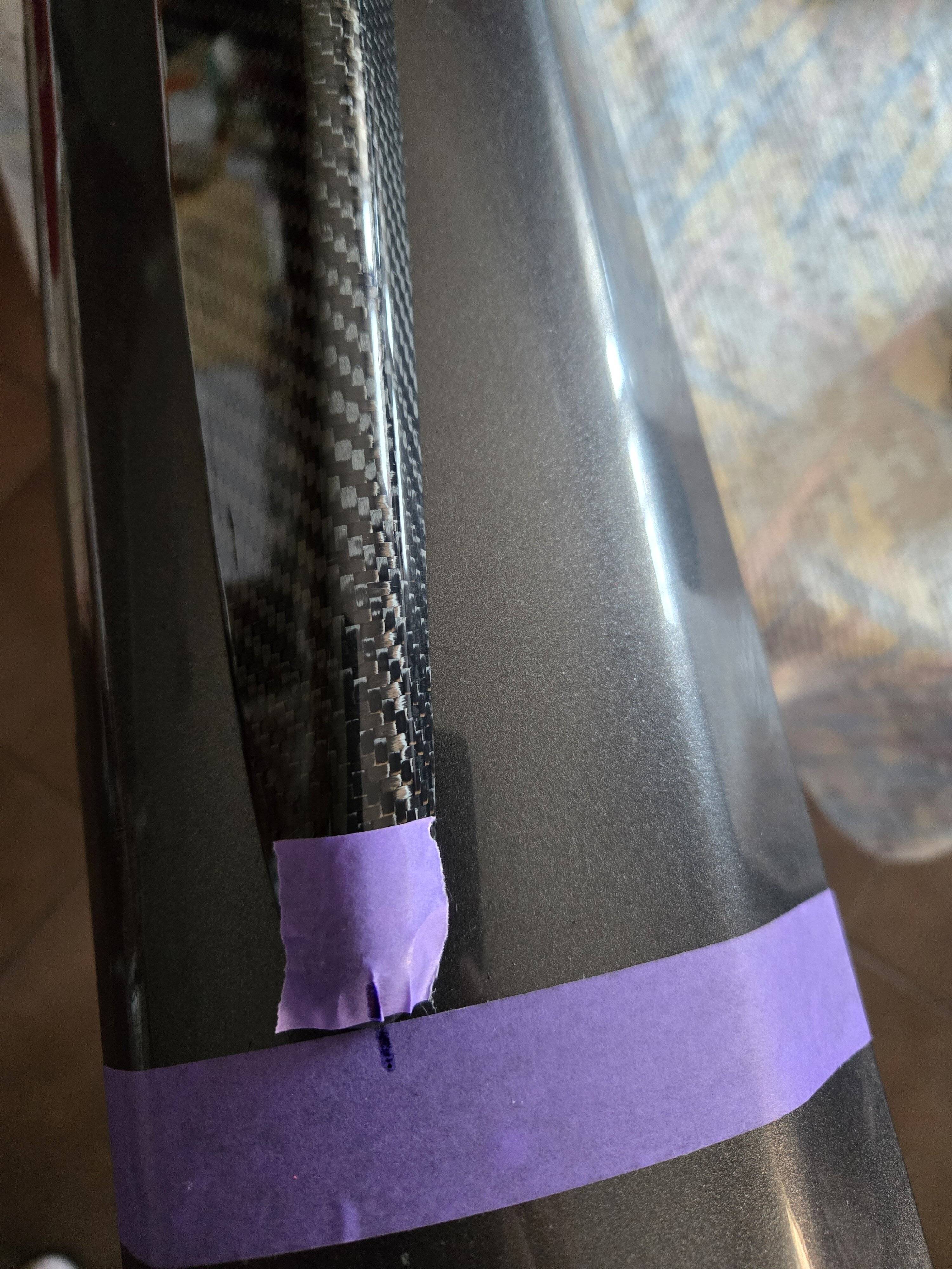

Io le ho smontate in modo da essere il più preciso possibile nelle misure, precisione assoluta al millimetro poi magari in carrozzeria riescono a farlo anche senza smontare nulla ma la vedo dura con gli allineamenti.
Magari in 2 o 3 persone si riesce, io sono solo e ad allineare solo e senza ponte è impossibile
Reazioni: ilCoca

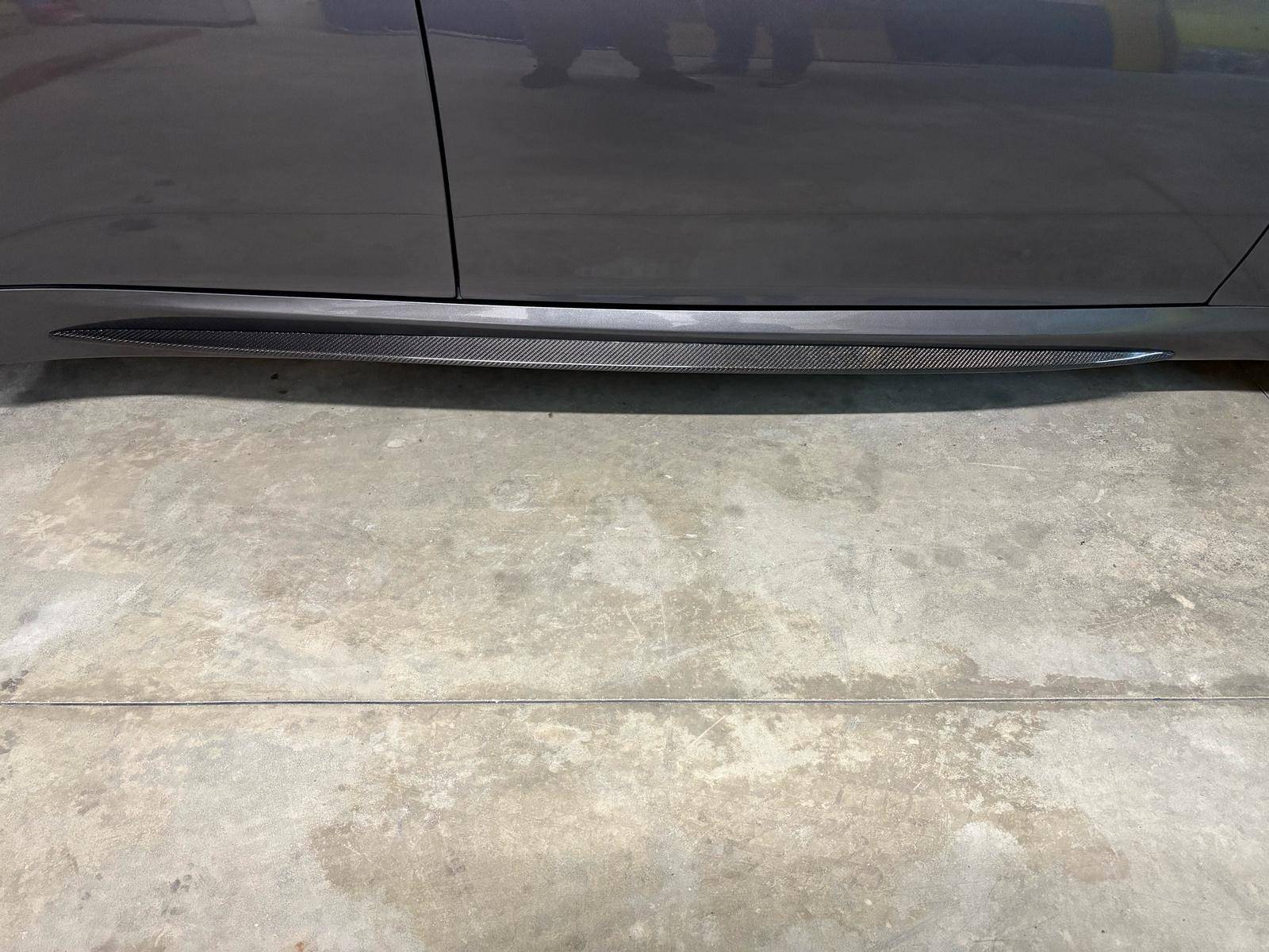

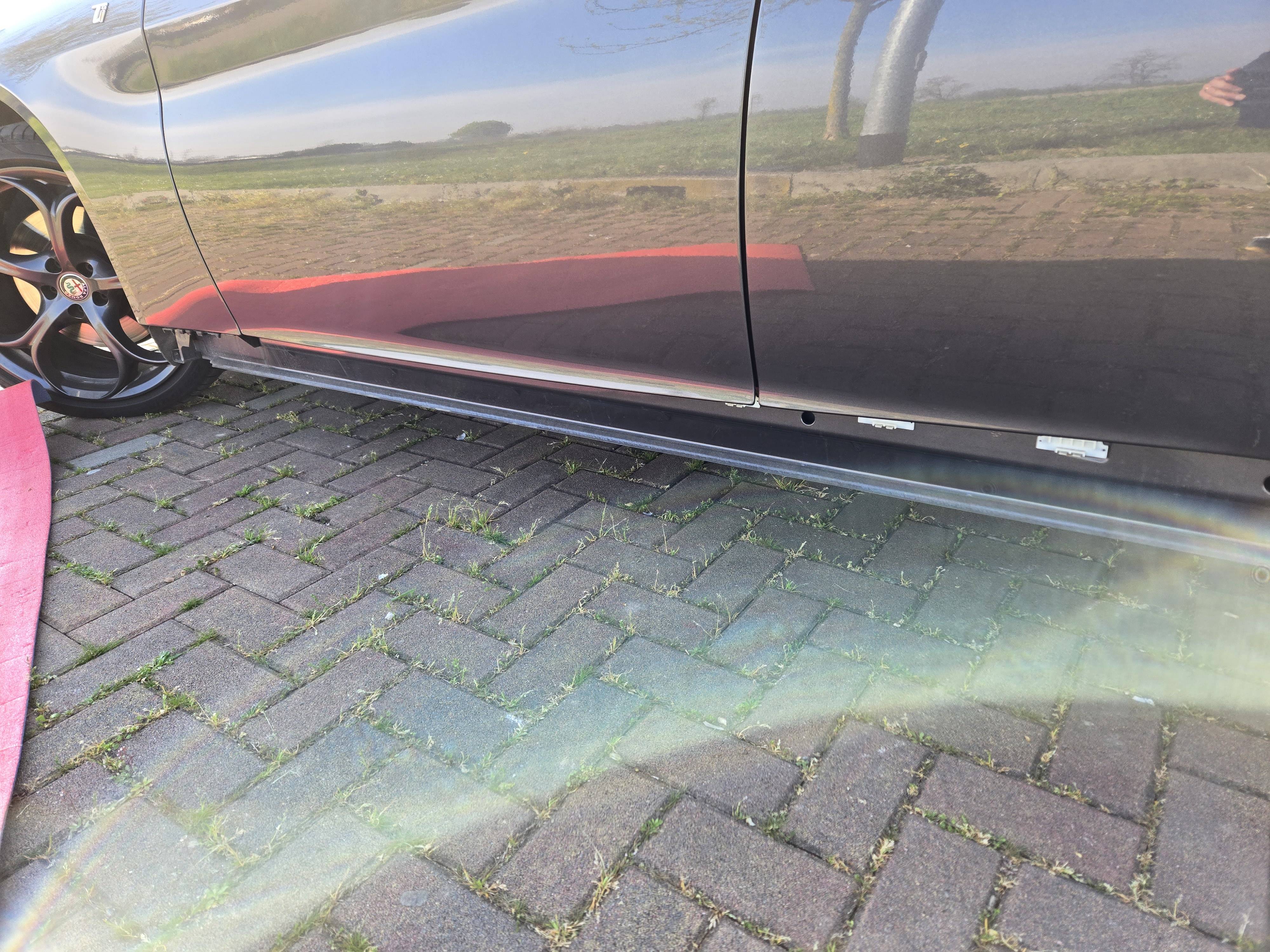

Lavoro ultimato, il problema sono gli attacchi bianchi sottoporta che rimangono attaccati alla carrozzeria e vanno staccati per poi riarraccarli alle minigonne, questi si rompono durante lo smontaggio e vanno sostituiti oppure incollati con del silicone ad alta tenuta, come ovvio che sia le linguette degli attacchi si rompono perché secchi.
