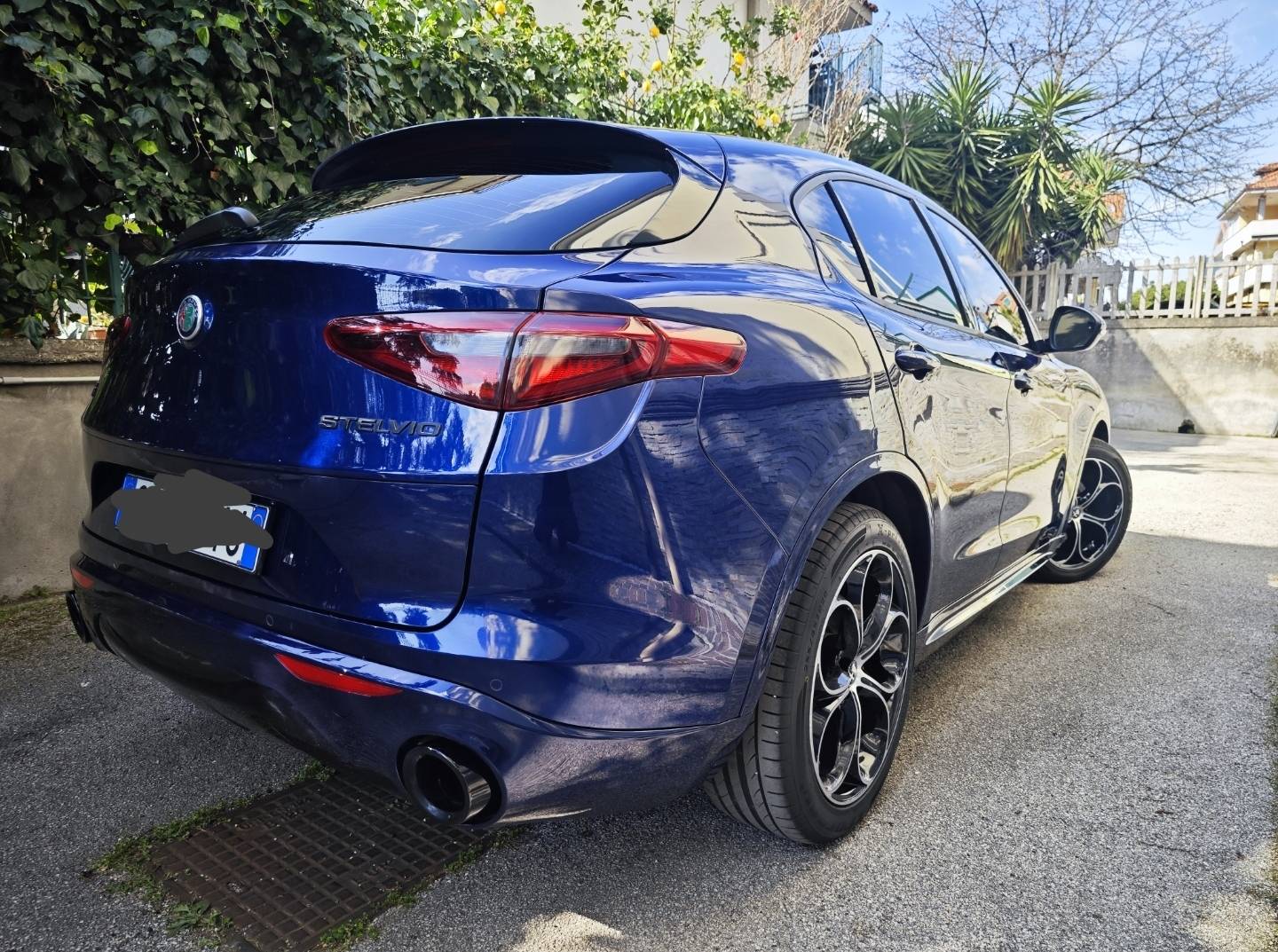

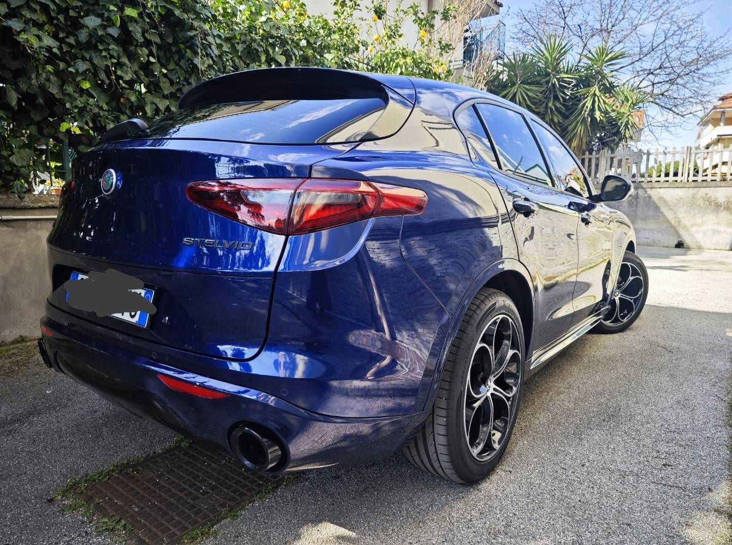

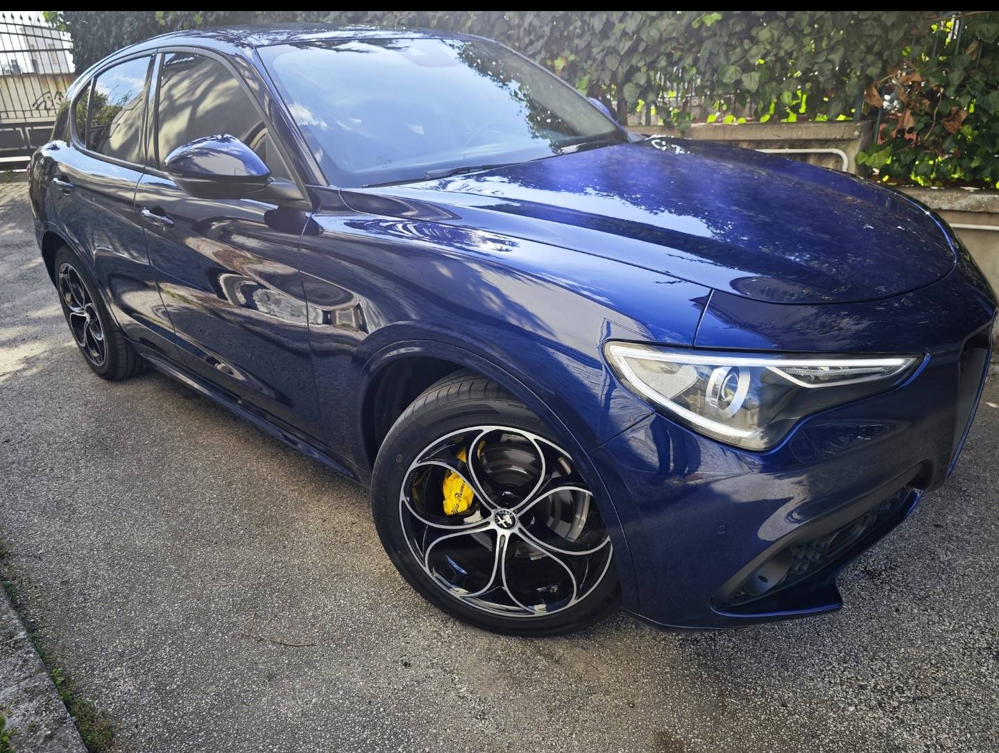

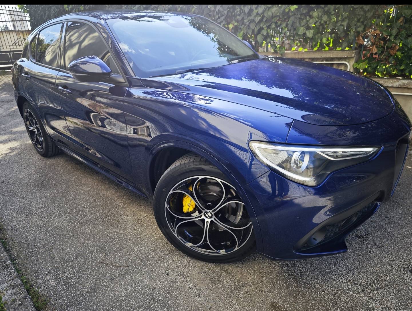

Io l'ho fatto. Blu Montecarlo. Fatto da un anno ed è ancora perfetto. Ho preso anche un colpo conto un marciapiede alto sotto al paraurti posteriore nella parte che ho verniciato e la vernice non è saltata , si è graffiato lo strato di trasparente ma si può risolvere con un po' di pasta abrasiva. Se fatto bene con prodotti specifici è perfetto. Quando compri quelli originali sono già trattati ma nascono sempre in plastica nera. Mio padre è stato carrozziere e io ho esperienza di carrozzeria e ti dico che si può fare. Ai carrozzieri piacciono i lavori veloci , semplici che non danno noie e che fanno guadagnare bene, questo non è uno di quelli ed è per questo che te lo sconsigliano.

@MastoGaetano, se ce l'hai nel garage, andrò a vedere qualche foto del tuo Stelvio. Grazie
Si è nel garage. Ho provato mettere foto ma mi dice che sono troppo pesanti. Mi raccomando, la cosa importante è smontare tutto.
