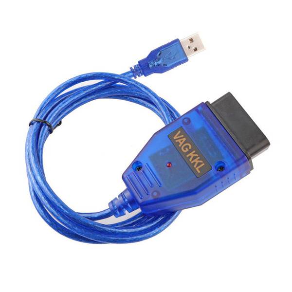

No, ci sono i vag com gruppo audi Volkswagen, poi c'è il vag kkl Fiat lancia alfa, non ti fare ingannare dai nomi, sono diversi, hanno diverse piedinature, ho provato sulla mia per vedere se erano compatibili, ma non lo sono. ;-)

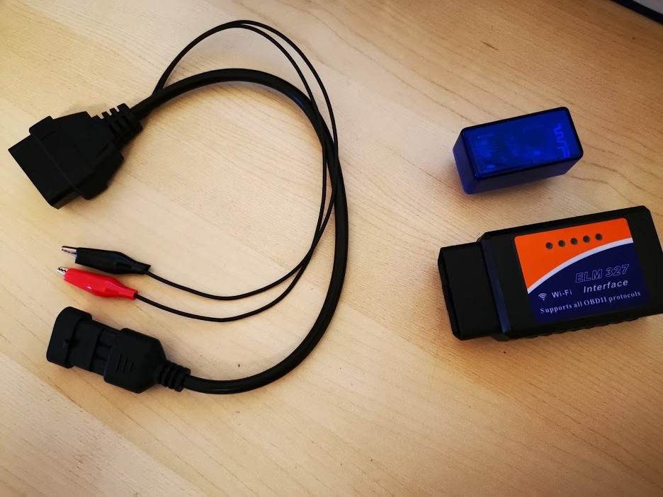

Ho provato un vag 409.1 per vw sulla mia alfa 145 e funzionava lo stesso. Io comunque utilizzo un kit apposito per fiat,composto da cavo kkl vag con selettore e adattatore 3 pin.

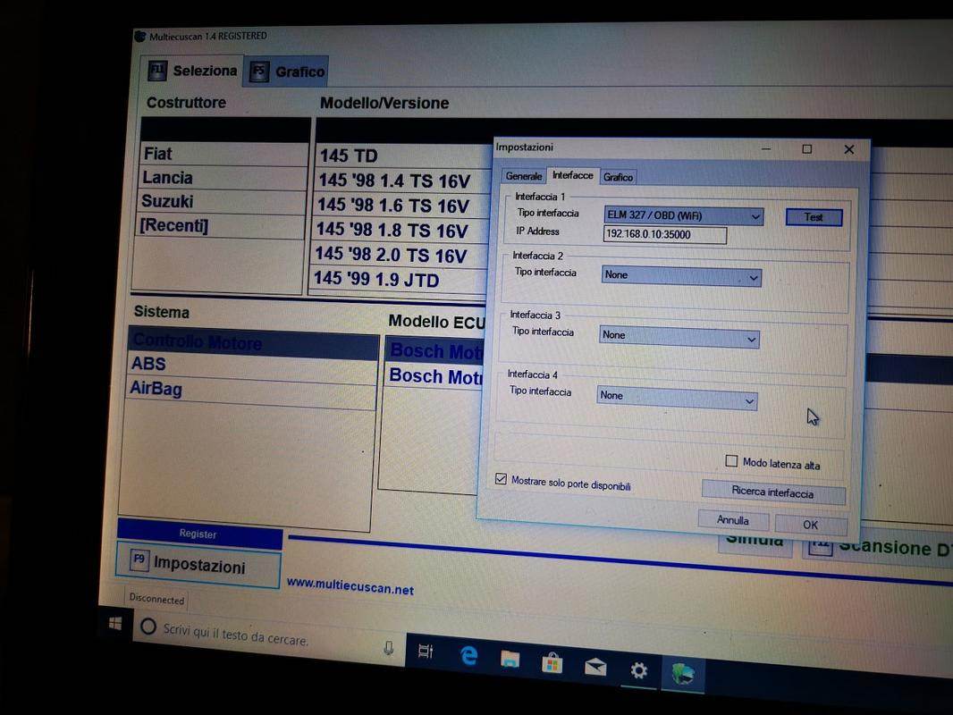

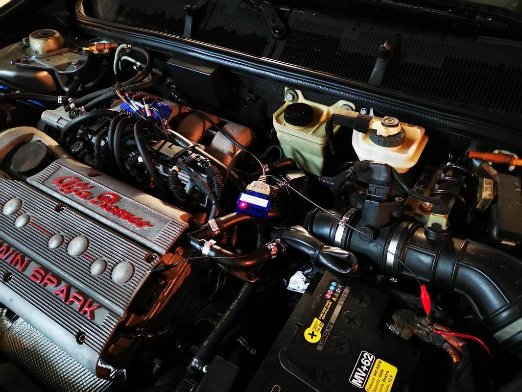

Dopo qualche anno ritiro su questa discussione. Oggi ho cercato di dilettarmi con il mio nuovo acquisto (adattatore OBD) essendo la mia 145 sprovvista di OBD (è un 1995).

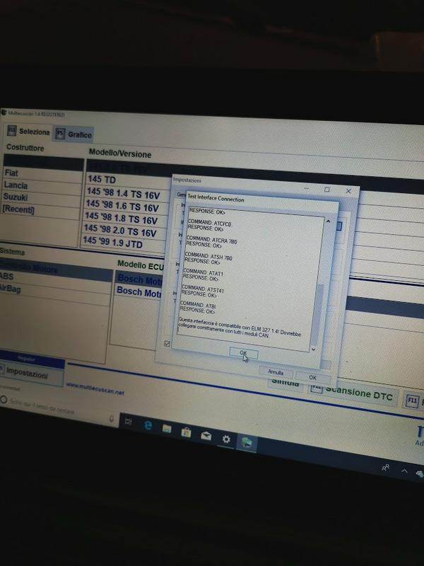

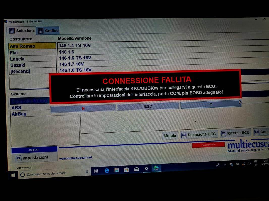

Provato in tutti i modi con il Multiecusan da PC (e tentato anche da Torque su smartphone) ma in nessun modo sono riuscito a collegarmi, sia con un modulo Bluetooth che WiFi.
Sbaglio qualcosa?
Grazie.

Quindi all'adattatore dovrei collegare un altro adattatore OBD-USB?
Ok, io pensavo che il cavo giusto fosse l'adattatore già comprato, al quale collegare l'OBD o il Wifi...dato che tra l'altro il Multiecuscan prevede quel tipo di collegamento, ma devo essermi sbagliato.
Quindi posso utilizzarlo solo con USB comprando quello?
Comprato, attendo l'arrivo venerdì e vi aggiorno...
