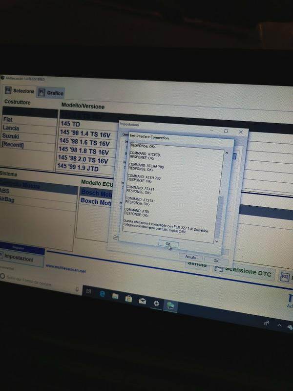

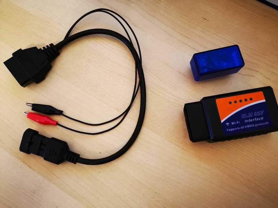

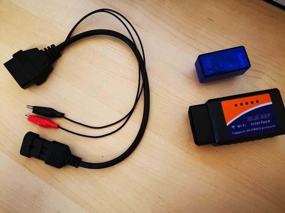

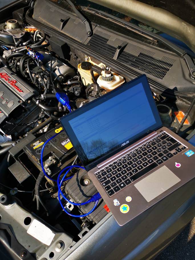

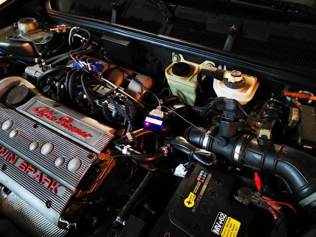

Dopo qualche anno ritiro su questa discussione. Oggi ho cercato di dilettarmi con il mio nuovo acquisto (adattatore OBD) essendo la mia 145 sprovvista di OBD (è un 1995).

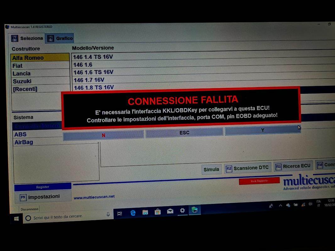

Provato in tutti i modi con il Multiecusan da PC (e tentato anche da Torque su smartphone) ma in nessun modo sono riuscito a collegarmi, sia con un modulo Bluetooth che WiFi.
Sbaglio qualcosa?
Grazie.

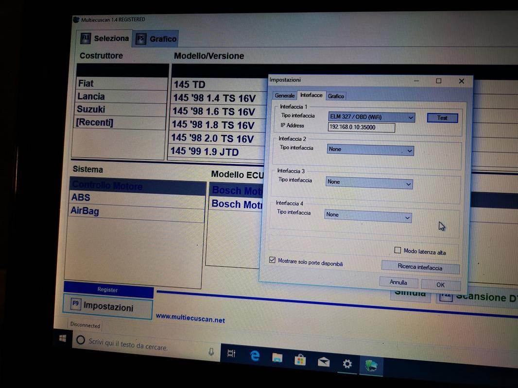

Ciao hai controllato nelle impostazioni della porta in driver e periferiche se e settata correttamente??
Reazioni: iamback

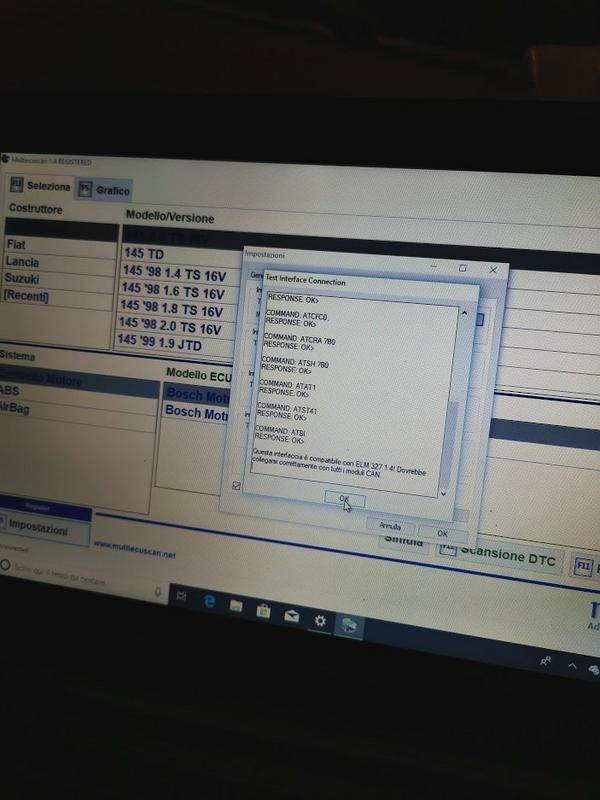

Si, infatti se vedi in foto riesce anche a dialogare..
Ah ok, ma da lì la porta non la prende, va con indirizzo IP su wifi. Difatti nel test me lo trova, e dialoga, però non entra. Secondo me è proprio infattibile via WiFi o BT....ora provo con il cavo appena arriva.
Reazioni: alfiere 94-10
Allora si prova con la nuova ma occhio sempre alle impostazioni della frequenza ;)

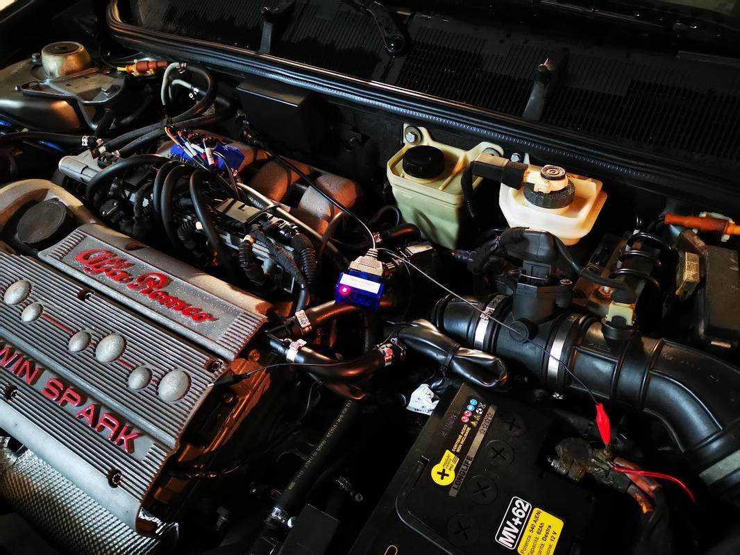

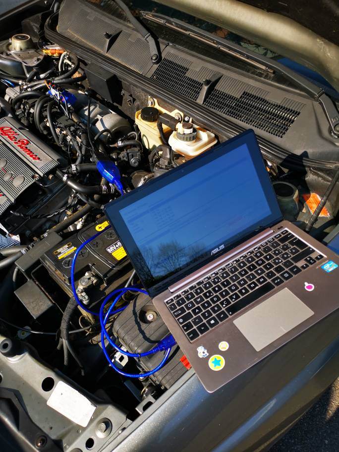

Bene, cavo arrivato e....funziona! [emoji16]
