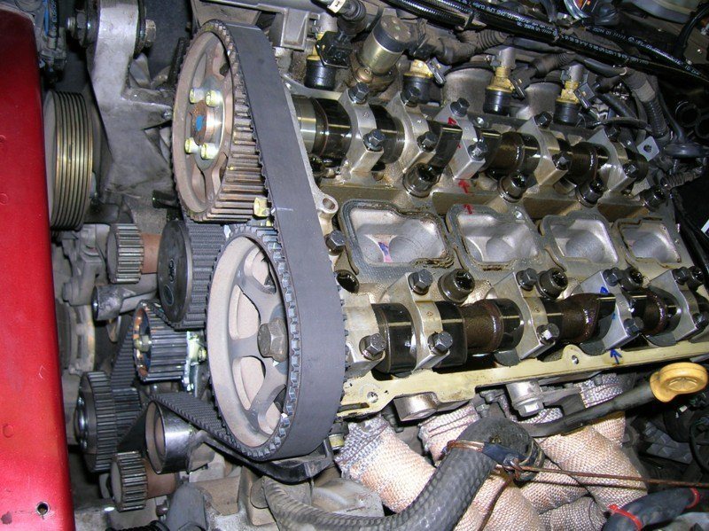

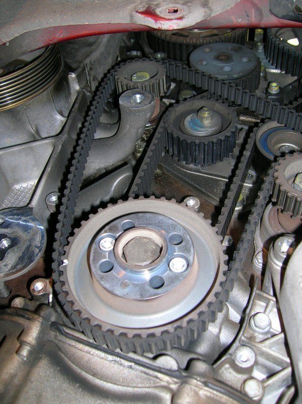

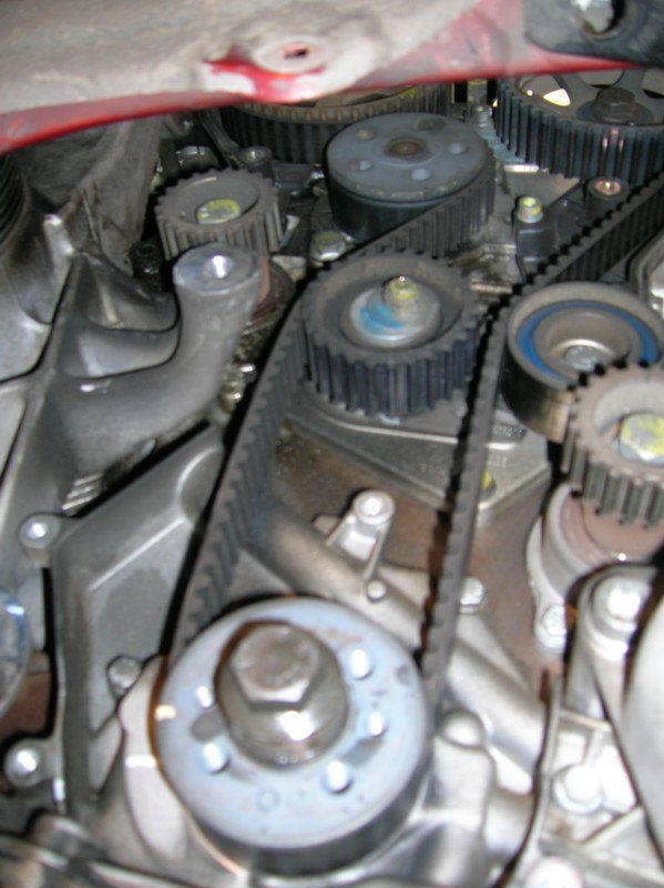

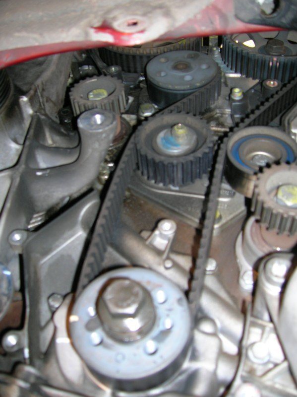

Salve gente! è da un pò che non mi faccio sentire...ma io sono fatto così...d'estate forum di moto e d'inverno forum di macchine....non lo so perchè...

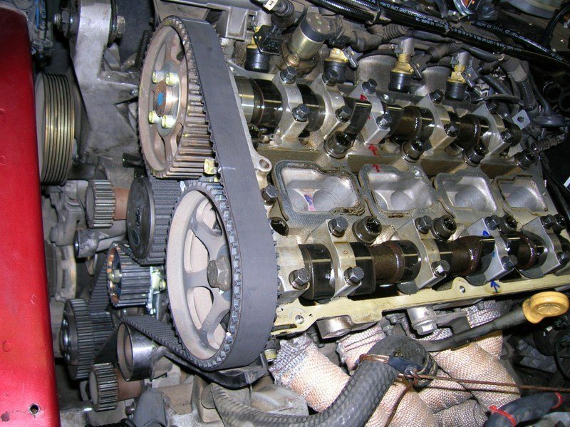

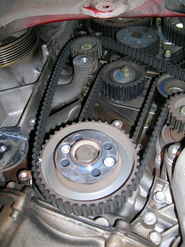

comunque sia sono molto contento perchè ho finito da poco da fare la DISTRIBUZIONE DA SOLO ! è da un pò che mi frullava in testa quest'idea...anche perchè la macchina ha si 54.000 km all'attuale, ma le cinghie erano quelle originali del 96! informato su tutto e reperito tutto il necessario ( molto importanti sono i ferma cammes) mi sono deciso e ho concluso l'opera! che dire..sono fiero di quello che ho fatto .... la macchina va benissimo. sono soddisfazioni fare tutto da solo senza regalare soldi ai meccanici che mai come il prorietario tengono alla propria macchina quando si fanno i lavori.
durante il lavoro ho anche approfittato per sostituire la guarnizione del coperchio delle punterie perchè ho trovato per l'ennesima volta l'olio nei pozzetti delle candele....
p.s. ammazza quanto costa la cinghia degli alberi controrotanti! 90 euro!!! più di quella della distribuzione!
ecco foto dell'intervento
Grande, bel lavoro!
Già che c'eri hai sostituito anche il variatore di fase o hai lasciato quello originale?
Ma alla fine l'hai fatta rimappare dopo le modifiche allo scarico?

Ciao Roby! il variatore di fase non l'ho sostituito, sulle prime serie come la mia non era ancora difettoso...in ogni caso si sostituisce quando comincia a fare rumore di diesel al minimo...
per quanto riguarda la rimappatura poi ho avuto altre spese impreviste e la cosa è stata messa in secondo piano...la macchina va bene anche così però è una cosa che ho intenzione di fare presto, non appena ci sarà qualche soldino in più...
ecco foto dell'intervento:
Visualizza allegato 83311Visualizza allegato 83312Visualizza allegato 83310

Bravissimo Davide , son belle soddisfazioni si ... nessuno meglio di noi stessi può prendersi cura delle nostre Alfa ... ;)
