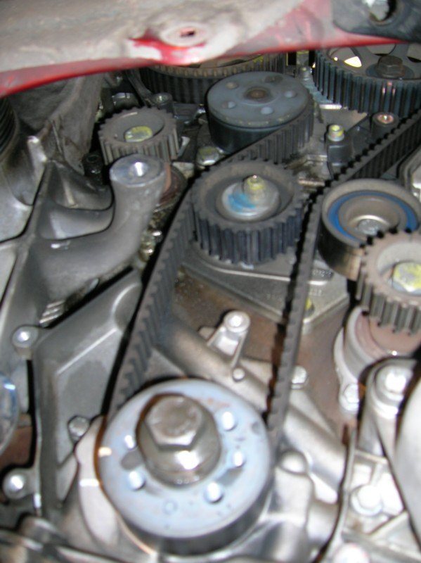

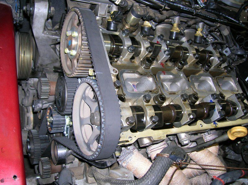

Salve gente! è da un pò che non mi faccio sentire...ma io sono fatto così...d'estate forum di moto e d'inverno forum di macchine....non lo so perchè...
comunque sia sono molto contento perchè ho finito da poco da fare la DISTRIBUZIONE DA SOLO ! è da un pò che mi frullava in testa quest'idea...anche perchè la macchina ha si 54.000 km all'attuale, ma le cinghie erano quelle originali del 96! informato su tutto e reperito tutto il necessario ( molto importanti sono i ferma cammes) mi sono deciso e ho concluso l'opera! che dire..sono fiero di quello che ho fatto .... la macchina va benissimo. sono soddisfazioni fare tutto da solo senza regalare soldi ai meccanici che mai come il prorietario tengono alla propria macchina quando si fanno i lavori.
durante il lavoro ho anche approfittato per sostituire la guarnizione del coperchio delle punterie perchè ho trovato per l'ennesima volta l'olio nei pozzetti delle candele....
p.s. ammazza quanto costa la cinghia degli alberi controrotanti! 90 euro!!! più di quella della distribuzione!
ecco foto dell'intervento:
