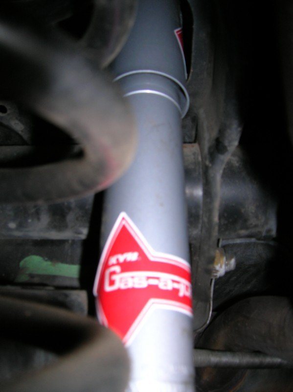

montati i posteriori kayaba gas a just, monotubo speciali ad alto rendimento rinforzati del 30%......risultato: la macchina sembra piantata dietro...ottimo!! non vedo l'ora di montare gli anteriori....

Ma davide scusa, quale modello di kayaba sono?? Sono percaso a stelo accorciato? quanto li hai pagati?

ciao melo, no non sono a stelo accorciato, sono i kayaba gas a-just, sono dei monotubo speciali rinforzati, ti metto qui il link del sito kayaba che è spiegato tutto meglio...

Grazie Mille...ti ho lasciato una reputazione positiva....Dovrei cambiarli anche io per la mia, e vorrei prendere dei stelo corto...avevo visto i LOWTEC SPORT, che te ne pare?? Come rapporto qualità prezzo sono ottimi....
#89
metti stelo corto perchè hai assetto ribassato? mah....io so che per ribassamenti fino a 35 mm vanno benissimo ammortizzatori normali..quelli a stelo corto per ribassamenti da 50mm in poi...a meno che non vuoi mettere un kit regolabile con ghiere allora è un altro discorso!
#90
Si ho un assetto con molle H&R (che sono una bomba!!!) -3,5cm circa con ammortizzatori originali precaricati più rigidi del 20%.....
Potrebbero andare bene lunghi come sono se il precarico è tale da non farlo andare a fine corsa. In ogni caso sarebbero sempre degli ammortizzatori che lavorano in un punto diverso da come dovrebbero e si usurano prima. Anche per ribassamenti così bassi (3,5cm, che per le nostre auto è anche troppo!!!!) sono meglio gli stelo corto....Poi questi LOWTEC sembrano avere un buon rapporto qualità prezzo....
