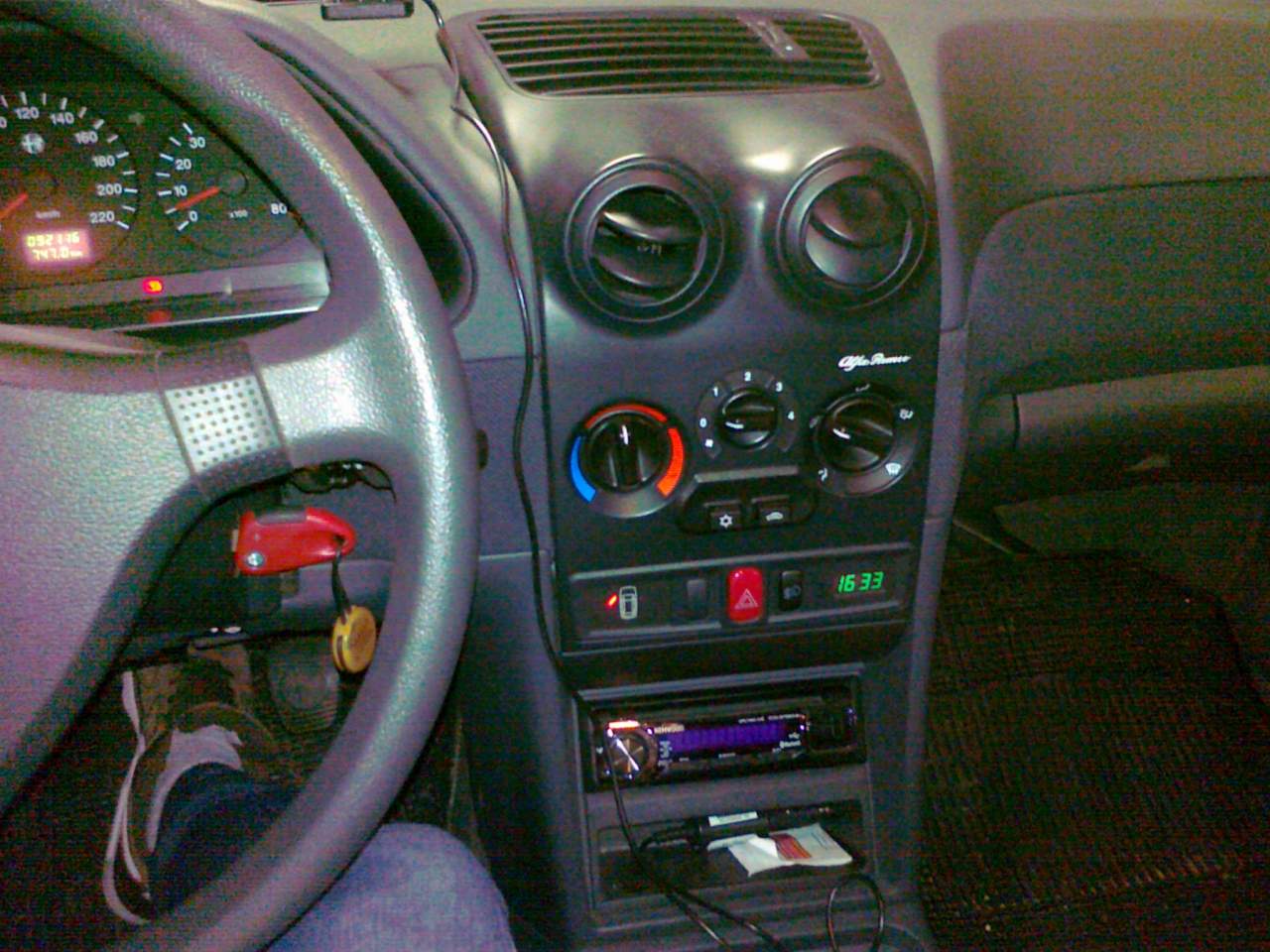

Ve lo dico da cosa dipende sto maledetto ronzio, è il motorino del ricircolo dell'impianto di ventilazione, caricherò un video. si avverte subito quando girate il quadro senza accendere il motore, ma continua sempre anche dopo e se ci fate caso, più premete il pulsante del ricircolo più questo ronzio aumenta...
Re: Quadro rumoroso
E' il ventolino che c'è nel sensore di temperatura subito a destra alla chiave d'accensione....
Re: Quadro rumoroso
però io non ho la versione col clima automatico e non ho quella feritoia a lato del blocchetto d'accensione....eppure il ronzio è molto presente a bordo vettura
