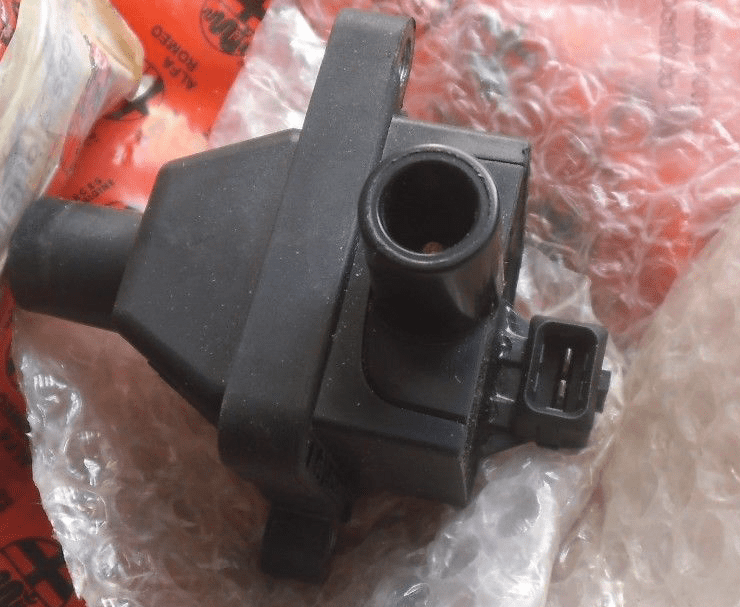

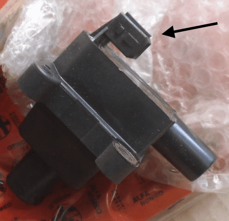

Ciao a Tutti, devo sostituire cavi candele e candele della mia Alfa 145 TS del Febbraio '98: avrei bisogno di indicazioni per scollegare il connettore del cavo elettrico dalla bobina. Il modello bobina è
Bosch 1 227 030 059 e il connettore è mostrato nella immagini allegate.
Come fare per sganciarlo? Grazie.

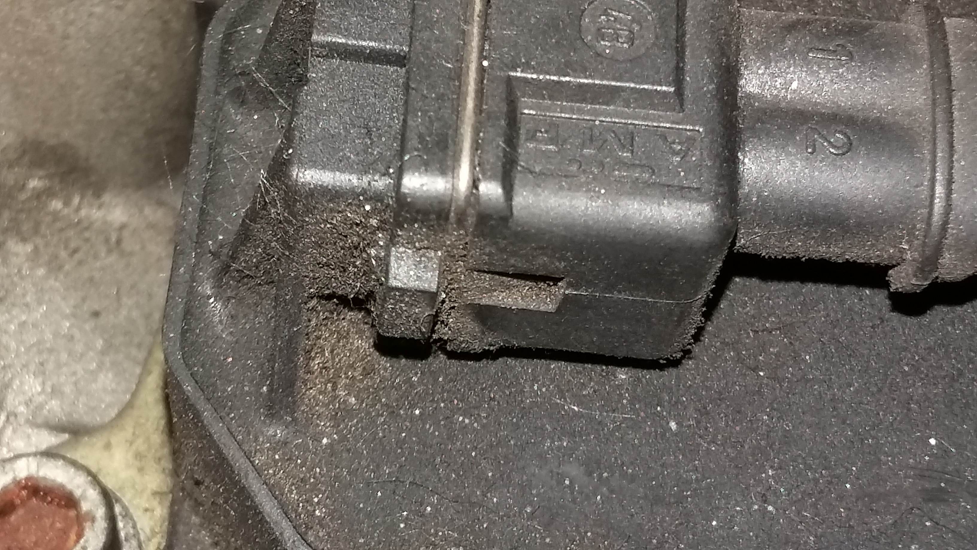

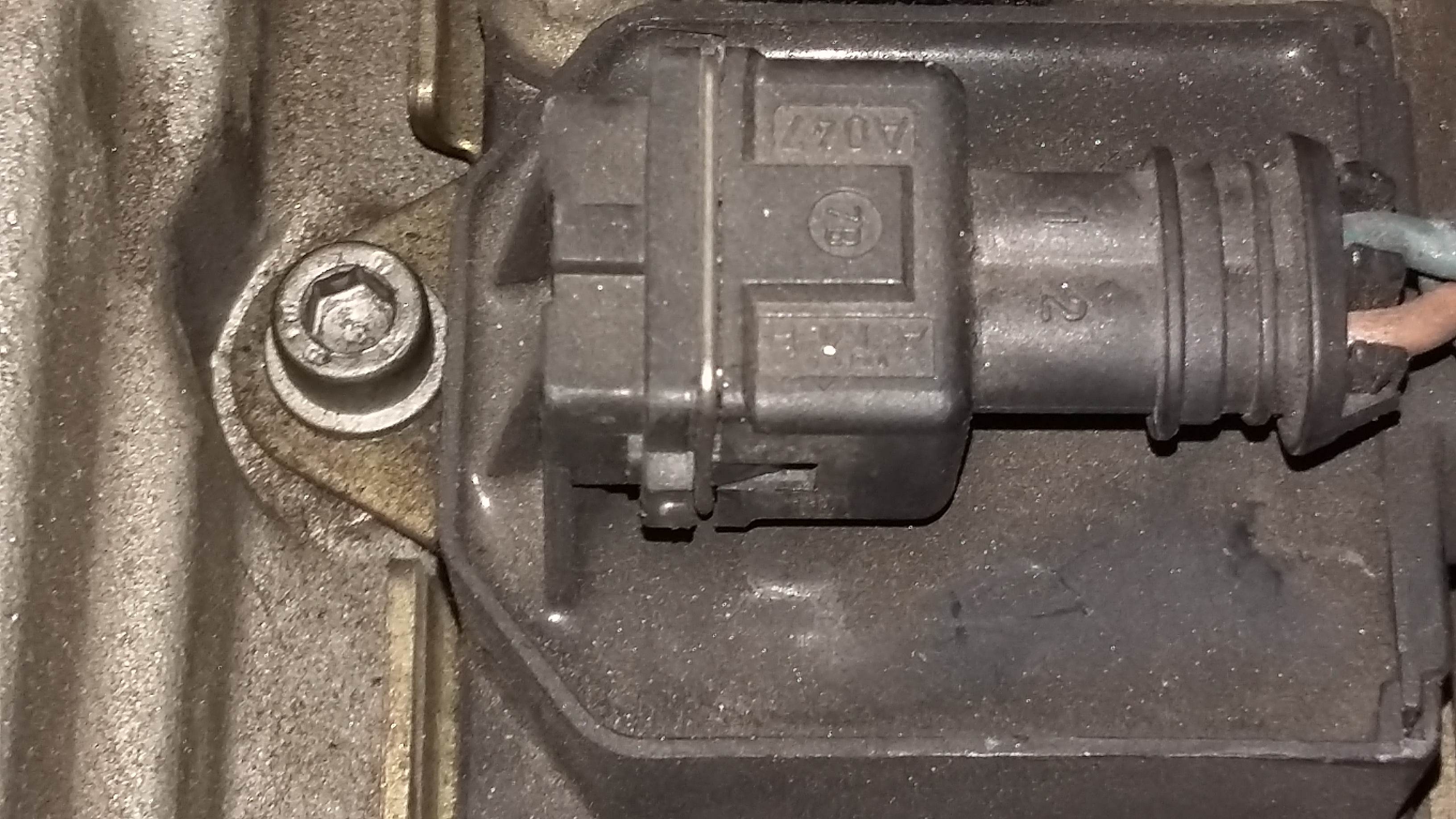

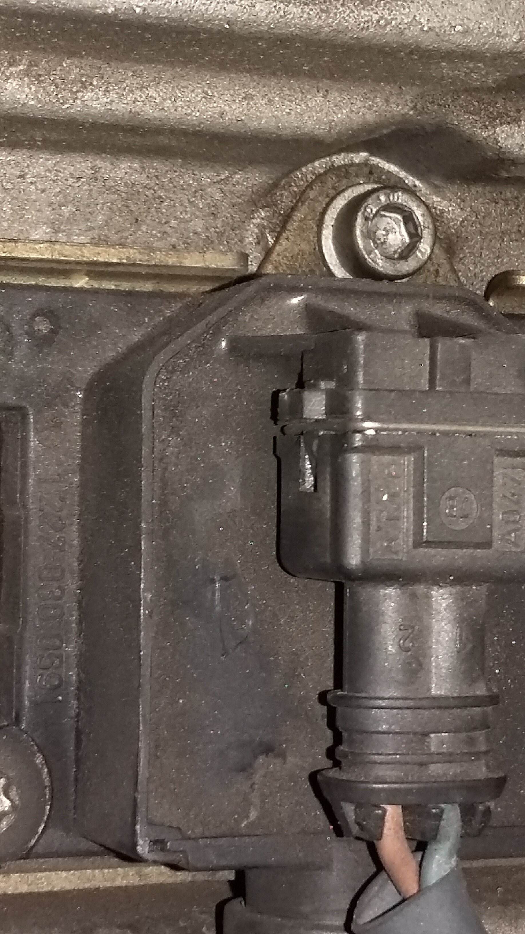

Ciao Maurizio, grazie per le indicazioni.
Invio la foto dell'assieme connettore per mostrare la tipologia. Non individuo su questo tipo la molla da premere.

In effetti non è quello solitamente utilizzato, il principio per estrarlo rimane lo stesso ossia rimuovere con cautela la molletta utilizzando un piccolo cacciavite.
Una pulita ti aiuta a capire meglio la manovra da fare.
