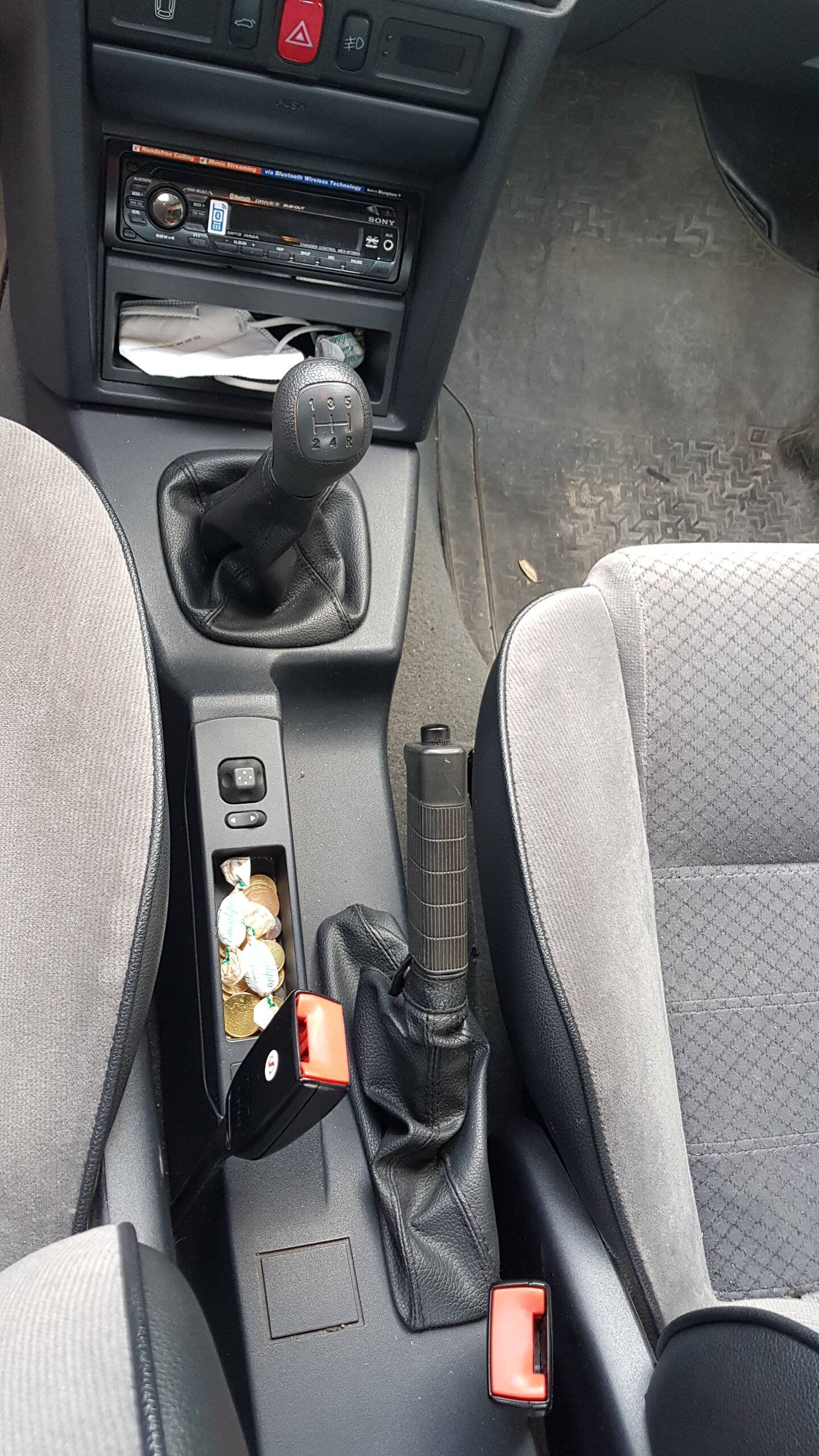

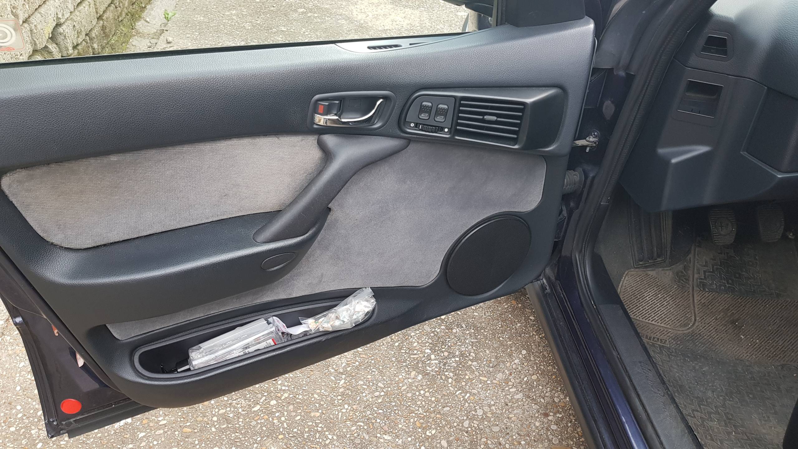

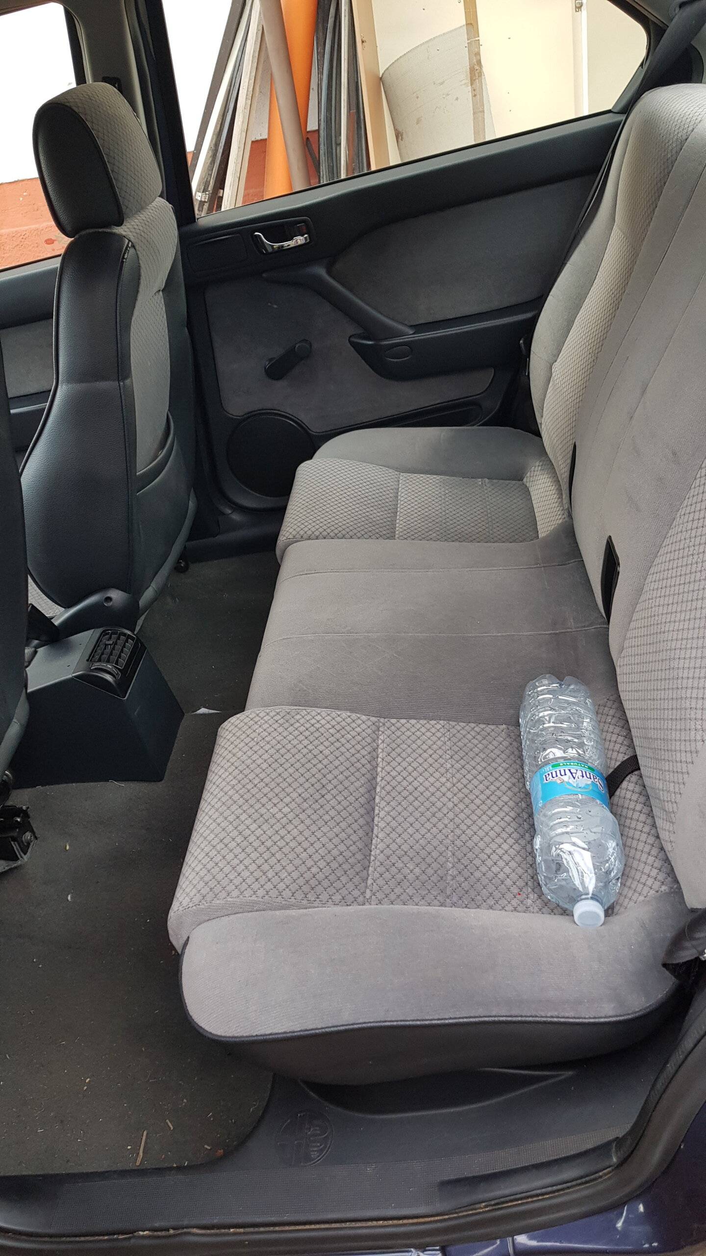

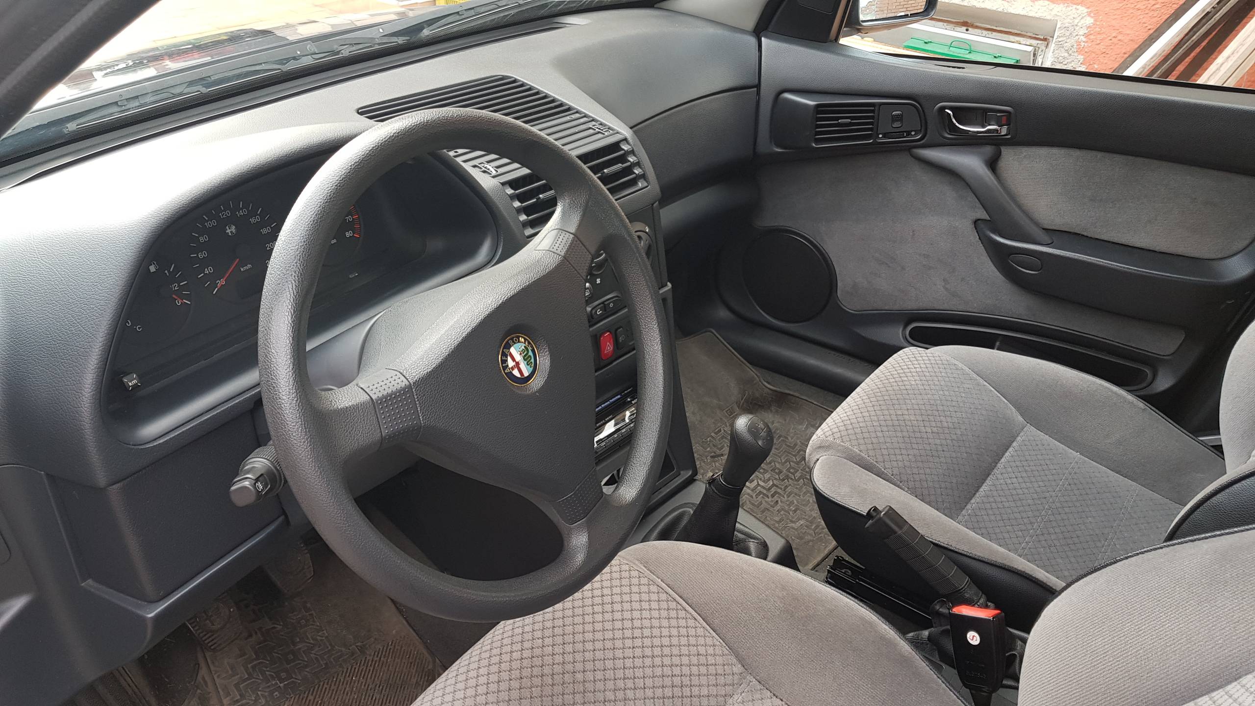

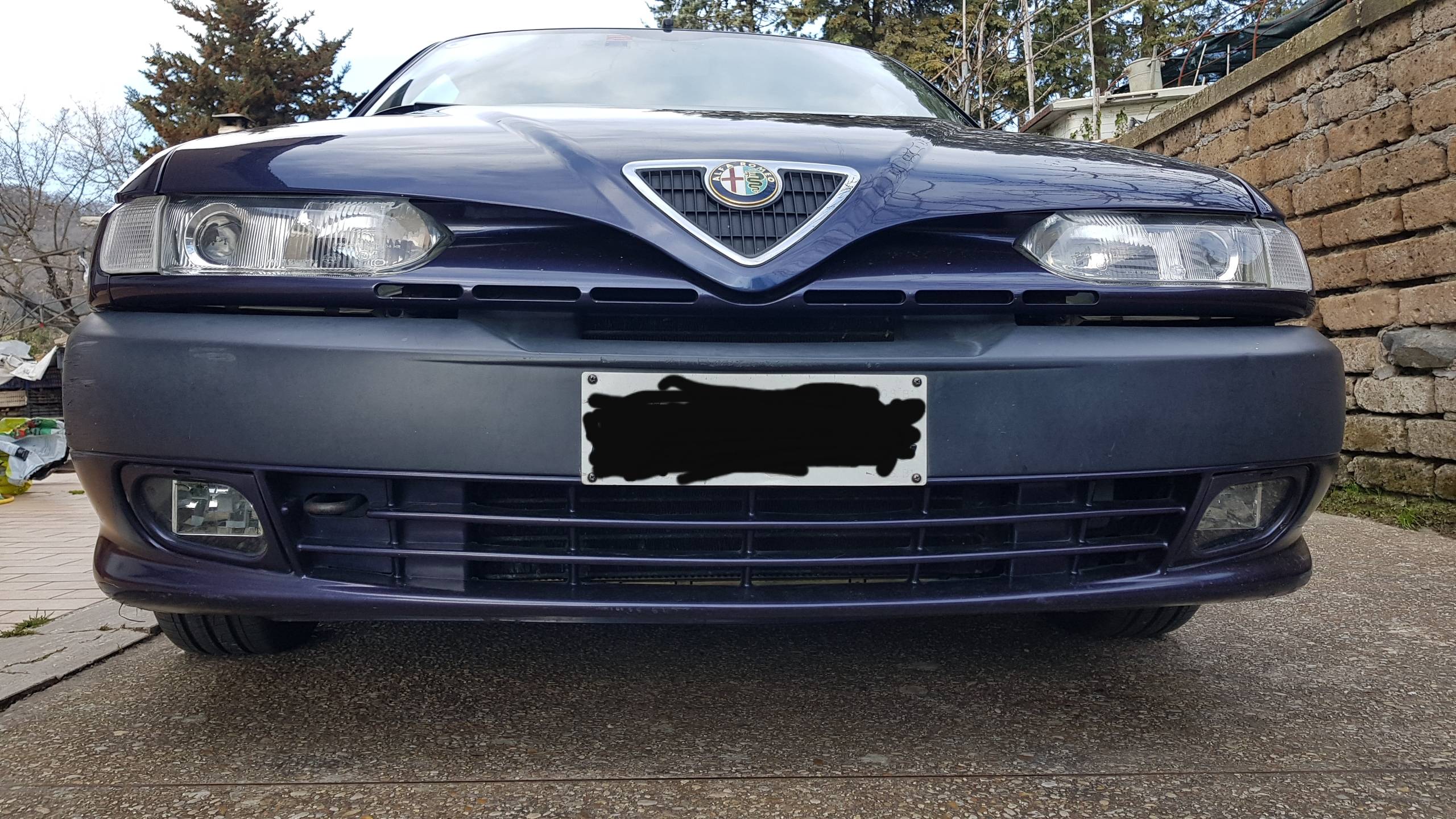

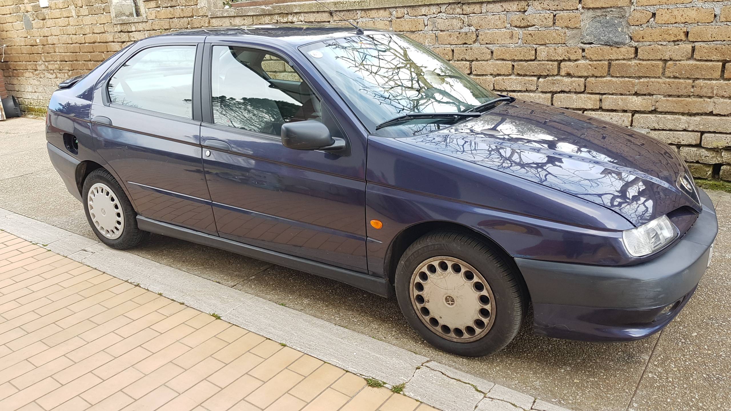

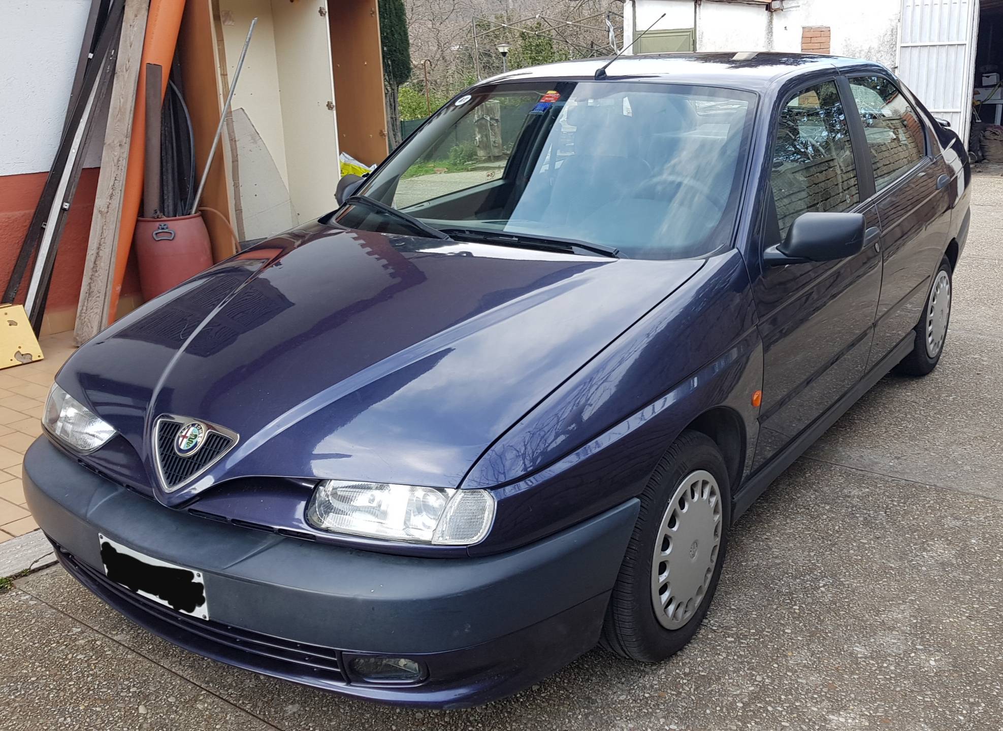

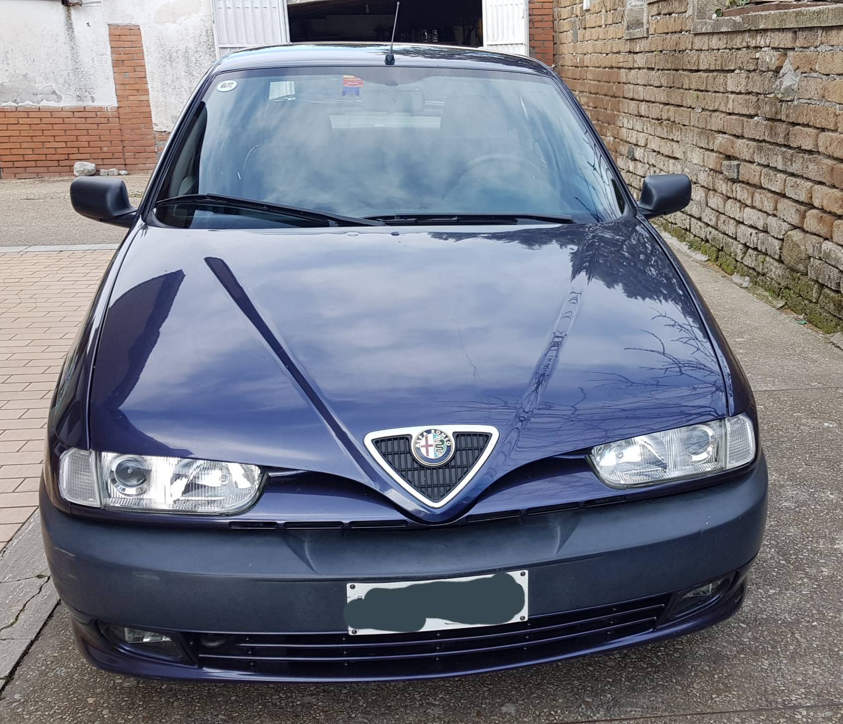

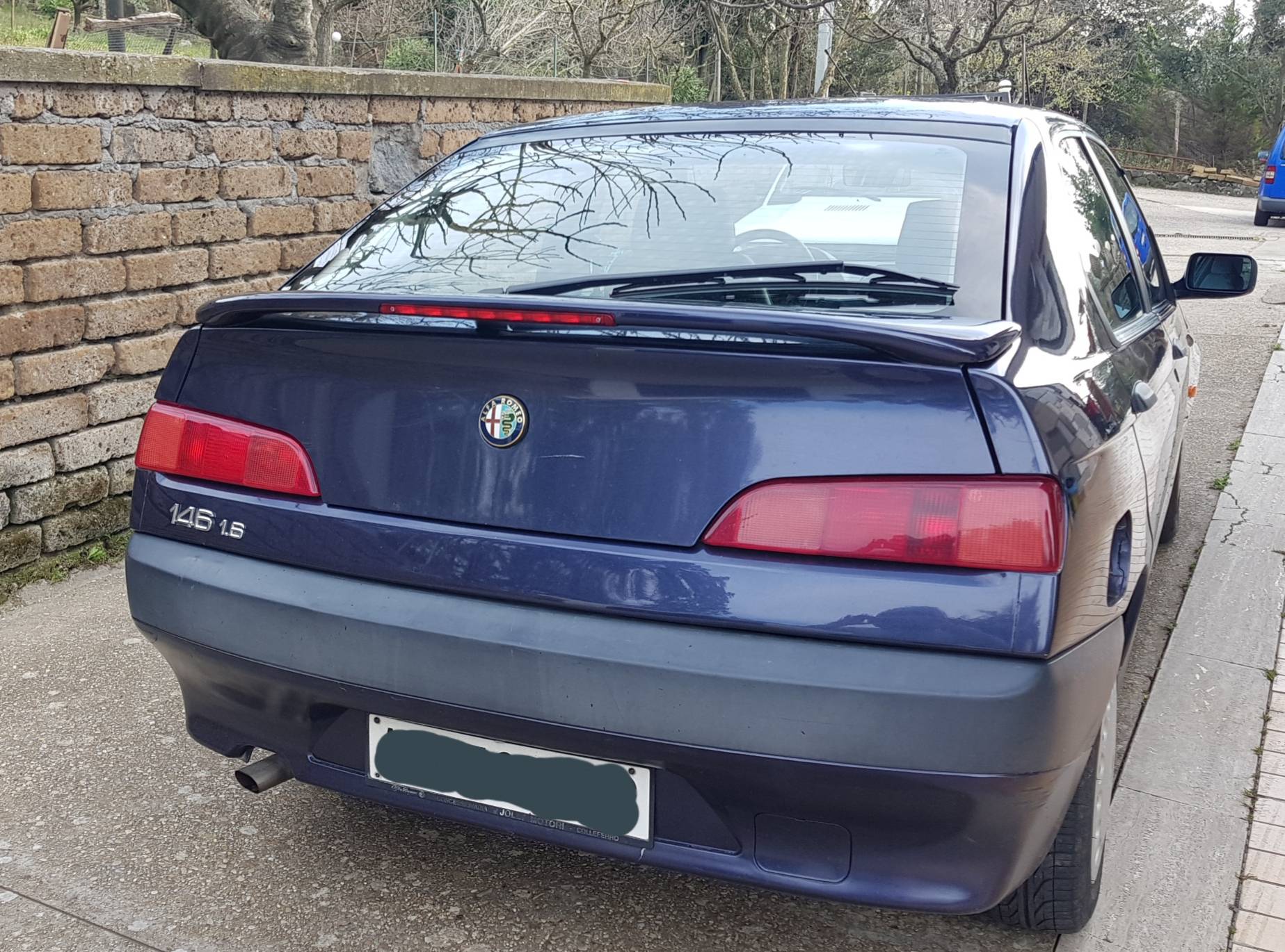

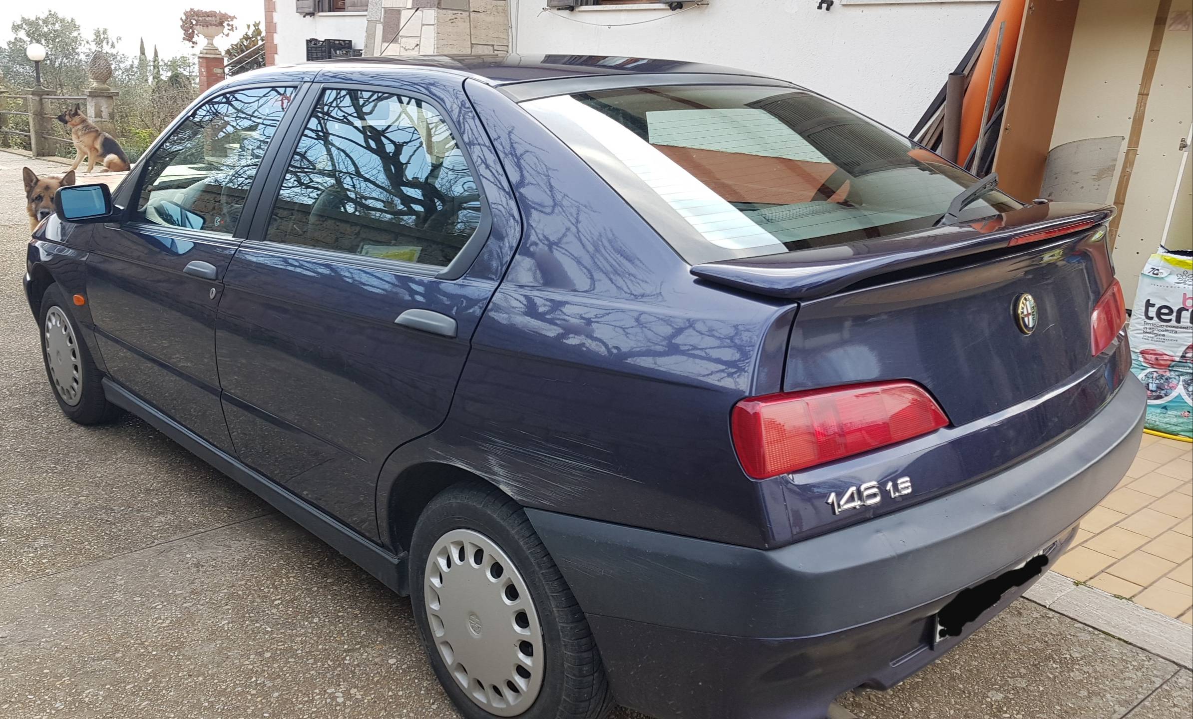

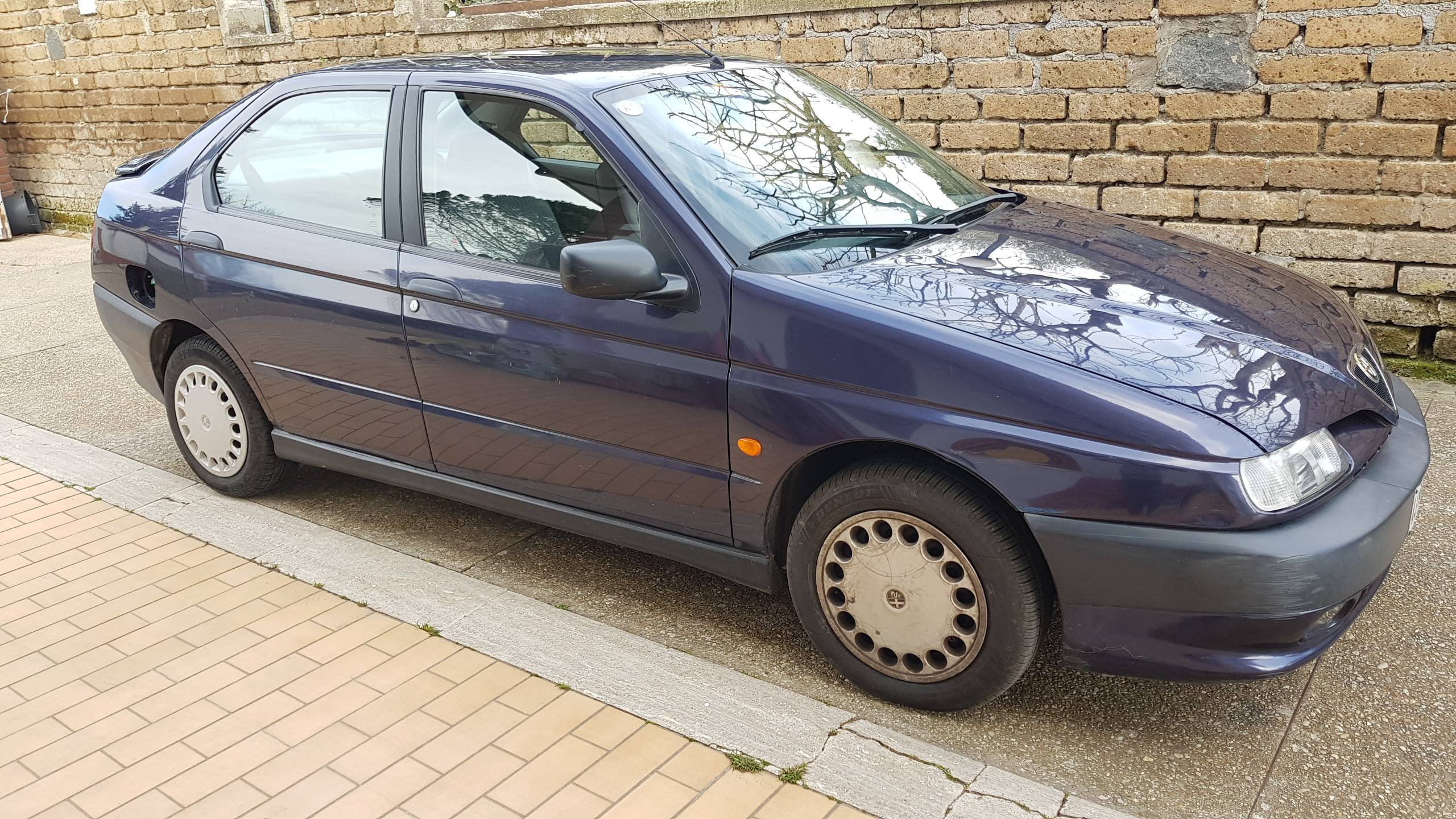

Buongiorno ragazzi, sono nuovo nel forum ma è da un po' che lo frequento quando cercavo informazioni riguardo alla 33 di mio padre. L'anno scorso papà è venuto a mancare e ho preso la sua 33 1.5ie, dopodiché ho avuto un brutto incidente e la 33 l'ho dovuta rottamare, nel frattempo avevo comprato kit distribuzione + pompa d'acqua, kit frizione, 4 gomme dunlop all season 185 60 14r, ammortizzatori post e ant, pompa benzina, testine e cuscinetti. Dopo l'incidente sono rimasto con dei pezzi che non ho nemmeno fatto in tempo a montarli e che non potevo dare indietro perché il ricambista li aveva ordinati apposta per me, quindi decisi di comprare l'Alfa 146 con motore boxer per non buttare tutti i pezzi e siccome mi serviva subito per lavorare ho cercato la cosa più vicina a casa mia e in buoni condizioni e ho trovato due mesi fa questa 1.6 boxer con 80.000km unipro che costava poco e l'ha presi.
Gli ammortizzatori anteriori, la pompa benzina, cuscinetti, kit distribuzione e kit frizione non li avevo nemmeno montati e sono rimasti nel garage. I kit sono compatibili il resto no.
Il motore sembra girare abbastanza bene, non era mai stata fatta la distribuzione e pompa d'acqua, l'ho portata con il carro attrezzi a casa per non rischiare.
Come prima cosa il mio meccanico ha fatto la distribuzione + pompa d'acqua con il kit della 33 1.5ie e delle 4 gomme che ho montato due giorni prima dell'incidente, solo 3 erano buone cerchi in lega compresi, ma non ho ancora montato i cerchi in lega, il gommista mi ha detto che era illegale montare solo due cerchi in lega e sbilanciava la macchina, quindi prima devo trovare un cerchio in lega da 14 per la 33, per adesso ho messo 2 quattro stagioni davanti e dietro vado con 2 estive.
Adesso devo fare un bel tagliando e ho alcune domande su alcune cose. Non so se vi chiedo aiuto direttamente qui ho apro un altro post.
    672.2 KB · Visualizzazioni: 253
Benvenuto e complimenti per la 146 che nonostante gli anni nel complesso sembra ben conservata.
Personalmente ne ho avute due, una jtd ed una 1.4 twin spark.
Quanto al boxer credo che il 1.6 sia più proporzionato per la massa dell'auto, al contrario della 33 che viaggiava bene già col 1.3.
Reazioni: kormrider e Zen89
Veramente un bel gingillino.....molto ben tenuta!
Complimenti
Reazioni: Zen89

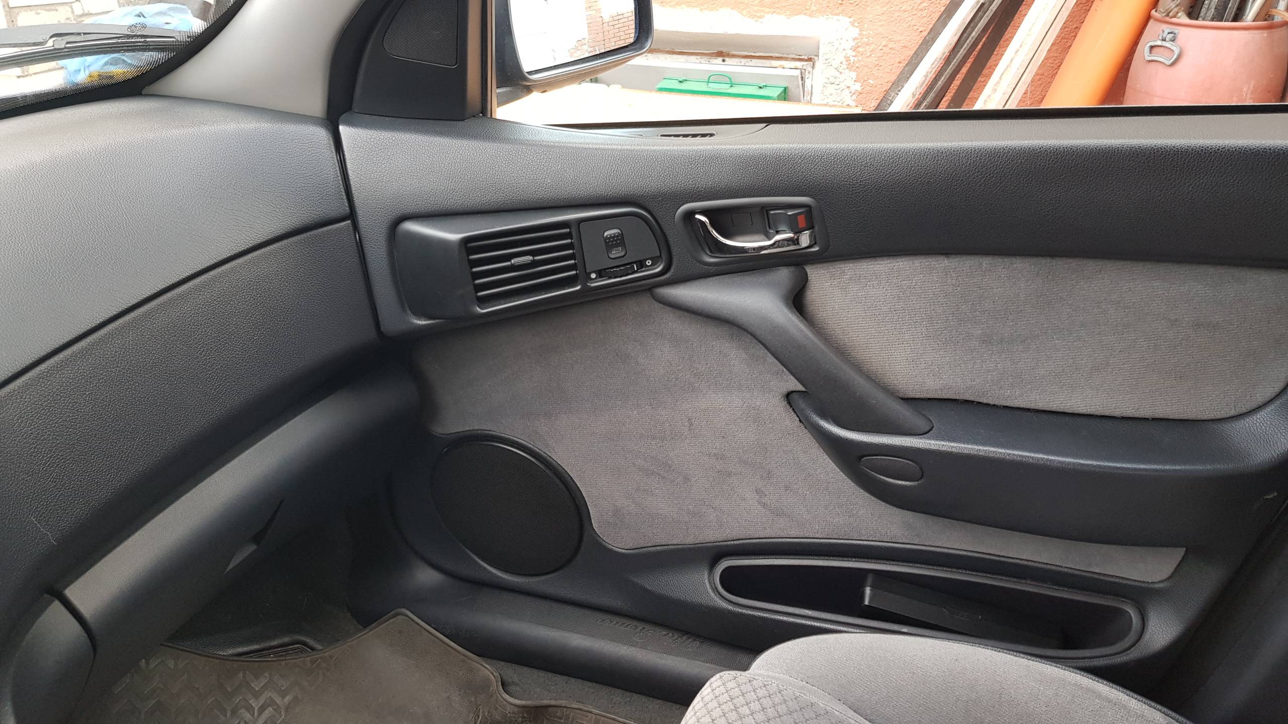

Ciao, complimenti per il boxer e l'auto, specialmente gli ottimi interni,
è una bella combinazione di colori e tessuti !

Benvenuto e complimenti per la 146, "caloroso" per me vedere gli interni stile inizio anni '90 (anche fine '80..), gli ambienti automobilistici dei tempi a cui mi riporta la memoria da bambino, quando si guardava la strumentazione e la presenza del contagiri o dei tasti dei finestrini elettrici dava un senso di "sportività" e completezza.. :)
E poi il fatto che sia conservata tanto bene dipende certamente dalla cura da parte del proprietario ma secondo me anche dai materiali utilizzati, molto (troppo) spesso oltremodo criticati (le plastiche all'interno, ma anche la carrozzeria, la fanaleria, mi sembrano in buonissimo stato relativamente all'età).
