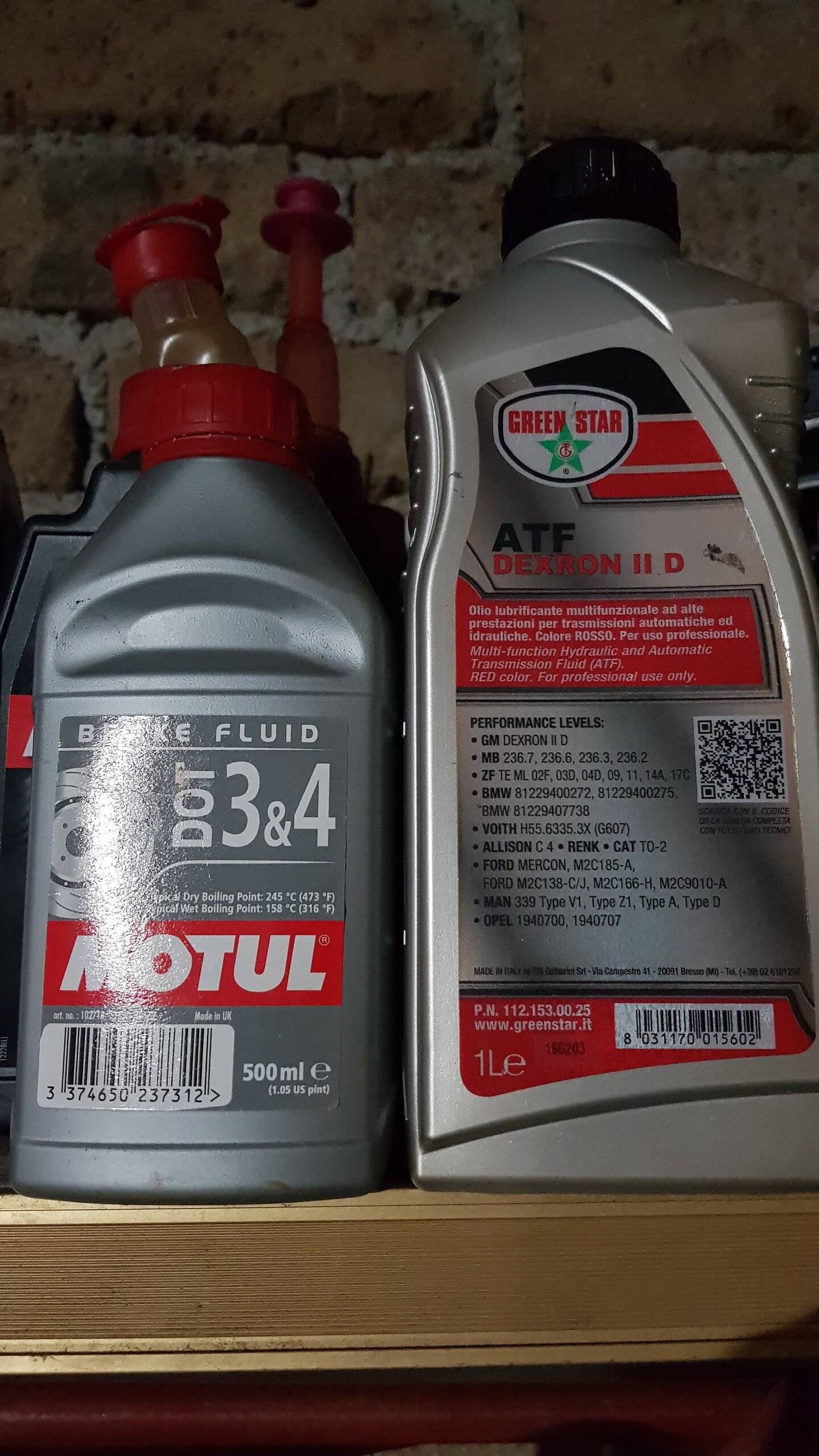

Sarei incline a prendere Motul, sono entrato sul loro sito ma non ho capito bene quale prendere.In garage ho questa roba, foto in allegato, ma penso che questo marchio Green Star non debba essere proprio il massimo oppure mi sbaglio ditemi voi.
Olio Freni
Per i freni ho già preso con il resto del tagliando il Dot 3&4 perché ho una boccetta sana in garage.
Olio Cambio:
Motul Gearbox 80w90 o
Motul HD 80w90
Olio Servosterzo
Motul Multi ATF Sintetico o
Motul Dexron 3 Technosynthese o
Motul Dexron 2-D Minerale
Se qualcuno può darmi una mano sulla scelta oppure se devo orientarmi su un altro marchio ringrazio tantissimo.

#14
Guarda, l'olio freni è igroscopico, ossia si deteriora assorbendo umidità.
Un flacone non sigillato conservato in garage io lo butterei senza pensarci 2 volte.
Si deteriora nell'auto all'interno di un circuito sigillato....
