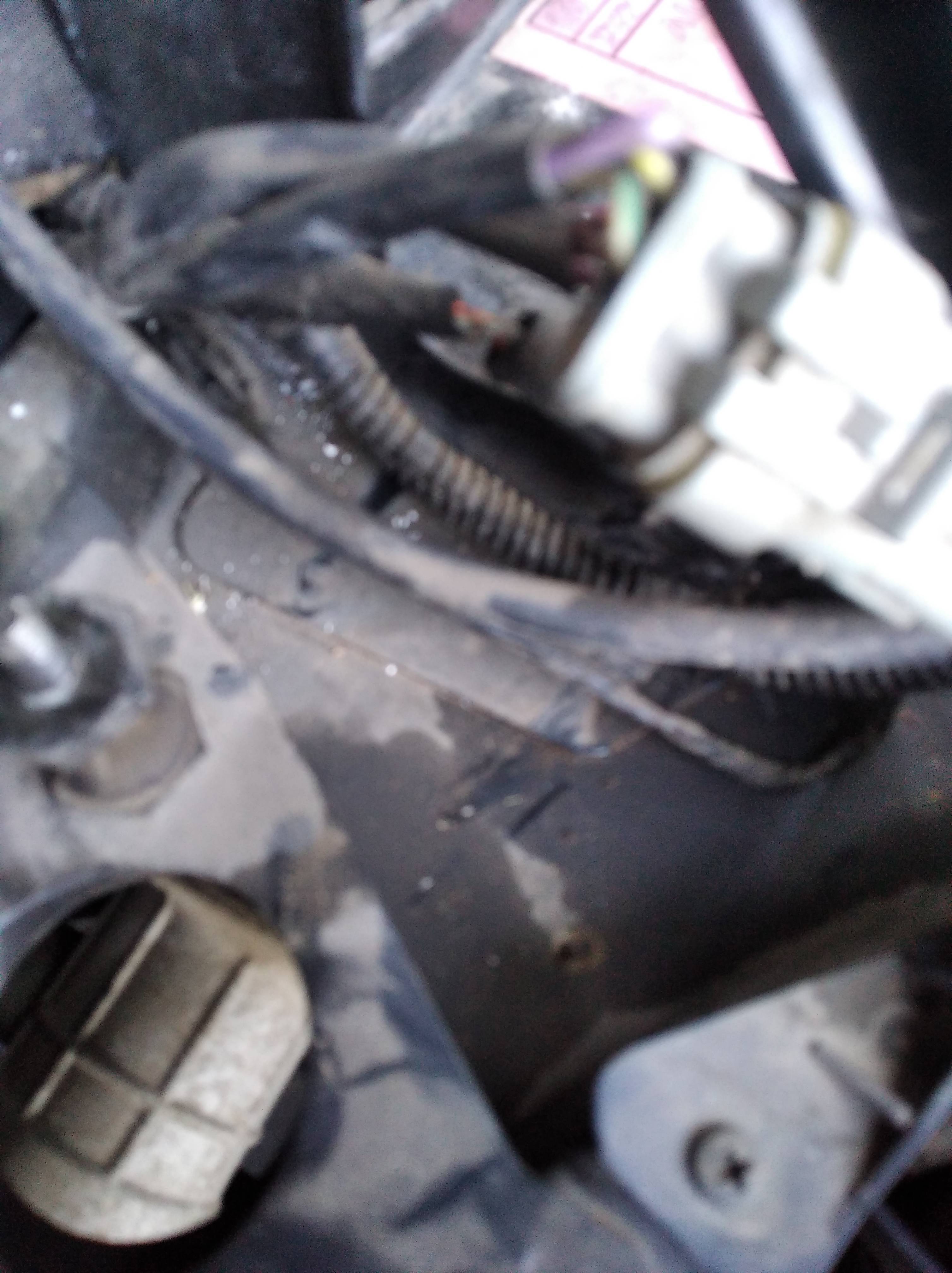

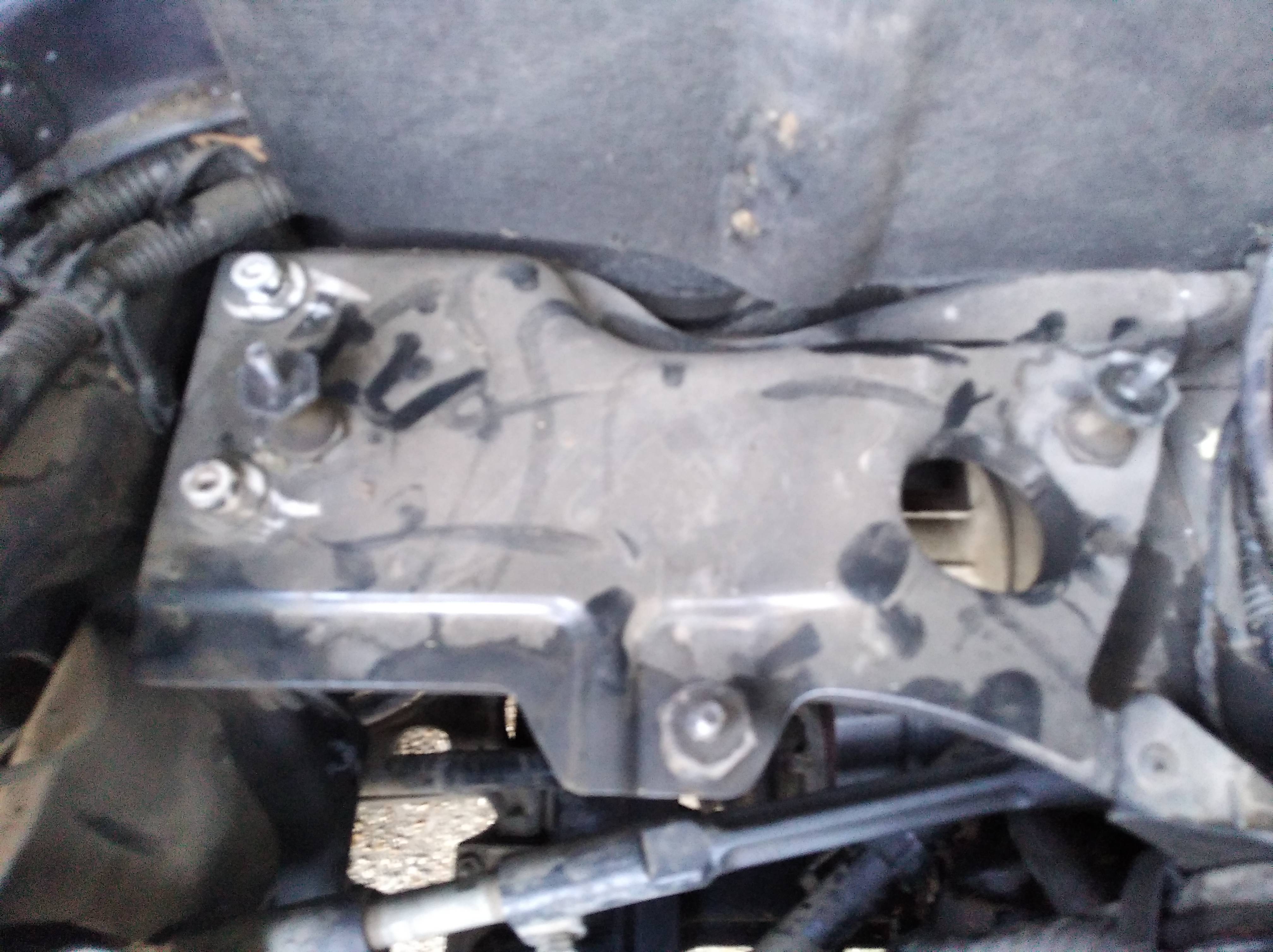

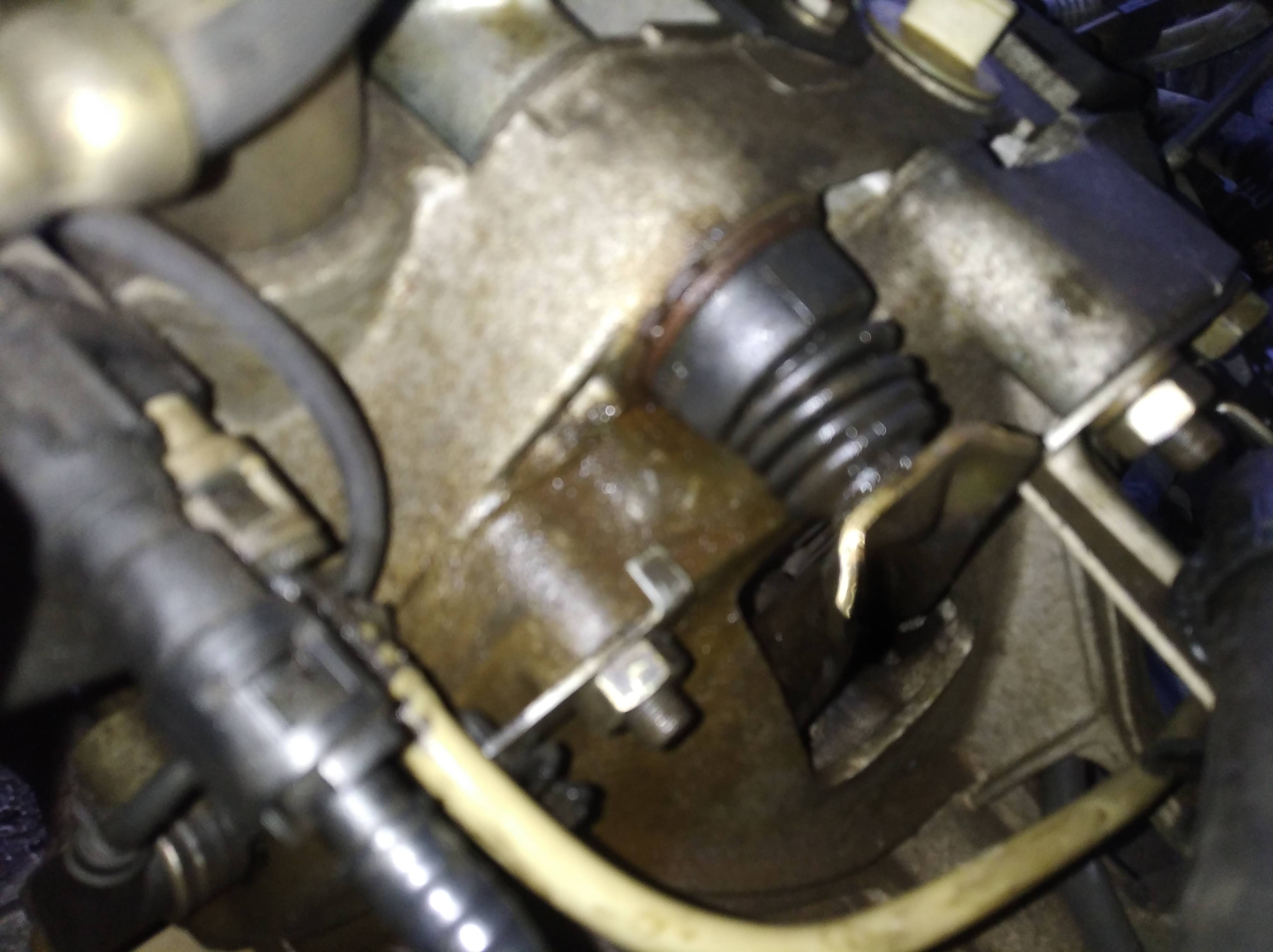

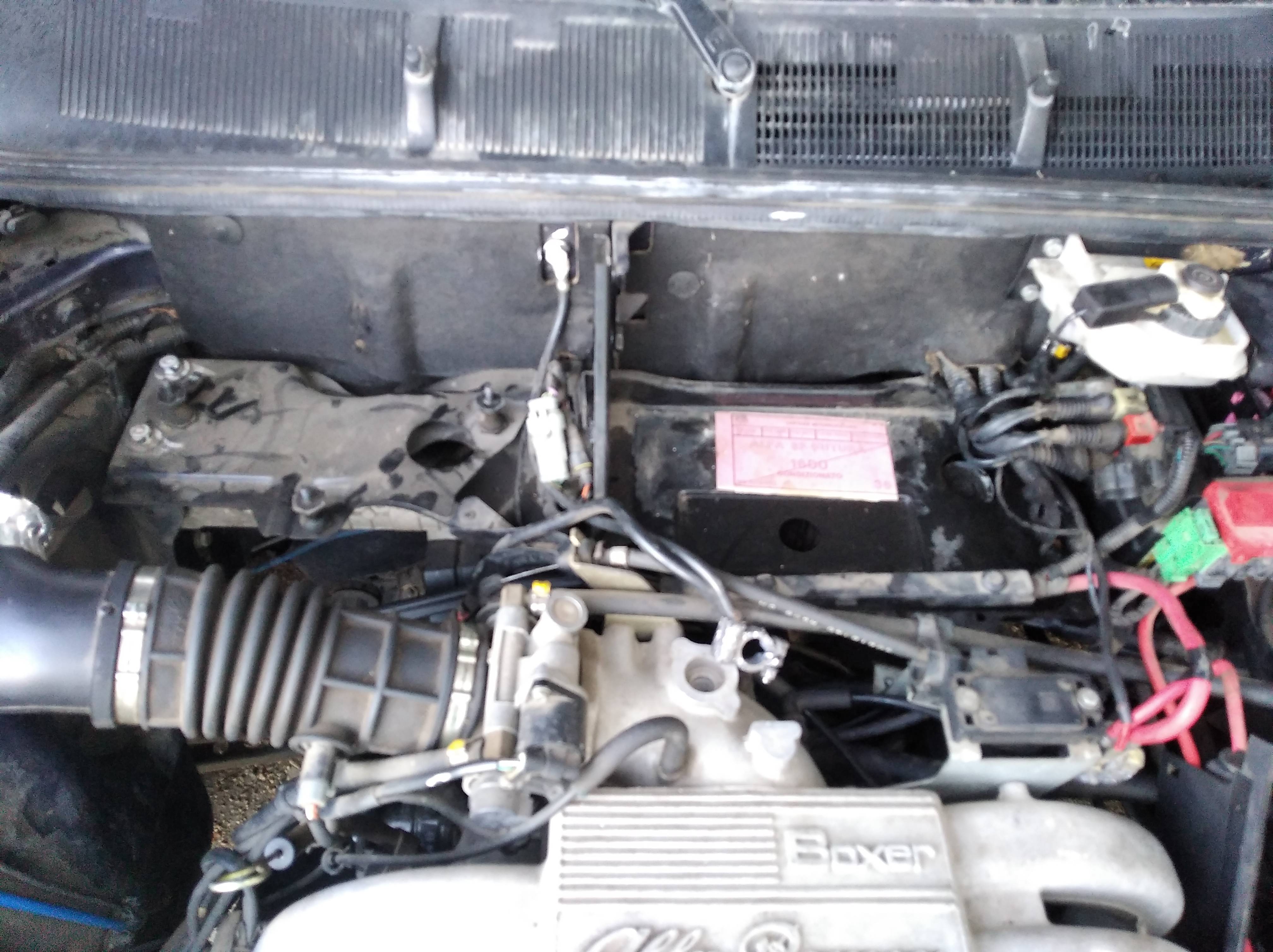

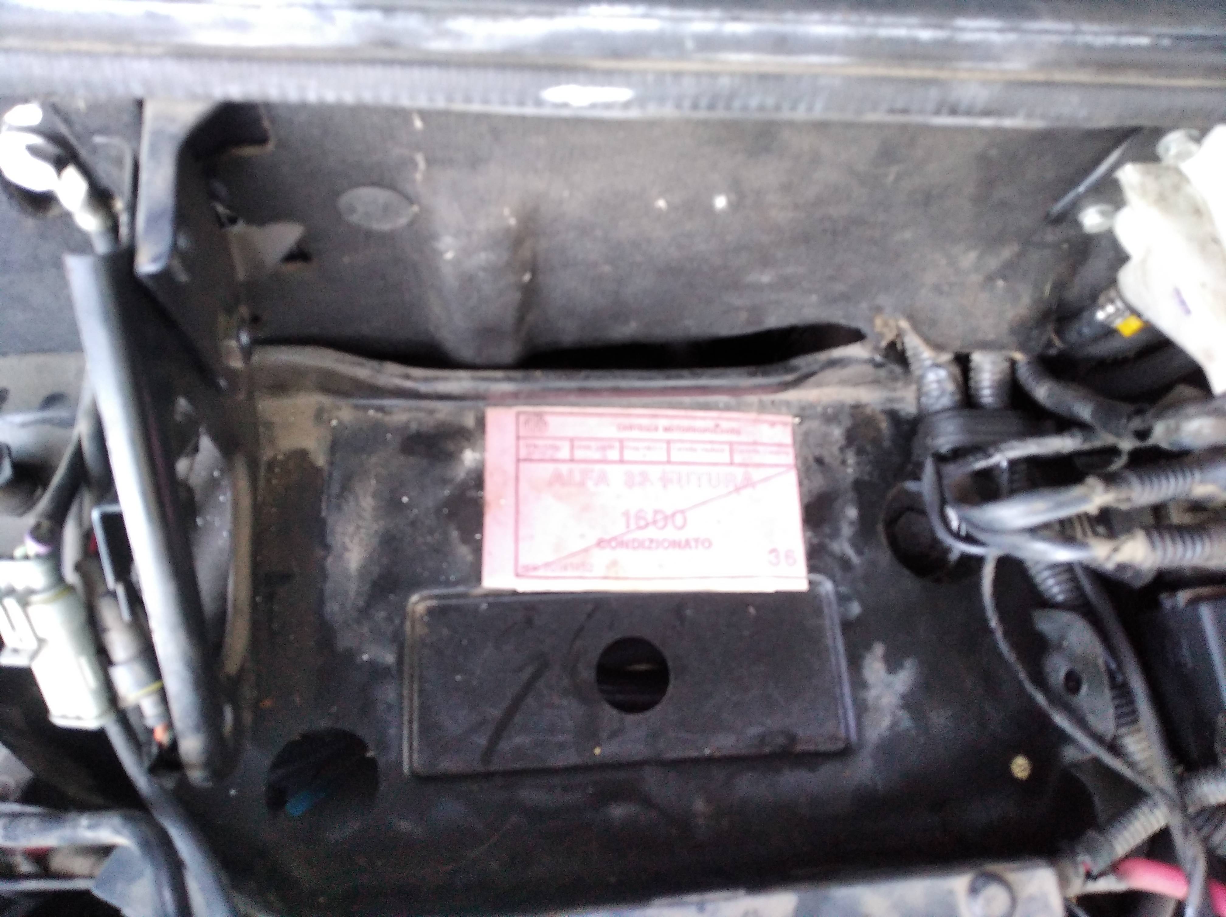

Allora, ragazzi, stamattina ho fatto delle foto e dato un'occhiata al pezzo. La lamiera di supporto della batteria passa sotto il supporto della scatola dell'aria.e sembra anche saldata.
Veramente strana tutta questa roba, un amico meccanico al lavoro ha chiamato un meccanico che lavora alla Fiat e loro dicono che le due pompe si cambiano in 1:30/2 ore e il tariffario è di 45€ l'ora + IVA.
Il meccanico che è venuto a casa mia ha messo 4 ore solo per la pompa sotto pedale e ho già speso 150€, sono avvelenato e a piedi...

#35
Ciao Alfa89, la piastra supporto batteria viene via solamente allentando i 4 bulloni della scatola di sterzo che da sotto fissano la scatola al telaio....
Comunque non è la procedura corretta!!
Per poter smontare la pompa frizione devi lasciare la piastra così come è e rimontare tutto sopra, va invece smontato il collettore di aspirazione.
La piastra si rimuove solamente in caso di sostituzione dei tubi liquido frizione, cosa che ti consiglio vivamente, visto che costano meno di 20 euro e sia perché l'olio freni è igroscopico e assorbe l'umidità attraverso le crepe della guaina di rivestimento che sicuramente avrà , dato che poco manca a compiere 30 anni.

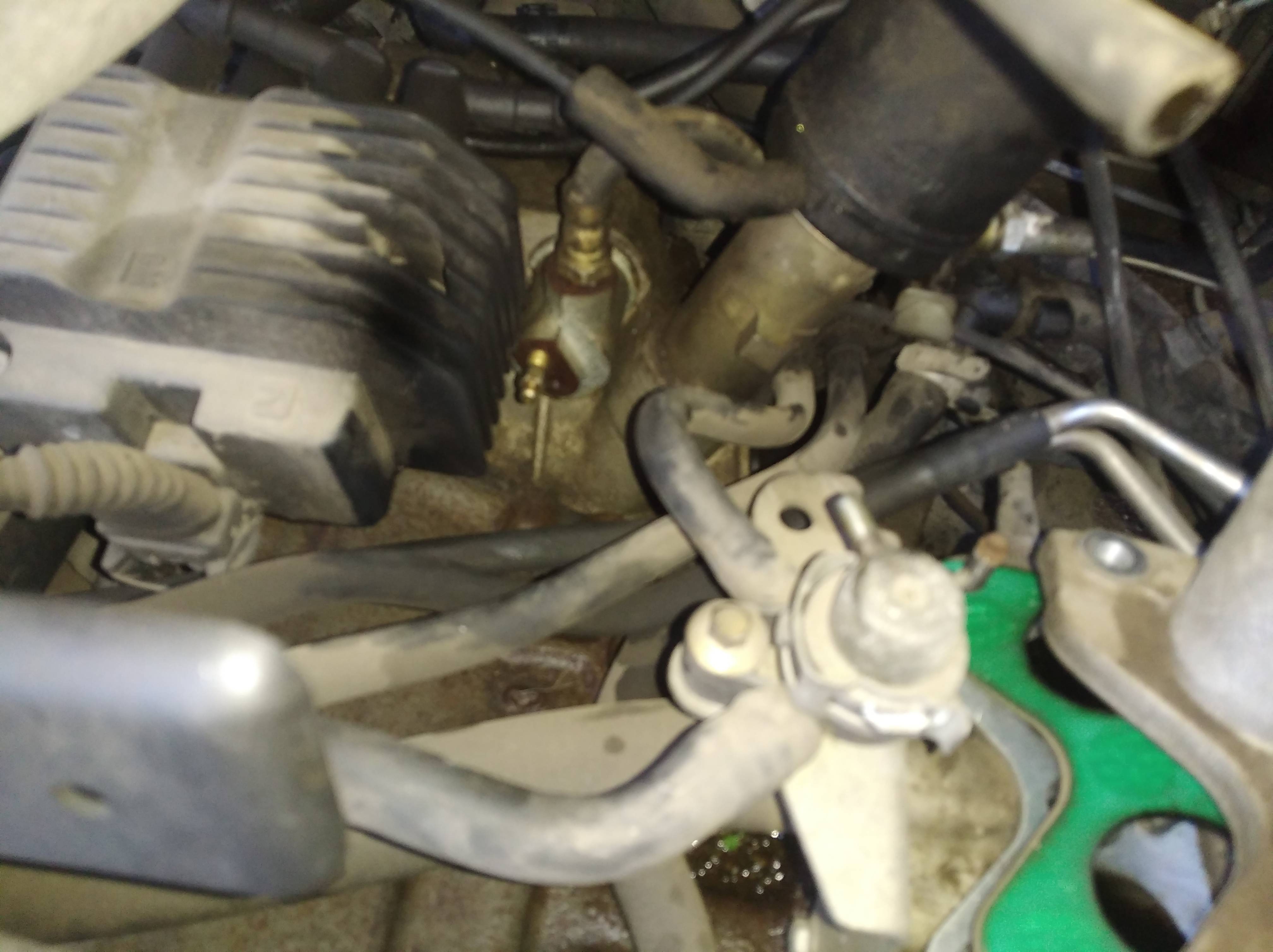

Collettore smontato e adesso penso che dovrei staccare il cavo frizione, vero? Come si fa? La pompa è compressa.
#37

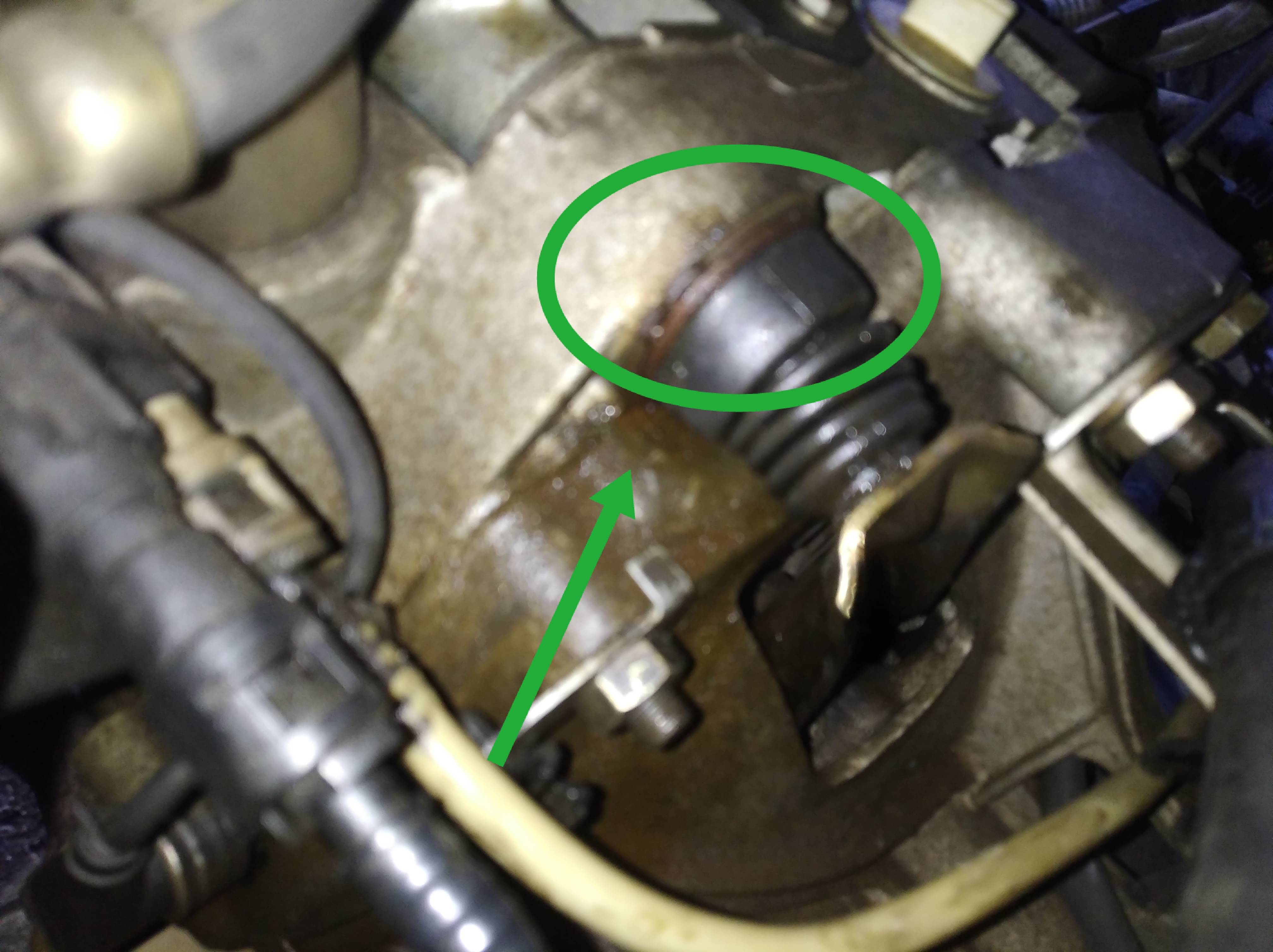

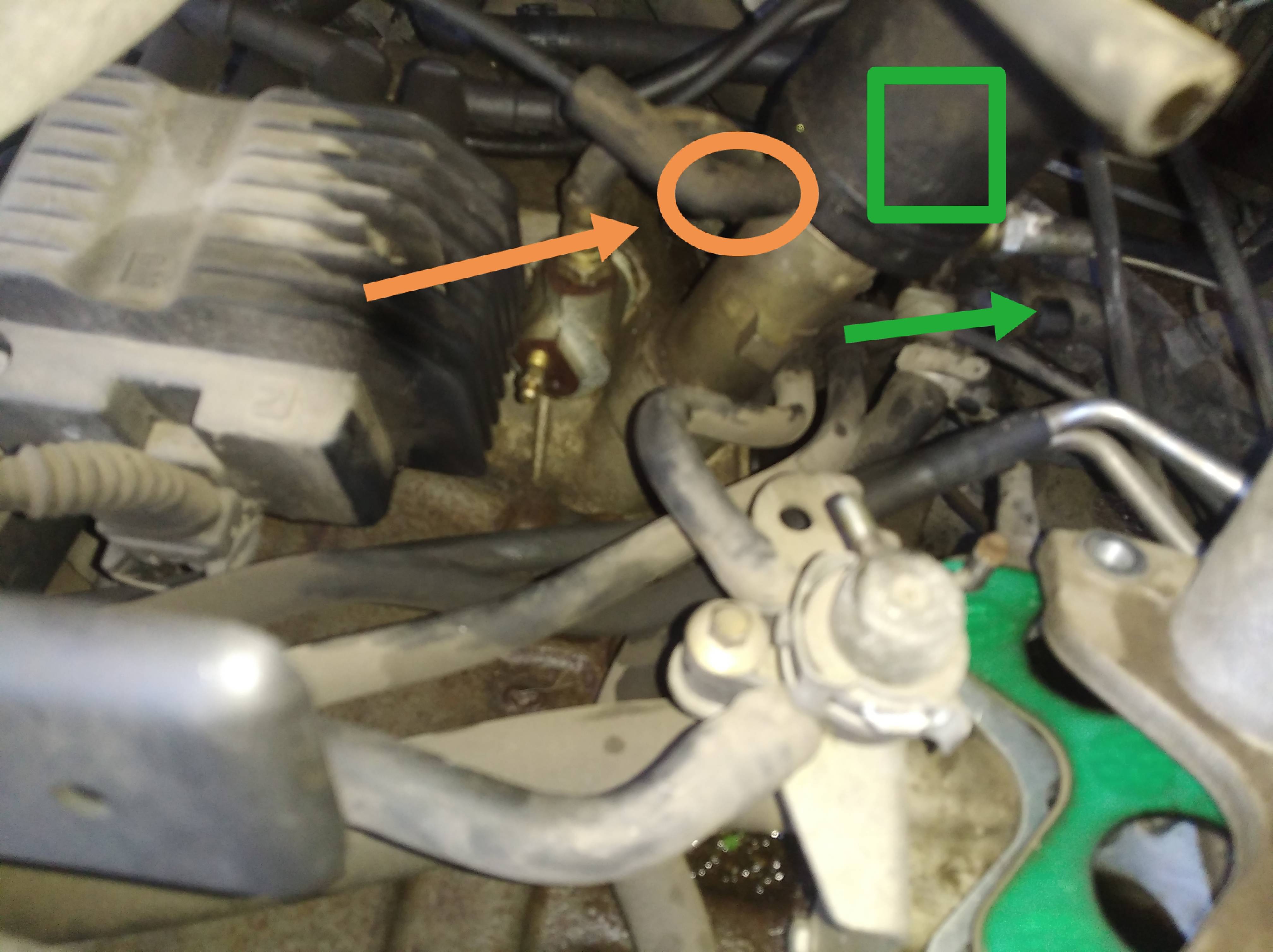

Come faccio a toglierla adesso? Sento che manca poco ma anche che è la parte più difficile.
    460 KB · Visualizzazioni: 158
    485.8 KB · Visualizzazioni: 140
#38
Allora per poter proseguire devi staccare il tubetto indicato con freccia e cerchio arancione e poi ruotare nel senso della freccia verde di circa 90 gradi il decanter indicato con quadrato verde e sfilarlo.
Soltanto così accedi alla clip che blocca il tubo lungo insieme a quello corto della pompa.
La clip si sfila tirando energicamente verso l'abitacolo, ma soltanto dopo aver svitato il raccordo di giunzione con apposita chiave per raccordi. Una chiave normale non può svitarlo e prr altro danneggerebbe il raccordo rendendo il tubo inservibile e da sostituire.
Una volta fatto questo puoi sfilare il seger indicato con cerchio e freccia verde con apposita pinza ed estrarre la pompa.
