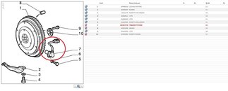

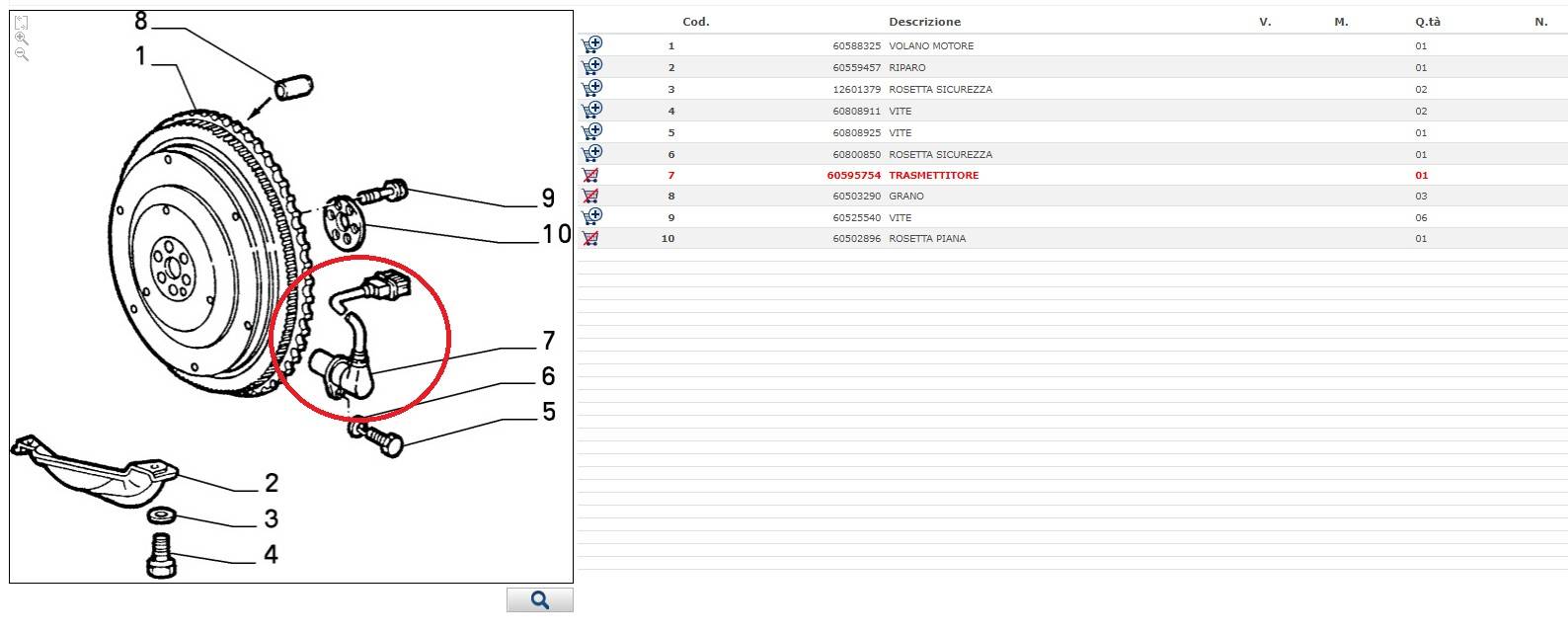

Hai controllato il sensori di giri?
    87.2 KB · Visualizzazioni: 160

Il difetto che riscontri è secondo me un difetto elettrico non di carburante! Avevo letto su un Forum di uno che sulla punto gt aveva difetti molto simili ai tuoi,e alla fine era il sensore di giri che stava partendo.
#28
Il sensore giri che sta dietro cinghia di distribuziine quando parte esce spia iniettore fissa gia capitato a me
