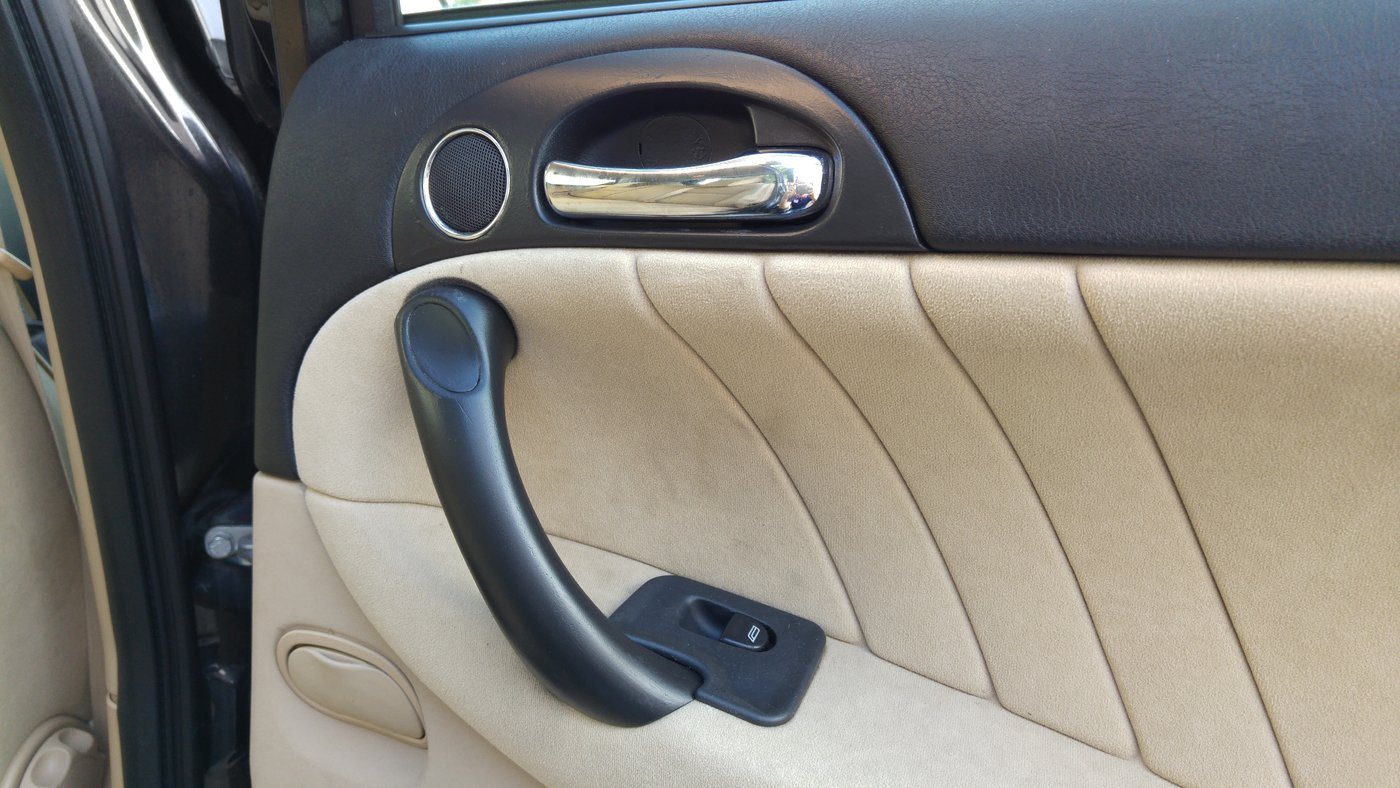

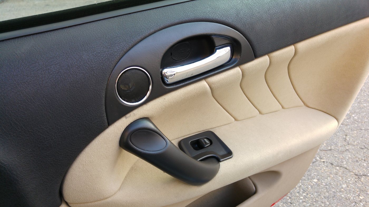

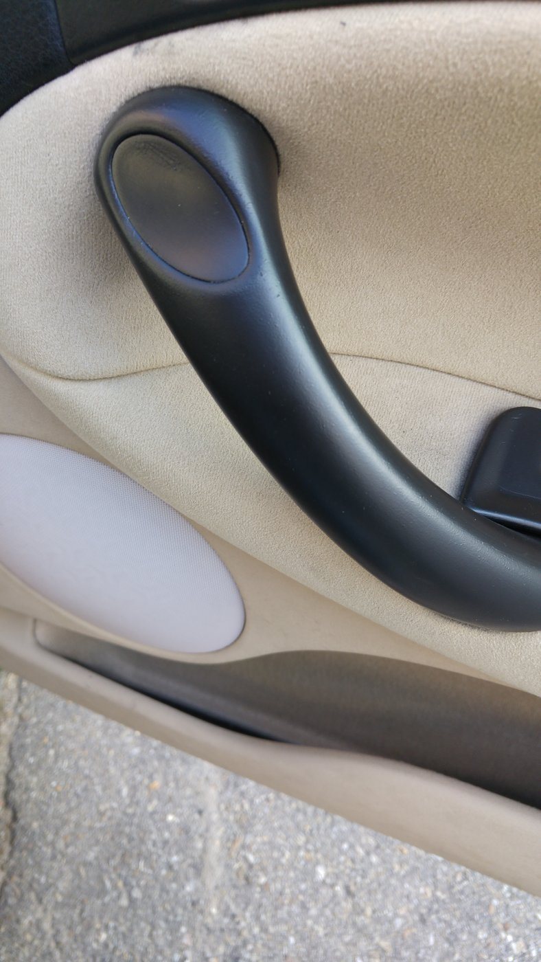

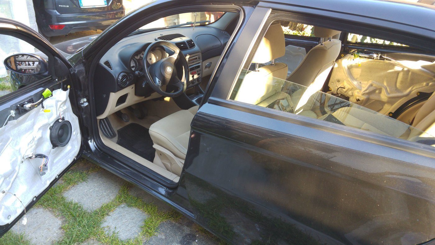

Domenica ho smontato i pannelli porta e riportato a nuovo maniglie, coperchi maniglie + tweeter e pulsantiere alzacristalli perchè lo strato di gomma era appiccicoso. Carteggiato il tutto per portare la plastica allo strato grezzo e poi dato 5 mani di Plastidip Nero opaco: come nuove!
Qualche foto del lavoro finito e della musona senza pannelli!

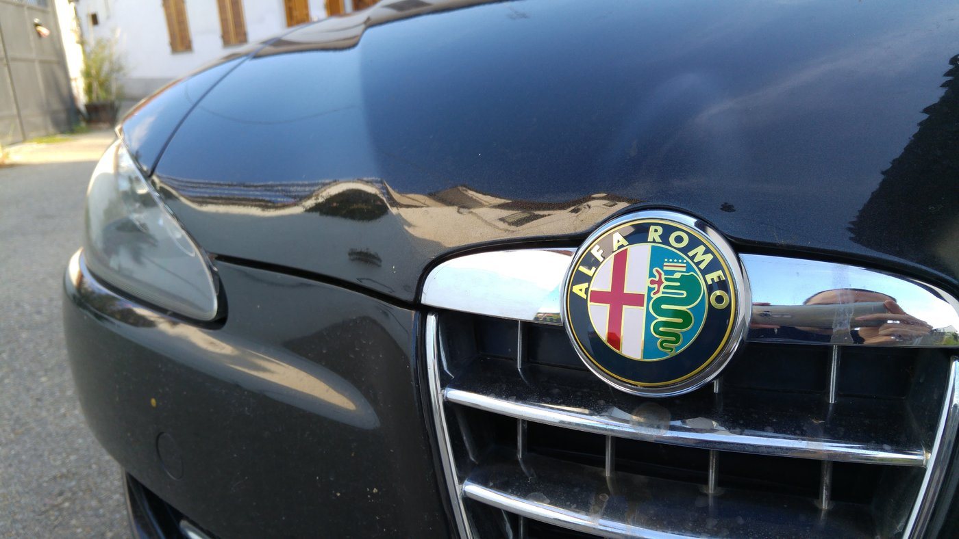

Siccome si parlava dello scolorimento dei loghi ho pensato bene di sostituirli perchè il trasparente si stava sfogliando completamente! Mentre c'ero ho smontato anche il supporto logo anteriore e ritoccato i punti in cui la vernice stava iniziando a saltare. Tolto anche qualche righetta con pasta abrasiva o ritoccato con il kit quelle più profonde. A voi alcune fotine!
